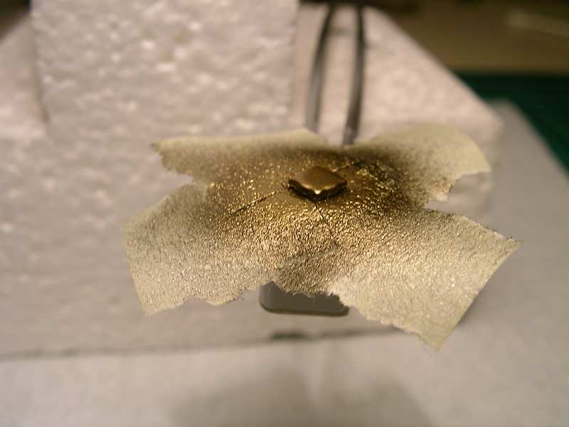

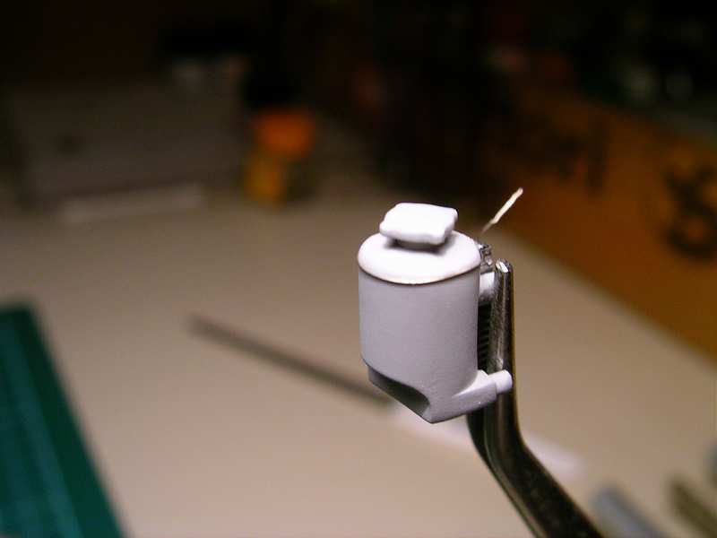

In questi giorni ho ripreso i lavori, e sto preparando tutto ciò che riguarda l'impianto di raffreddamento, in particolare tutti i tubi che poi andranno raccordati dai radiatori al motore.
Nell'attesa, ho anche provveduto a preparare i due serbatoi che andranno posizionati in prossimità dei radiatori.
Nel dettaglio, ho preso i due serbatoi, ho rimosso i residui della stampata e ho dato una prima mano di primer.
Successivamente ho preso del filo metallico molto fine (0,13 mm) e l'ho posizionato in modo da creare verosimilmente una specie di saldatura. Dopo un paio di mani più cariche di primer, ho verniciato i pezzi con l'argento Humbrol, che a dire il vero mi ha un po' deluso. (forse perchè sono abituato ad utilizzare il TS-30).
Successivamente ho masherato i tappi dei serbatoi, e dopo aver dato una mano di TS-14 nero lucido, ho colorato con l'Alcad Pale Gold.
Infine ho posizionato i rivetti sui tappi, fatti appositamente con la punta di una matita a mine da 0,5mm e ho dato una sporcatina a pennello di smoke in prossimità delle saldature.
Allego le foto con le fasi della lavorazione.

Ciao Mauro, bella l'idea della saldatura, la copierò di sicuro, ti faccio un appunto sul colore, visto che usi l'oro Alclad, perchè non hai usare anche un Polished aluminium per i sebatoi invece di Humbrol o Tamiya? Secondo me sono i migliori colori come effetto metallico.

Ciao Riccardo, hai pienamente ragione.
Sulla qualità dei colori Alclad non si discute. Ho qualche dubbio però sulla tonalità del Polished alluminium: non è forse un po' troppo "cromato" per i serbatoi? Forse sarebbe più indicata una tonalità che si avvicini maggiormente all'acciaio o lo stagno, tipo lo stainless o altri...
Poi rimane il fatto che sono colori abbastanza delicati, quindi i pezzi non è che si posso tanto maneggiare una volta verniciati.
Comunque ad occhio nudo i serbatoi rendono abbastanza bene. Diciamo che sono soddisfatto!
Terrò ben presente il tuo consiglio per il futuro...
