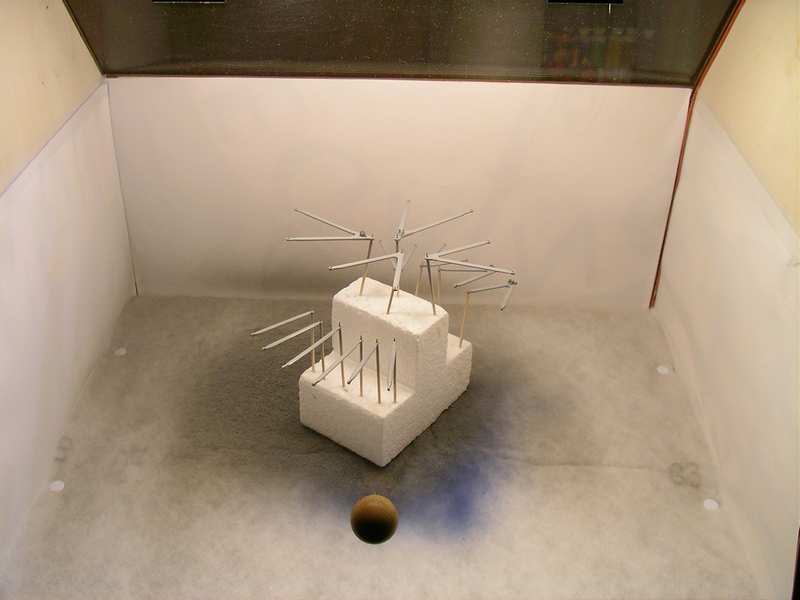

E' arrivato il momento di dare una mano di fondo, e soprattutto di inaugurare la cabina di verniciatura che mi sono costruito la scorsa primavera...

Dopo aver lasciato asciugare per bene il fondo, ho provveduto a colorare i pezzi nei vari colori.
Il motore e cambio con un colore formato da 5 parti di semigloss black e 1 parte di gunmetal.
I supporti a cui vanno applicate le sospensioni con il pale gold ALCLAD.
I braccetti delle sospensioni con il semigloss black.
Le puleggie con l'ACLAD chrome, ma che poi provvederò ad opacizzare un po' con lo smoke.
Altri pezzi con il TS 30 silver.
Tutti i pezzi sono stati colorati ad aerografo.
Il TS30 ed il nero lucido (che ho usato come sfondo per gli ALCLAD) sono stati presi svuotando le bombolette spray. Ho provato un trucco che avevo letto tempo fa sul forum. Appena svuotata la bomboletta, per il quantitativo di colore occorrente, inserite uno stuzzicadenti nel vasetto dove avete versato il colore e vedrete che il colore si "sgaserà" facendo delle bollicine. Quando il colore finisce di "friggere", è pronto per essere usato. Provare per credere...
