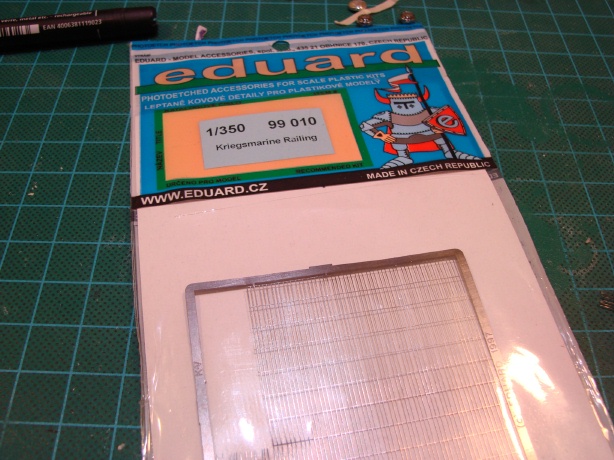

Ciao ragazzi ! Finalmente riesco a postare un pò di avanzamenti, il tempo a mia disposizione è sempre meno e commentare i vostri lavori diventa sempre più arduo, questo però non vuol dire che non li seguo, tutt'altro !!
Veniamo a questo che ormai è più di un parto, visto che è da Giugno dell'anno scorso che ci sono dietro....
Ecco qui alcuni passi per la realizzazione della calandra e dei gruppi ottici inferiori, ho dovuto ricreare le sporgenze dei paraurti perchè quelle clonate erano troppo larghe.

Bella Renzo...ben tornato...
Dai,fai un po' di movimento che il forum si sta ripopolando....
Ottimo lavoro,come sempre.
vedo che hai usato una retina di derivazione navale/miltare...
ne sai a pacchi,eh?

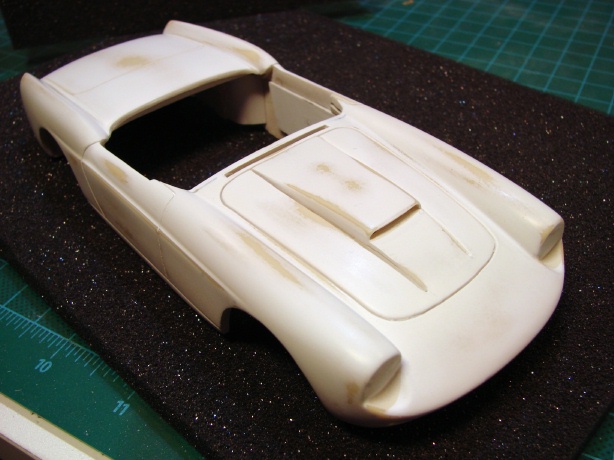

Dopo aver sistemato i gruppi ottici anteriori, mi sono dedicato a quelli posteriori. Qui si è trattato sostanzialmente solo di trovare delle luci che andassero bene e fortunatamente quelle del kit 250 GTO Protar facevano proprio al caso mio !
Ultimati questi dettagli, mi sono dedicato alla finitura della scocca. Vi ricordate le bolle della clonatura ? Beh, devo dire pensavo fosse più arduo eliminarle e invece, grazie ad un meticoloso "puntellare" con dello stucco liquido e uno stuzzicadenti, sono riuscito a riempire bene tutti i buchetti; fatto ciò, ho primerizzato/carteggiato (finemente) per tre/quattro volte e la superficie della scocca era perfetta !

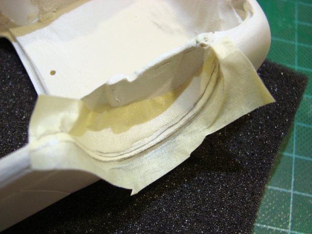

Ecco uno dei passaggi più difficili di tutto il wip : la creazione dei profili cromati dei passaruota.
Santo foglio di alluminio (che purtroppo così sottile non sono più riuscito a trovare), l'idea che mi è venuta è stata quella di creare e montare questi profili ancora prima della "primerizzata" finale (ergo ancor prima del colore).
Questo ha portato a mio avviso alcuni vantaggi : 1) poter sistemare accuratamente il profilo (sottilissimo) senza aver paura di rovinare il colore 2) ancorarlo per bene con una bicomponente (dopo il posizionamento con due punte di ciano), 3) il primer e il colore dati a posteriori avrebbero eliminato eventuali mini insenature tra il profilo e la scocca.
In ultimo, come vedrete dalle foto, eliminare il primer e il colore dai profili in alluminio è molto semplice utilizzando una carta abrasiva anche molto fine !

Ciao Ale, piacere di risentirti !
Esatto... non sai quanto c'ho studiato per trovare una fotoincisione che potesse fare al caso mio... poi, un bel giorno, incontro le ringhiere delle navi....
