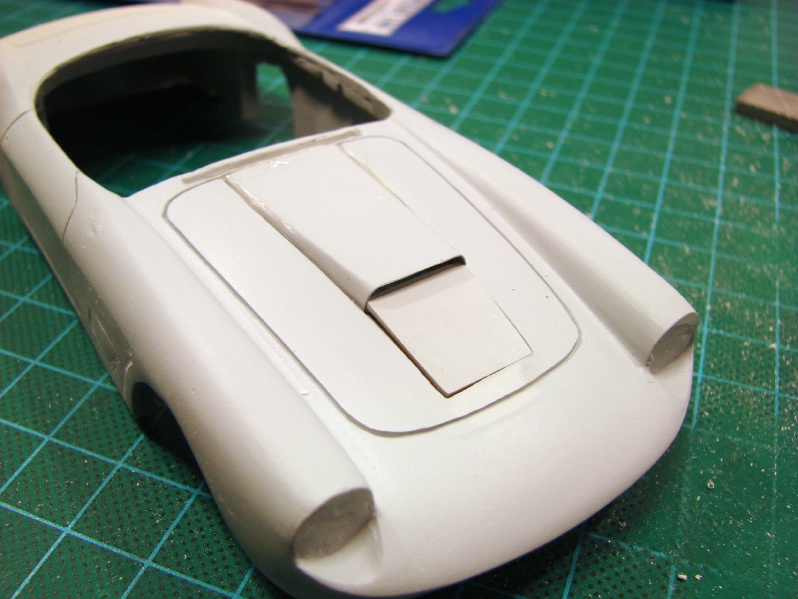

Ora viene il bello, fino ad ora il passaggio più difficile e laborioso : la realizzazione della grossa presa d'aria sul cofano.
Ho passato delle ore a studiarne la progettazione sia per via della complessità aerodinamica, sia perchè avevo bisogno di qualcosa di resistente (visto che questa è una master) ma nello stesso tempo abbastanza modellabile.
Alla fine ho optato per un mix di materiali : plasticard per la parte anteriore, alluminio per la parte bombata e polyester putty per la curvatura superiore e per rinforzare bene il tutto oltre che per dare un pò di spessore quando verrà clonata.

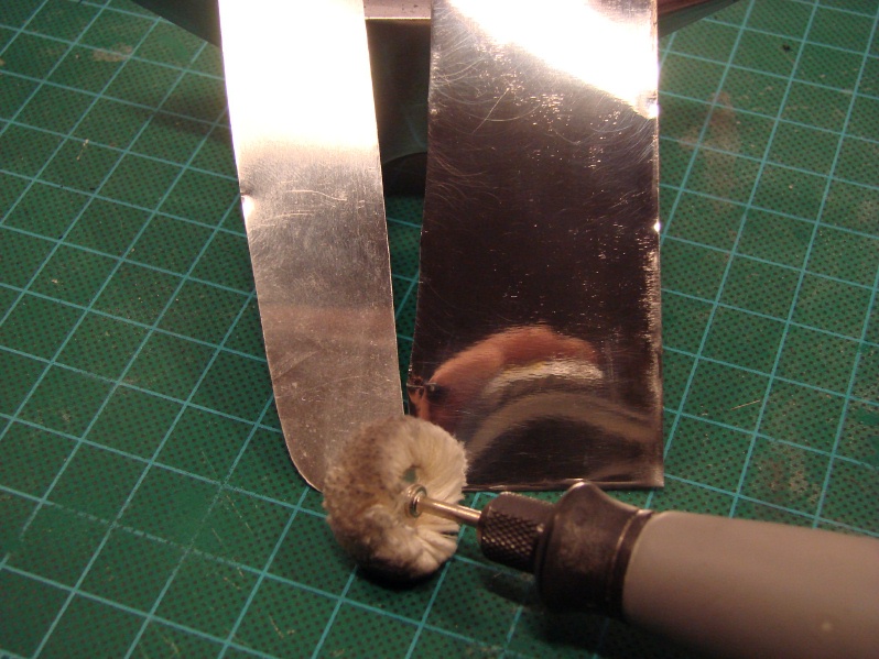

In un primo tempo avevo pensato alla solita plasticard da incollare al modello in modo che, fatta la clonazione, diventasse un profilo in resina che sarebbe poi stato mascherato a dovere e verniciato con gli Aclad.
Tuttavia, essendomi "innamorato" del metallo lucidato a specchio, ho deciso di provare a realizzare il profilo utilizzando i preziosissimi fogli di alluminio della K & S... ( per la delusione di un paio di amici che vogliono un clone e che si dovranno realizzare autonomamente questo elemento )

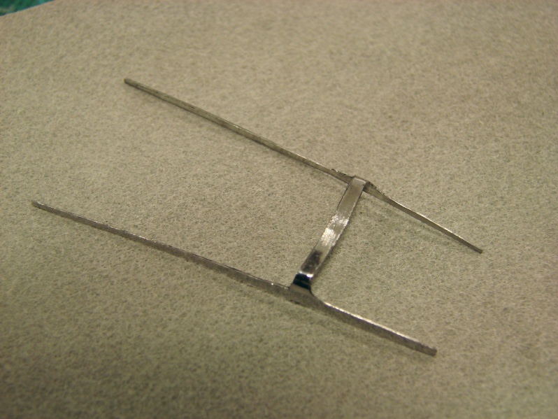

Ecco il risultato. Si avvicina moltissimo a quello che avevo in mente, non fosse per la parte del profilo subito sopra la presa d'aria che in realtà andrebbe più sottile ma che per ora mi guardo bene dall'assottigliare ancora, ho paura che mi si resti in mano.... e non sarebbe cosa gradita...
Analizzando attentamente le foto della vettura, ho visto che questo profilo non è un blocco unico ma è diviso in tre pezzi, lato sx, lato dx e parte superiore. E' quindi possibile (ma non probabile) che decida di tagliarlo e di assottigliare la parte superiore.... vedremo...
Per ora mi fermo qui, alla prossima e grazie a tutti per aver letto il post...
