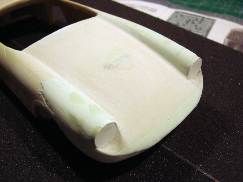

Iniziando con il lavoro, devo ammetere che ho passato ore ed ore solo a guardare il modello e pensare a come effettuare le modifiche nel miglior modo possibile. Guardando poi attentamente la scocca della 250 California da cui sono partito, mi sono reso conto delle molte imperfezioni e imprecisioni lasciate dalla Renaissance. Considerando quanto Etienne si fa pagare i suoi modelli, devo ammettere che non mi sarei mai aspettato una tale approssimazione....
Venendo ai lavori, il primo in assoluto è stato quello di modificare il frontale.
Per prima cosa ho "armato" i punti dove andava lo stucco, ciò mi è servito anche per dare una prima impronta sulle nuove linee della scocca. Sucessivamente ho dato le prime mani di stucco (Tamy Polyester), anche sotto al cofano, dovendolo abbassare volevo evitare il rischio di un assottigliamento esagerato. Quello che sto costruendo infatti è una scocca-master che utilizzerò per creare lo stampo, il modello vero e proprio lo farò sulla scocca clonata che sarà interamente in resina, così evito il rischio di spaccature o eventuali crepe (le modifiche sono enormi).
[AUTO] Ferrari 400 Superamerica Cabriolet Pininfarina 1/24-400sacabrio_03.jpg   [AUTO] Ferrari 400 Superamerica Cabriolet Pininfarina 1/24-400sacabrio_04.jpg   [AUTO] Ferrari 400 Superamerica Cabriolet Pininfarina 1/24-400sacabrio_05.jpg
[AUTO] Ferrari 400 Superamerica Cabriolet Pininfarina 1/24-400sacabrio_06.jpg
www.renzomodels.net
gcking non è in linea   Rispondi quotando

La seconda importante modifica è stata quella di abbassare la spiovenza del cofano e di iniziare a dare l'impronta corretta alla scocca dove appoggerà il parabrezza.
[AUTO] Ferrari 400 Superamerica Cabriolet Pininfarina 1/24-400sacabrio_07.jpg   [AUTO] Ferrari 400 Superamerica Cabriolet Pininfarina 1/24-400sacabrio_08.jpg
www.renzomodels.net

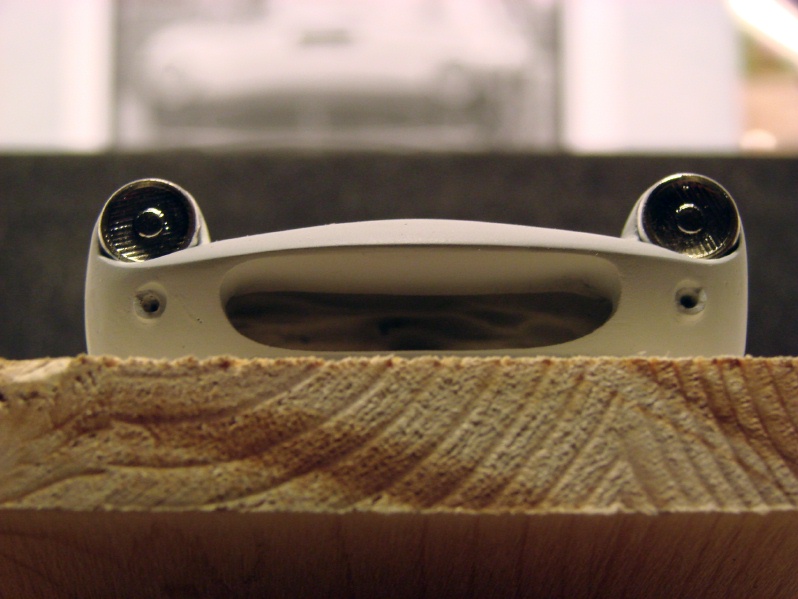

Da qui in poi mi sono dedicato prettamente al muso con l'ingrandimento dei gruppi ottici e dei relativi "corridoi", la spiovenza e l'arrotondamento, il rifacimento dei supporti per le luci di posizione nella posizione più corretta e la calandra, molto più sottile e un pò più corta della California.
[AUTO] Ferrari 400 Superamerica Cabriolet Pininfarina 1/24-400sacabrio_09.jpg   [AUTO] Ferrari 400 Superamerica Cabriolet Pininfarina 1/24-400sacabrio_10.jpg   [AUTO] Ferrari 400 Superamerica Cabriolet Pininfarina 1/24-400sacabrio_11.jpg
[AUTO] Ferrari 400 Superamerica Cabriolet Pininfarina 1/24-400sacabrio_12.jpg   [AUTO] Ferrari 400 Superamerica Cabriolet Pininfarina 1/24-400sacabrio_13.jpg   [AUTO] Ferrari 400 Superamerica Cabriolet Pininfarina 1/24-400sacabrio_14.jpg
www.renzomodels.net
Ultima modifica di gcking; 05-09-08 a 03:56 PM

Ultime foto per questo turno di lavoro : rifinitura generale dei punti che ritenevo soddisfacenti e alcune foto per valutarne la (più o meno) corretta
simmetria.
Ciao raga, alla prox !
[AUTO] Ferrari 400 Superamerica Cabriolet Pininfarina 1/24-400sacabrio_19.jpg   [AUTO] Ferrari 400 Superamerica Cabriolet Pininfarina 1/24-400sacabrio_20.jpg   [AUTO] Ferrari 400 Superamerica Cabriolet Pininfarina 1/24-400sacabrio_21.jpg
[AUTO] Ferrari 400 Superamerica Cabriolet Pininfarina 1/24-400sacabrio_22.jpg   [AUTO] Ferrari 400 Superamerica Cabriolet Pininfarina 1/24-400sacabrio_23.jpg
www.renzomodels.net
