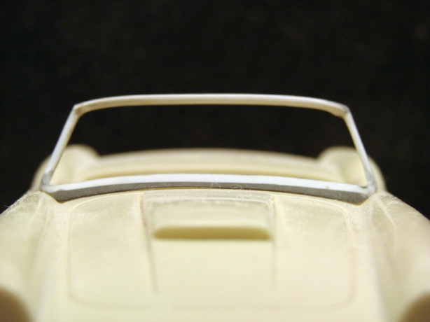

Bon jour mes amies....
Ecco un piccolo aggiornamento : il telaio del parabrezza.
A costo di ripetermi vi dirò che ho sudato parecchio per farlo, anche perchè è particolarmente complesso sulla base dove rimane sagomato per seguire le linee del cofano e del profilo laterale dei fari. Dopo averci studiato parecchio ho optato per il plasticard anche se sapevo le difficoltà a cui andavo incontro. Per ovviare un poco all'estrema delicatezza del pezzo, ho usato della pasta bicomponente (non so bene cosa sia), tipo quelle che si usano per ancorare i fisher al muro quando non attaccano.
Una volta indurita diventa veramente resistente, per contro ho dovuto lavorarla minuziosamente con il trapanino ad una buona velocità. Senza il braccetto flessibile del trapanino che si impugna come fosse una penna non ce l'avrei mai fatta. Trovare la giusta misura tra pressione e mano leggera è stato davvero faticoso...
Indispensabile è risultato anche sagomare il master del cristallo col DAS (poi rivestito di stucco 2k), oltre che servirmi per l'eventuale termoformatura dell'acetato, mi è servito da appoggio e da prova estetica per la spiovenza e le misure di base.
Il telaio è volutamente non rifinito e "lisciato" perchè anch'esso verrà clonato e visto che è rimasto "illeso" da tutti i lavori di fresatura del "cemento", non ho voluto sifdare ulteriormente la sorte "menandoglielo" ancora.....
Data la delicatezza, credo che ne clonerò un bel pò in modo da avere qualche scortina in caso di incidente.... oltre al fatto che me ne servono due : uno da verniciare con l'aclad e uno semplicemente da "foderare" con BMF, vedrò quello che mi soddisfa maggiormente
Ok, that's all falks ! Vado con le foto....

Vecchio 06-02-09, 12:58 PM   #163
L'avatar di paolino82
Registrato dal: Feb 2004
residenza: Vigevano
Messaggi: 3,677
paolino82 è un newbie...
ti odio xkè è stupenda..bravissimo renzo...
Vecchio 06-02-09, 03:22 PM   #164
L'avatar di stefanofavi
residenza: PT
Messaggi: 5,535
sti cazzi renzo................bravissimo
Vecchio 06-02-09, 09:07 PM   #165
L'avatar di riccardozanelli
Registrato dal: Mar 2004
residenza: Lerici, La Spezia
Messaggi: 4,557
Che spettacolo!
Ho letto che una delle prossime uscite di Hiro sarà proprio questo modello......Renzo?!?!?!?
Ci sei?!?!?
Renzo?!?!?!?
forse è svenuto!
Dai che scherzo, stai facendo un lavoro incredibile, ottima l'idea del supporto con doppia funzione, per incollare i pezzi del telaio e stampo per il vetro.
Hai pensato a come risolvere il problema dell'incollaggio del vetro?
Incollando il vetro dall'interno, ed essendo cabrio la macchina, sarà visibile la zona di giunzione.
