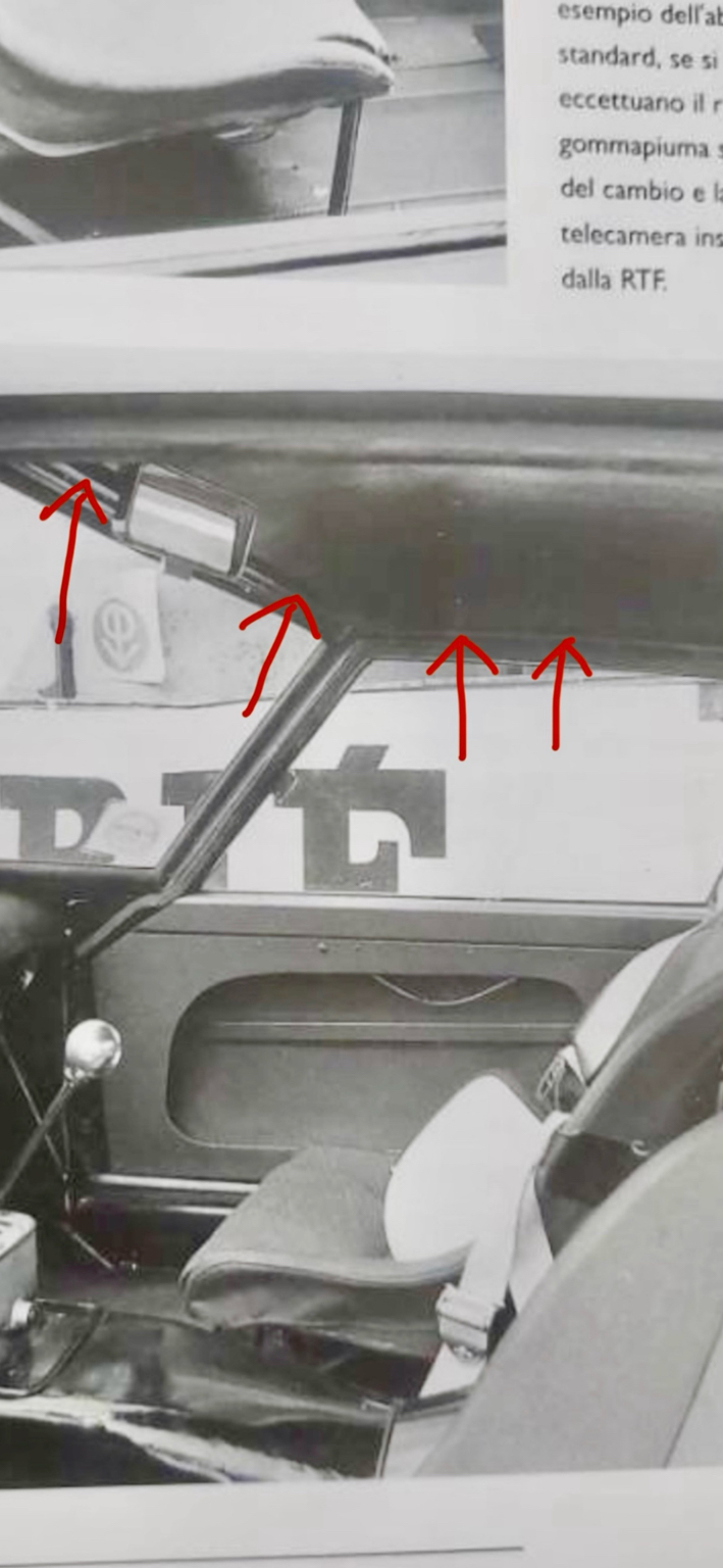

Originariamente inviata da massimo[emoji6[emoji640
][emoji[emoji6]]_;[emoji6][emoji6][emoji[emoji6][emoji6]][emoji6]]Ciao Maurizio, ti mando due foto prese da uno dei miei libri a conferma del fatto che il roll bar non c'era.
Saluti buona giornata [ATTACH][emoji[emoji6][emoji6]][emoji[emoji6]][emoji[emoji6]][/ATTACH][ATTACH][emoji[emoji6][emoji6]][emoji[emoji6]][emoji[emoji6]][/ATTACH]
Inviato con il mio SM-A[emoji6][emoji[emoji6]]B - Scarica l‘app del ]][emoji[emoji6][emoji6]][emoji6]]Forum di Modellismo.net
Intanto ti ringrazio per le foto, però quello che ho segnato con le frecce rosse, non è un tubo di rinforzo?
Inviato con il mio iPhone -

Arturo, so bene che Maurizio e’ una sentenza,viceversa non mi sarei posto tanti problemi.
Maurizio non mi sento obbligato a togliere il roll bar, il problema è che se realmente non c’è, vorrei fare una cosa aderente alla realtà. A meno che non interpreto il modello come una macchina non originale.

Mimmo, se vuoi il mio parere, credo che quello che hai indicato non sia un rollbar ma la piega delle lamiere che unisce il tetto con i lati della carrozzeria. Troppo piccolo per essere un rollbar.

Concordo con Kaiser, quello è troppo piccolo per essere un roll-bar. Secondo me è semplicemente il telaio dell'abitacolo in vista.

Allora ragazzi, intanto ringrazio Maurizio e tutti gli altri che gentilmente mi hanno fornito tante informazioni e hanno partecipato. Detto questo non voglio ancora tediarvi con questo argomento che sinceramente sta stressando anche me. Mi sono convinto che quasi sicuramente un roll bar propriamente detto non c’era, ma secondo me qualcosa c’è o almeno io vedo, saranno dei rinforzi delle lamiere, o le stesse lamiere ripiegate o il telaio del tetto… quello che sia. Ho quindi deciso un compromesso e cioè far aderire alla carrozzeria questi tubolari come se fossero dei rinforzi o il telaio del tetto stesso. Poi che ognuno lo interpreti come vuole. In ogni caso, il tutto non si vedrà o si vedrà a stento.
