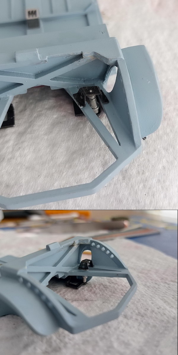

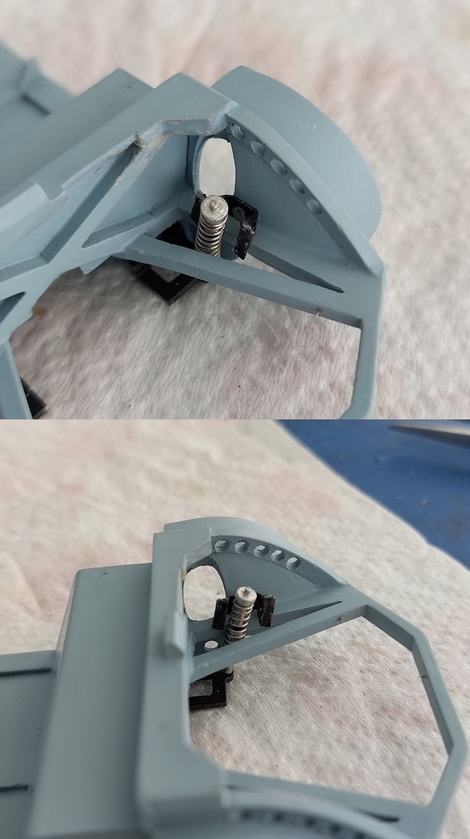

Ho un dilemma da risolvere e prendere una decisione: nel kit gli ammortizzatori posteriori hanno l’attacco superiore su una “cuffia” disposta orizzontalmente che è agganciata alla traversa inferiore del telaio
[AUTO] MFH Fiat-Abarth OT 1300 1:24-92.jpg
Nella realtà l’attacco si trova sulla parete laterale nella zona del passaruota ed è disposto verticalmente
[AUTO] MFH Fiat-Abarth OT 1300 1:24-imageb.jpg
Volendo potrei cercare di replicare la situazione spostando anche sul modello l’attacco sulla parete laterale (certo non sarà un lavoro pulito come d’altronde mi capita normalmente) tagliando le alette della “cuffia”, inserendo un pernetto orizzontale e un anello sulla sommità dell’ammotizzatore.
Quest’ultimo tuttavia risulterebbe inclinato al di fuori del piano verticale trasversale passante per il punto di attacco sul braccio inferiore della sospensione
[AUTO] MFH Fiat-Abarth OT 1300 1:24-93.jpg
Passo via o mi imbarco nella modifica? Attendo opinioni da chi eventualmente mi segue.
Devo affrontare ancora tutto il cablaggio dell’impianto elettrico, del circuito di raffreddamento, di lubrificazione e della benzina (??!!)
Inoltre devo decidermi ad inserire i vetri termoformati, fari, parabrezza, lunotto posteriore e ricavare i finestrini dal foglietto di acetato: sarà una bella sfida sperando di non fare fesserie perché non c’è ritorno.
E questo per ora è tutto

Per la modifica agli ammortizzatori io lascerei stare.
Ritengo sia da fare durante il premontaggio, col modello grezzo e la possibilità di fare le giuste modifiche per regolare al meglio l'assetto.
Mi sembra azzardato iniziarla ora.

Mamma mia quante belle modifiche, e ben realizzate . Per gli ammo, mi uniformo a quanto ti hanno scritto Riccardo e Mimmo, anche io lascerei perdere...

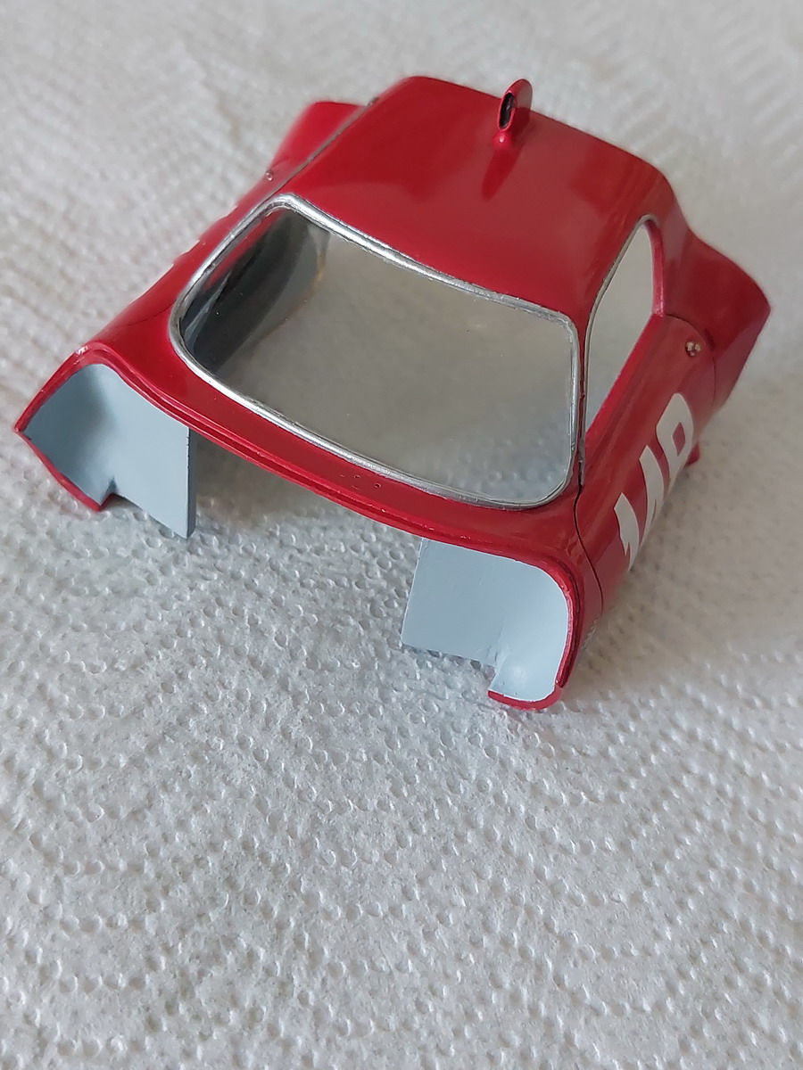

Riprendo dopo una pausa lunga per un…....breve avanzamento.
Ho deciso di completare la carrozzeria con i vetri e le relative fotoincisioni ed è stato un vero inferno.
Vi avviso che nel seguito vi sarà poco WIP e molto racconto delle mie disavventure dovute in parte, ma non solo, alle mie limitate capacità.
L’acetato utilizzato da MFH per i termoformati e per i vetri piani aveva uno spessore di 0,5 mm !! decisamente “abbondante”, e questo è stato uno dei problemi, inoltre i termoformati riportavano una traccia di taglio che definire esile è puro eufemismo. Ma la cosa peggiore è che, a lato di questa quasi invisibile traccia, l’acetato non proseguiva per un breve tratto con la stessa giacitura ma era ripiegato a 90°, e questo è stato il secondo problema.
Ho iniziato con i vetri coprifaro e, munito di lenti di ingrandimento e di forbici affilate ho iniziato a ritagliare il termoformato ed è successo il patarac!
La piegatura a 90° infatti aveva fortemente irrigidito la zona di taglio e quindi appena ho iniziato a tagliare si sono formate delle cricche nell'acetato: maledizione ai giapponesi!
A questo punto ho dovuto asportarle limando con stick abrasivi: infatti il coprifaro di destra manca della punta anteriore che risulta più arrotondata rispetto a quello di sinistra
[AUTO] MFH Fiat-Abarth OT 1300 1:24-94.jpg
E qui altra rogna: usando l’abrasivo quel maledetto acetato non si polverizzava ma formava una sottile lanuggine bianca, una specie di barba, che ho penato non poco per riuscire ad asportare.
A questo punto ho dovuto rinunciare all’uso delle forbici e con pazienza e lentezza ho proceduto al taglio utilizzando il cutter.
Ovviamente il taglio richiedeva poi di essere regolarizzato con l’abrasivo, quindi formazione di lanuggine anche perché l’esile traccia di taglio gentilmente fornita non teneva conto dello spessore della vernice ….un vero incubo!
Sistemati i coprifari sono passato al lunotto/scivolo posteriore con gli stessi
problemi di carteggiatura per adattarlo alle guide e per eliminare la lanuggine, ma ormai ero …. esperto
[AUTO] MFH Fiat-Abarth OT 1300 1:24-95.jpg
Ultima modifica di palopalo; 16-12-24 a 05:56 PM

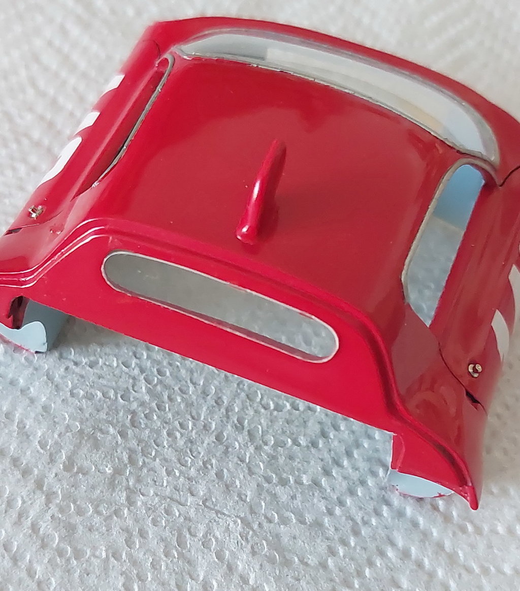

Ho posizionato il piccolo lunotto posteriore previo inevitabile carteggio e pulitura della “barbetta”
[AUTO] MFH Fiat-Abarth OT 1300 1:24-98.jpg
e poi mi sono dedicato ai due vetri laterali.
Come nella vettura reale nel kit è prevista una cornice in fotoincisione che contorna il vetro
[AUTO] MFH Fiat-Abarth OT 1300 1:24-27.jpg
ho quindi tagliato l’acetato seguendo la sagoma fornita è l’ho adattato alla fotoincisione
[AUTO] MFH Fiat-Abarth OT 1300 1:24-99.jpg [AUTO] MFH Fiat-Abarth OT 1300 1:24-100.jpg
ed infine, poiché dopo tante tribolazioni volevo prendermi una rivincita (??) ho aggiunto una strisciolina di acetato per simulare la sovrapposizione tra la porzione apribile e quella fissa del finestrino centrale
[AUTO] MFH Fiat-Abarth OT 1300 1:24-101.jpg
Anche per i finestrini laterali mancava un qualsiasi battuta, riscontro o scasso per il posizionamento; vero che la cornice in fotoincisione offre uno spessore per l’incollaggio ma c’era da adattarla all’apertura nella resina, e quindi vai col carteggio (...e la barbetta)!
[AUTO] MFH Fiat-Abarth OT 1300 1:24-102.jpg
Alla fine dopo tante tribolazioni sono riuscito ad installare tutti i vetri ma il tempo richiesto è stato uno sproposito anche perché ho dovuto fare ricorso a tutta al mia (poca) pazienza per non buttare il tutto.
Il risultato ottenuto non è ottimale, alcune imperfezione sono presenti ma più di questo non sono riuscito ad ottenere e me ne dispiaccio veramente perché ci tenevo a questo kit.
