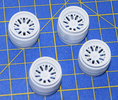

Secondo quesito:
Zaphod, come faccio i dannati cerchi?
Sono tentato di lasciarli così come sono, l'effetto non è affatto male e si avvicina abbastanza alla realtà ma mi chiedevo se esistesse un colore metallizzato specifico per riprodurre il satinato dei cerchi reali, qualche consiglio?

secondo me il Tamiya TS-30 è perfetto (spray)

Mi stai dando segnali terribilmente contrastanti...come cavolo hai fatto a far uscire così bene il TS-30 su quei cerchi? Hai spruzzato direttamente sulla plastica cromata o hai dato un qualche primer sotto?
Sono pieno da fare schifo di TS-30!
avevo usato il primer bianco Tamiya. Era il mio primo modello, e avevo lavorato molto con gli spray.

ok, è lo stesso procedimento che uso io... a questo punto sono estremamente convinto che il TS-30 mentre si spruzza risente molto della temperatura, umidità e distanza di spruzzo.
proverò così, agitandolo per mezz'ora prima di applicarlo!

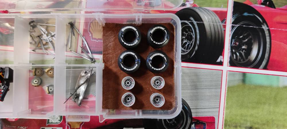

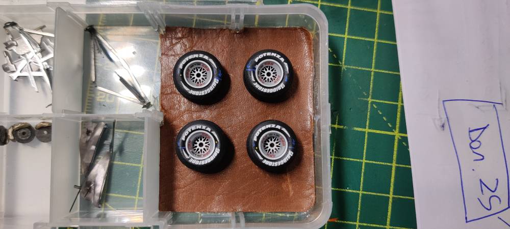

Cerchioni e pneumatici terminati.
Per i cerchi, come suggeritomi ho usato primer bianco e successivamente TS-30. data mano di semilucido, decals e ancora semilucido.
Per le gomme è stato il solito cinema (io le odio): decals posate con Mr.Marker softener neo + decal adhesive Tamiya, tanto tanto phon e imprecazioni. Aggiunta qualche mini scrittina e freccia + mano finale a pennello con il flat clear onde evitare che le decals si stacchino dalla gomma.
Con mia sorpresa il flat clear non lascia aloni sulla gomma e viene assorbito bene. Ovviamente prima ho provato su una gomma avanzata dato che non lo avevo mai fatto prima.
Tra poco si passa il primer rosa!
