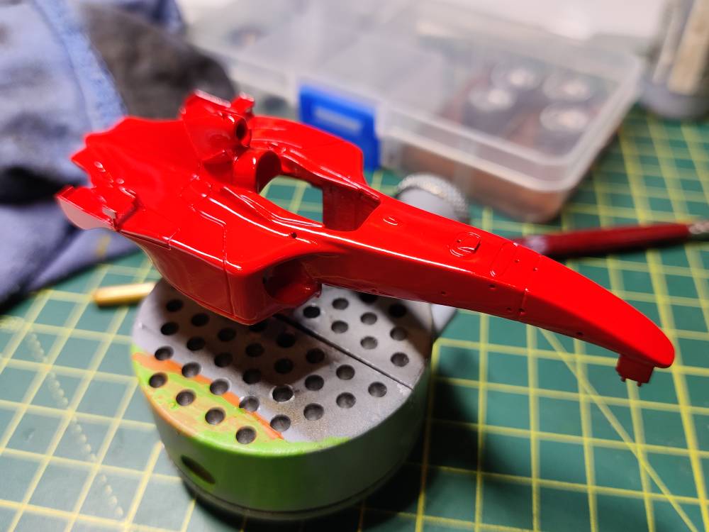

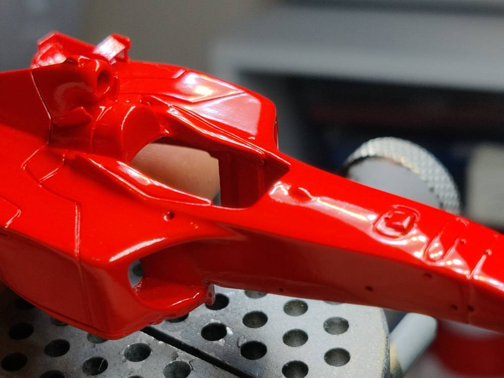

Tornando alla scocca, ho trovato una carta grana 4000 e ho usato solo quella.
Le spugnette sono molto più comode a mio avviso, le carte in 1/43 fatico a maneggiarle bene.
Dopo aver lisciato il più possibile senza fare danni, ho dato una prima mano di lucido e questo è il risultato.
Le foto sono tagliate in quanto ho voluto trovare il migliore riflesso possibile per capire insieme a voi se questo primo step può essere almeno soddisfacente: a parer mio è una delle carrozze più scintillanti che abbia mai fatto, ed è solo la prima passata di lucido.
Ciao!

Uau quanto è lucida!

Non so quanto fossero lucide le carrozzerie nel 2000 ma sembra ok per me.

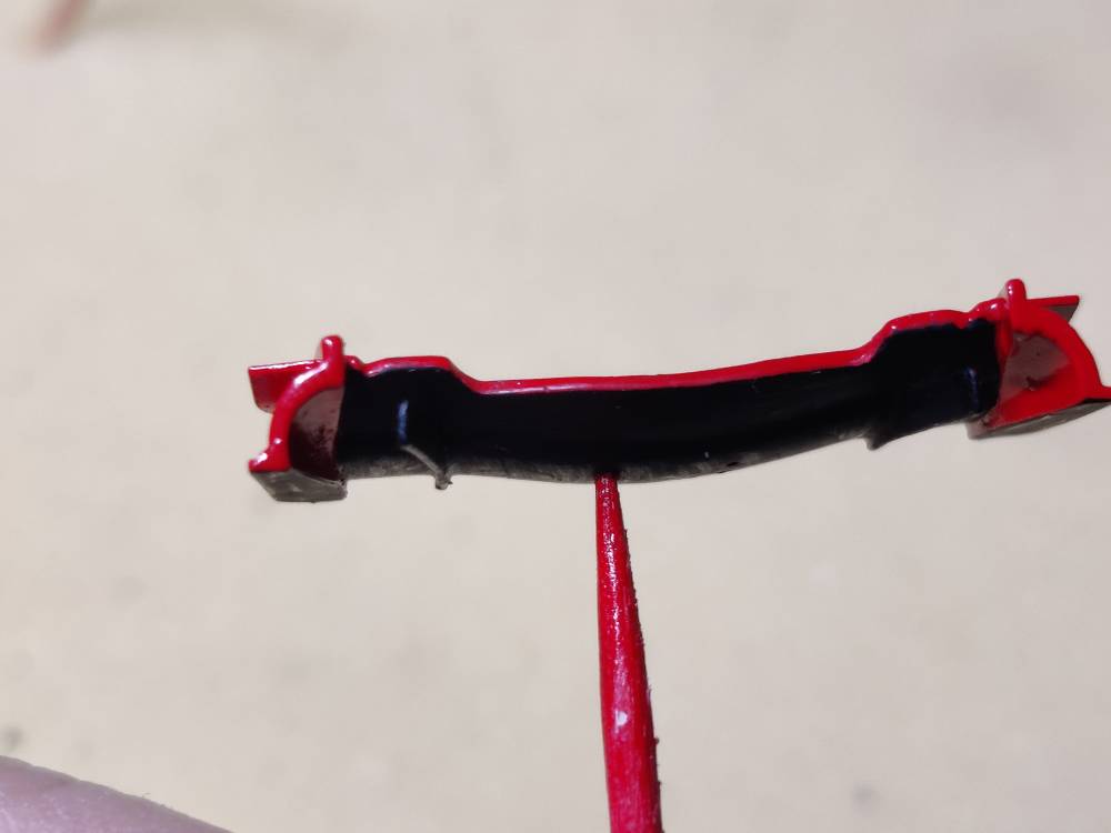

Due foto al volo di alcuni pezzi per i quali sto dando qualche dettaglio nero opaco: in caso di imperfezioni (soprattutto sulle linee dove finisce il nero opaco e inizia il rosso lucido) è possibile sistemare in modo efficace rimuovendo il nero opaco con ino stuzzicadenti bagnato e della pazienza.
Se il nero opaco è stato steso su una superficie lucida, esso verrà via senza intaccare la parte sottostante lucida.
Bisogna fare comunque attenzione.

Originariamente inviata da Threepwood Visualizza il messaggio
Ciao!
Allegato 418726Allegato 418727
Allegato 418728Allegato 418729
Visto che ti dicevo? L'hai recuperata alla grande!!!
Diciamo che "è stata la mia prima volta"...non avevo mai osato grattare dopo il colore. Mi sono ricreduto! Grazie grazie!

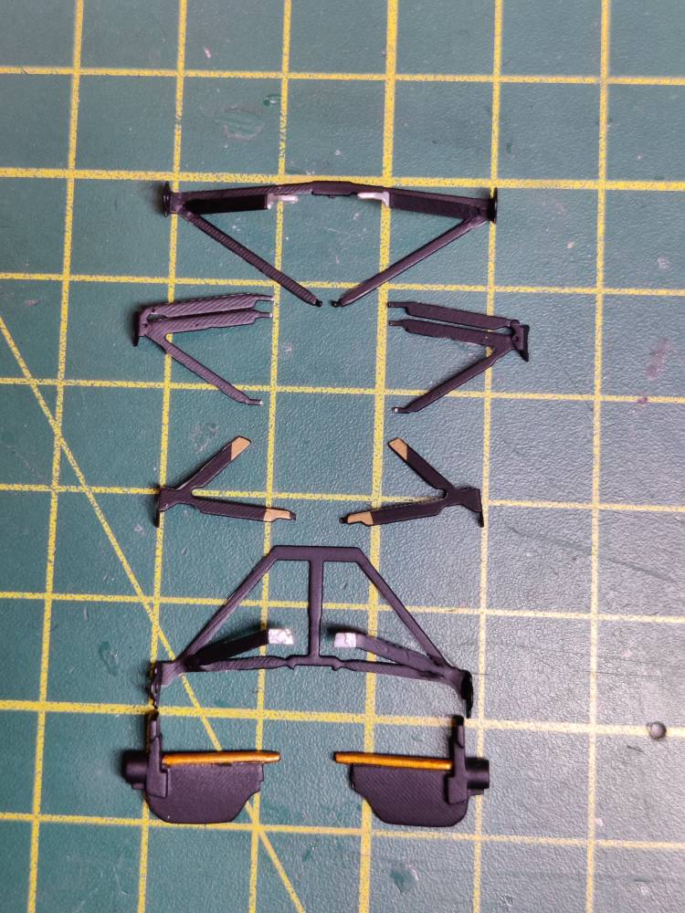

Qualche dettaglio delle sospensioni... Applicate le decals carbonio, dopodichè e stato applicato del flat clear. Alcuni punti sono ancora da aggiustare.[AUTO] Tameo Kits - Ferrari F2001 - 1/43 - TMK 295-img_20230329_095922.jpg[AUTO] Tameo Kits - Ferrari F2001 - 1/43 - TMK 295-img_20230329_181644.jpg
Vecchio 29-03-23, 09:55 PM   #90
L'avatar di zaphod
Registrato dal: Sep 2017
residenza: Sorso (SS)
Messaggi: 5,342
zaphod è un newbie...
che lavoraccio, sono microscopiche! Tanta stima Guybrush
