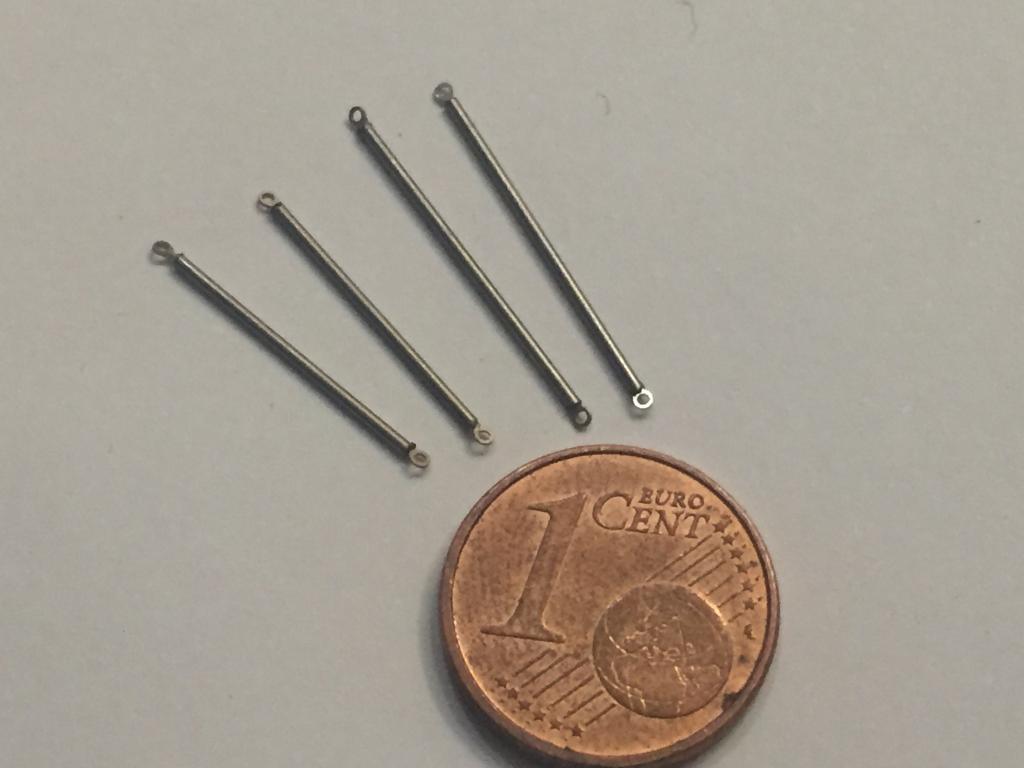

Aggiornamento lavori. In questi giorni ho completato in parte il motore, montando le componenti che costituiscono i mozzi ruota, semiassi, convogliatori freno, i vari bracci e tiranti collegati tramite micro perni e ammortizzatori....un lavoro che detto così sembra uno scherzo, ma far tornare tutto è stato un vero incubo costringendomi a continui ritocchi di colore. Montato anche il supporto ala posteriore dopo verniciatura e lucido 2k, non riuscendo a trovare la luce di posizione ho dovuto rifarla in sprue tornito.

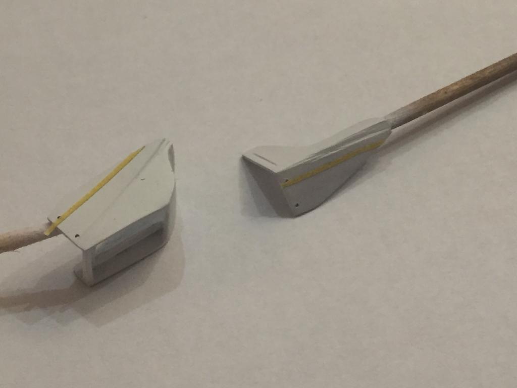

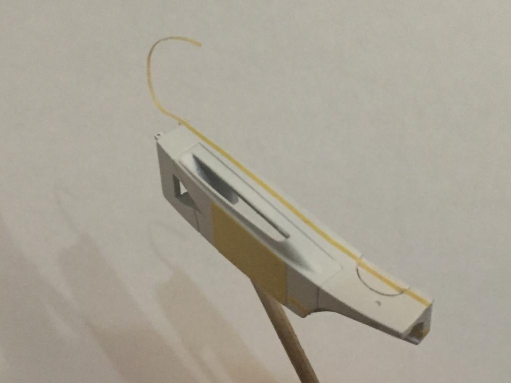

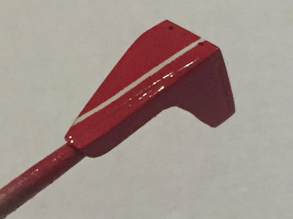

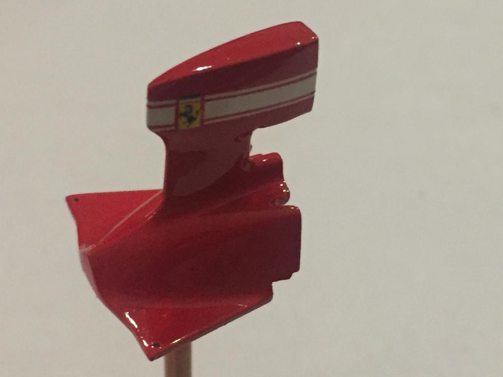

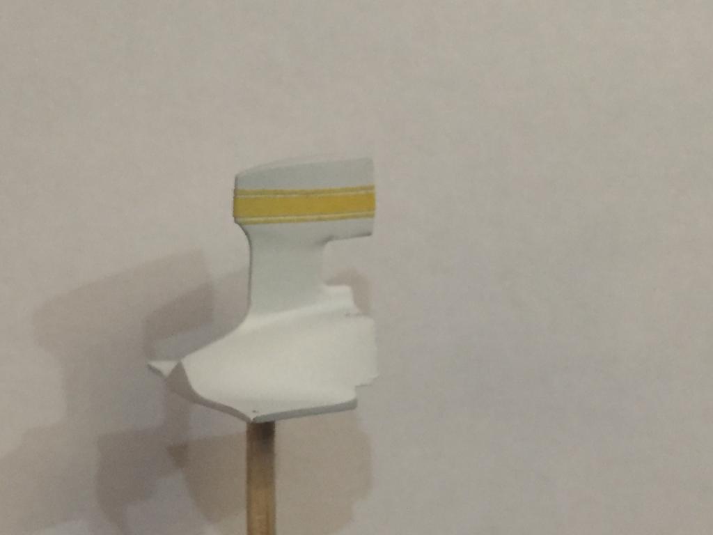

Si prosegue, (ciò nonostante il poco interesse per questo wip) ho terminato i lavori di verniciatura. Dopo un paio di mani di primer ho mascherato le parti che andranno bianche, anche se le decal di qualità (cartograf) non lo richiedono, ho preferito averle verniciate in modo da eliminare del tutto il rischio scalini, quindi due mani di rosso x-7 tamiya, infine decal e due mani finali di 2k zero paint. Ho lavorato poi su i due specchi retrovisori, ho notato che quelli del kit avevano dimensioni diverse, quindi ne ho preso uno e dopo aver fatto un calco su un foglio di alluminio ho fuso dei scarti di metallo bianco, sistemati poi nelle forme per renderli sx e dx ho aggiunto i supporti e lucidato la parte frontale a specchio. Per ora è tutto.

Stai attento perché gli specchietti sono un po’ fuori scala e il supporto era molto integrato e aereodinamicamente diverso rispetto a un semplice stelo
