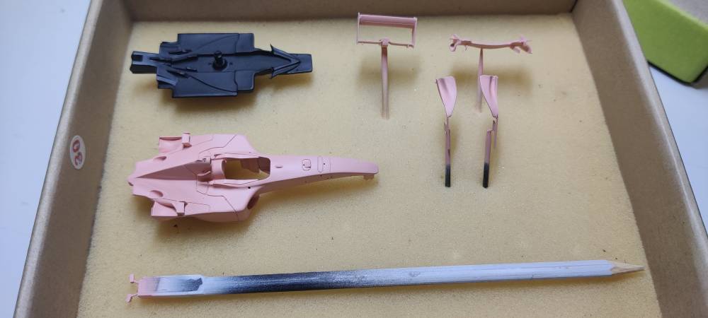

Oggi gioie e dolori.
La gioia è quella di aver trovato il tempo di passare il primer, tutto il resto sono dolori!
Non so come faccio, ma in fase di applicazione primer vengono a galla piccoli pelucchi e pezzettini di polvere che ovviamente non posso lasciare.
In fotografia il dettaglio dei punti in cui è capitato.
La cosa che più mi lascia stupito è il fatto che tengo sempre tutti i pezzi quasi sottovuoto...non me ne capacito.
Ora dovrò passare una spugnetta abrasiva di grana finissima (bagnata) per sistemare, sperando di non togliere il primer.
Chiaramente il primer ha fatto emergere anche altre piccole cose che andrò a sistemare.

Sicuramente ci sono persone più competenti ma per la polvere e i pelucchi il problema è proprio dove spruzzi. Il primer come le vernici essendo umidi attirano la polvere e simili per elettrostaticità. Puoi ovviare pulendo e mantenendo l'area dove vernici umida, puoi usare un nebulizzatore(con parsimonia non a sguazzo) in modo che i pulviscoli siano attirati altrove . Dovrebbe migliorare la situazione visto che il problema lo hai durante la verniciatura. Spero di esserti stavo d'aiuto.

Ci ho ripensato e infatti ho verniciato in un punto "abbandonato" da tempo..forse l'aerografo stesso ha alzato la polvere e l'ha fatta ricadere sul modello.

ma non è che per caso è dovuto al primer dato ad una pressione troppo alta? Dalle foto sembra che il primer sia arrivato già asciutto.

L'ala posteriore è secca in effetti. Il primer è il tamiya rosa travasato?

Il Primer è il Mr. Hobby, è la prima volta che lo do, forse qualcosina la ho canata...però in altri punti era liscio liscio...poco male, tanto ho già steso il rosso e questa volta è andata molto meglio, nessun cenno di polvere.
Probabilmente sono stato io approssimativo e frettoloso con il primer e non ho pulito bene prima di usare l'arrografo.

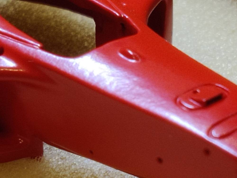

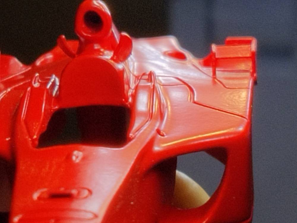

E finalmente ecco il rosso.
Sono soddisfatto di come è stato steso: noto una piccolissima buccia di arancia, che conto di far scomparire con una mano generosa di lucido e compound.
Per ora c'è solo il rosso sopra il primer, nudo e crudo, senza altri trattamenti.
Qualcosa nella testa mi dice: "passa una spugnetta grana 2000 bagnata prima di mettere le decals e il lucido", ma mi chiedo se ne valga davvero la pena...qui chiedo consiglio ai veri esperti delle carrozze a specchio: che faccio?
[AUTO] Tameo Kits - Ferrari F2001 - 1/43 - TMK 295-img_20230325_205130.jpg[AUTO] Tameo Kits - Ferrari F2001 - 1/43 - TMK 295-img_20230325_205158.jpg
Ultima modifica di Threepwood; 25-03-23 a 10:03 PM
Vecchio 25-03-23, 10:03 PM   #72
L'avatar di Threepwood
Registrato dal: Aug 2013
residenza: Bergamo
Messaggi: 780
Threepwood è un newbie...
Carico qualche foto aggiuntiva, non so come mai ma recentemente caricando le foto perdo tantissima qualità e non si vede nulla. Spero che in queste si possa notare la texture reale della mano di rosso.
Si può considerare buccia d'arancia questa?

Tutto quello che si vede a verniciatura finita come difetti dipende dagli strati sottostanti e non c'è modo di rimediare dopo.
Se riesci una passata leggera leggera la darei, se pensi di far danni evita
