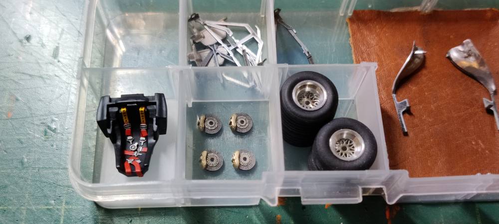

Pinze e dischi dei freni pronti!
Prossimo passo sospensioni e relative decals!
Per quanto riguarda le carenature e le ali, sto iniziando a pensare a quale primer usare: qualcosa di estremamente perverso mi sta portando a pensare che per questa macchina la scelta giusta sia il primer nero, proprio per simulare il carbonio sottostante la vernice rossa.
Dando il rosso ad aerografo non temo che il rosso non copra come si deve e sto pensando di dare diverse mani, senza perdere di dettaglio.
Cosa ne pensate? È una scelta troppo azzardata o condivisibile?
Il risultato finale è comunque quello di avere un rosso comunque brillante e non spento.
