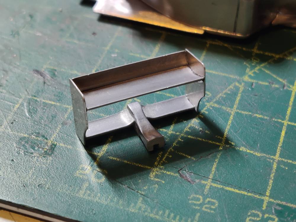

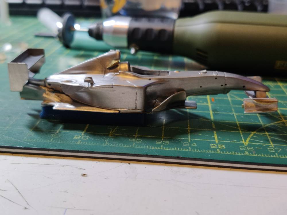

Ecco il montaggio delle ali che in questo modello non sono particolarmente elaborate, nel senso che hanno poche parti da assemblare.
Tanto meglio perchè dopo un mese di fermo è stato un trauma ricominciare, e le ali sono una di quelle parti frizzantine che ovviamente devono essere in squadra.
Aggiungo anche qualche prova a secco del montaggio di tutti gli elementi aerodinamici principali, giusto per sbirciare la forma che avrà!

Le foto... [AUTO] Tameo Kits - Ferrari F2001 - 1/43 - TMK 295-img_20230217_000304.jpg[AUTO] Tameo Kits - Ferrari F2001 - 1/43 - TMK 295-img_20230217_000323.jpg[AUTO] Tameo Kits - Ferrari F2001 - 1/43 - TMK 295-img_20230217_001000.jpg[AUTO] Tameo Kits - Ferrari F2001 - 1/43 - TMK 295-img_20230217_001017.jpg
