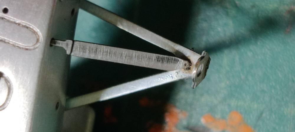

Non vedo l'ora di dare il primer a tutto, prima però sono necessari i posizionamenti delle sospensioni.
Nel dettaglio, la parte inferiore dei push-rod anteriori: ho reputato necessario eseguire una piccola saldatura data la delicatezza del punto.
La saldatura è stata fatta al di sotto delle sospensioni e "alla cieca" per evitare di far scivolare stagno fuso nella parte visibile.
Dopo la saldatura è stata data una levigata con disco in silicone per arrivare a livello.
Il kit prevede un set di decals carbonio per le sospensioni che verranno applicate successivamente in qualche maniera.
