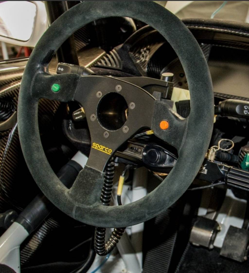

Che forte che sei Mat la farina e il bicarbonato usati superbamente da kaiser danno un effetto gommato che non volevo su questa Focus i cui sedili sono di spugna. Esattamente come il volante della Marlboro che ti posto e su cui vedo una leggera peluria che vorrei andare a replicare Tamiya Ford Focus WRC Marlboro-screenshot_2022-12-10-15-15-39-95_680d03679600f7af0b4c700c6b270fe7.jpg

Che forte che sei Mat la farina e il bicarbonato usati superbamente da kaiser danno un effetto gommato che non volevo su questa Focus i cui sedili sono di spugna. Esattamente come il volante della Marlboro che ti posto e su cui vedo una leggera peluria che vorrei andare a replicare Allegato 413238
La foto che hai postato alu del volante è dato dal abrasione della pelle scamosciata a contatto dei guanti....e a livello di una competizione mondiale pensa cosa ha subito quella povera bestia soprattutto se al volante c'era McRae,ma nuovo ,ti assicuro che l'effetto finale e molto più vicino quello di kaiser....ripeto cmq il tuo ottimo lavoro
No Mat lo so per certo perché quel volante l'ho toccato e non è in pelle ma in qualche materiale spugnoso che non conosco magari qualcuno ci aiuta.

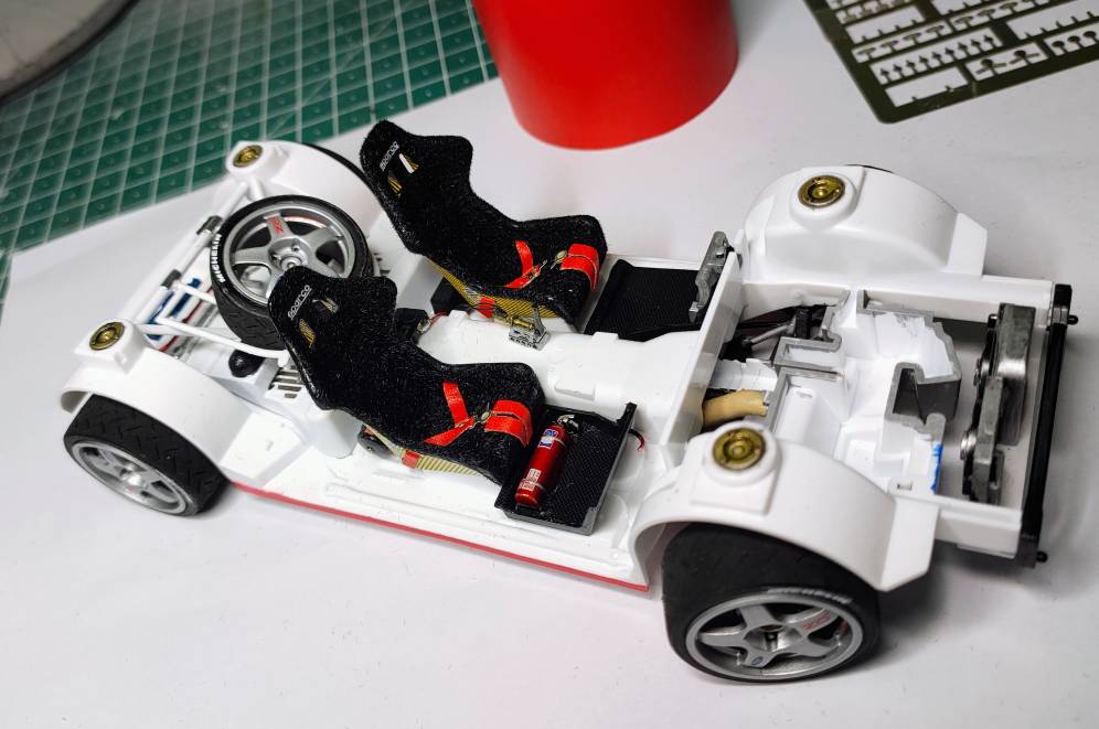

Intanto la vinilica ha completamente tirato e si è portato appresso la polvere di velluto che, come previsto, adesso è più rasa e permette di vedere anche le pieghe del sedile. Direi che si può partire con le cinture fotoincise Tamiya Ford Focus WRC Marlboro-img20221210190443.jpgTamiya Ford Focus WRC Marlboro-img20221210190514.jpgTamiya Ford Focus WRC Marlboro-img20221210190600.jpg
Fidati alu sono in pelle scamosciata sia omp sparco sabelt ecc usano la pelle....cmq ti rifaccio i complimenti.
Vecchio 10-12-22, 07:46 PM   #127
Alucard
Originariamente inviata da Matteo87# Visualizza il messaggio
Ma forse quelli di adesso si Mat ma io ho toccato con mano un volante di una 155 dtm che era di quegli anni e non era pelle! Comunque vabbè in qualche modo dovrò provare a replicarlo, dopo essermi spremuto così tanto sui sedili non posso certo lasciarlo spoglio ma ancora non ho capito cosa usare (talco, farina, velluto) forse servirebbe sai cosa un pezzettino di quel tessuto che sta usando Riccardo, ma arrotolarlo su un volante la vedo molto dura...

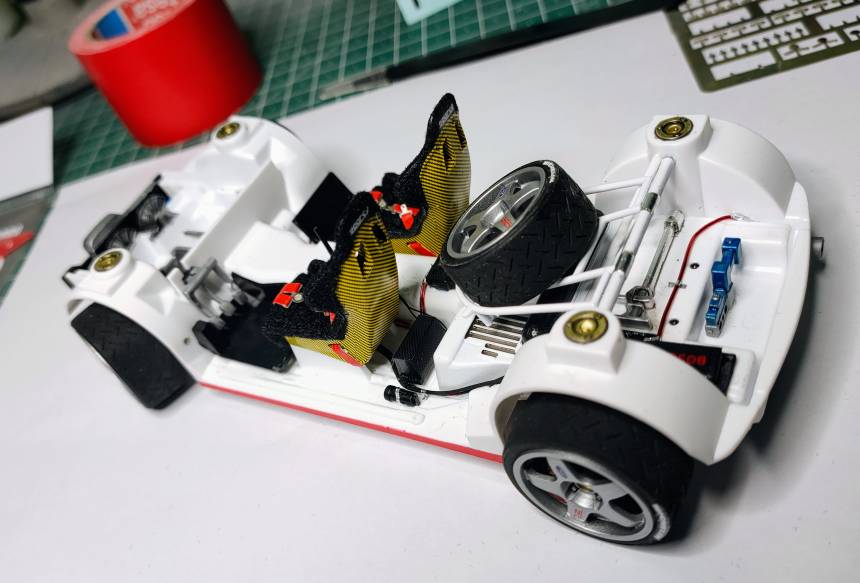

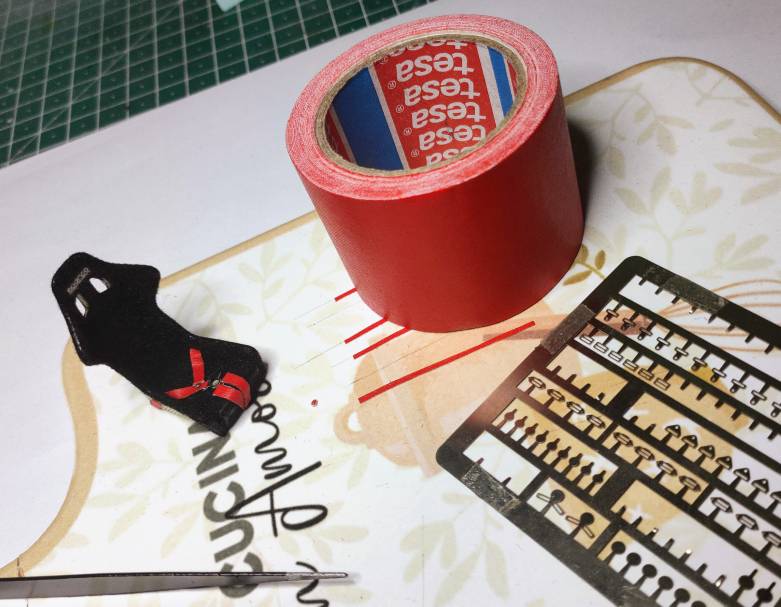

Iniziamo la lavorazione delle cinture con hardware fotoinciso e nastro telato tesa.
Ho terminato solo la parte bassa perché, per realizzare le superiori, dovrò prima cinturare la ruota di scorta (devo ancora trovare un anello di serraggio) ed inserire il roll-bar attraverso cui farle passare prima di poterle agganciarle alla traversa duomi posteriore.
Sedili innestati sul pianale e iniziamo a imbrunire il kevlar.Tamiya Ford Focus WRC Marlboro-img20221211114201.jpgTamiya Ford Focus WRC Marlboro-img20221211114526.jpgTamiya Ford Focus WRC Marlboro-img20221211115935.jpg
