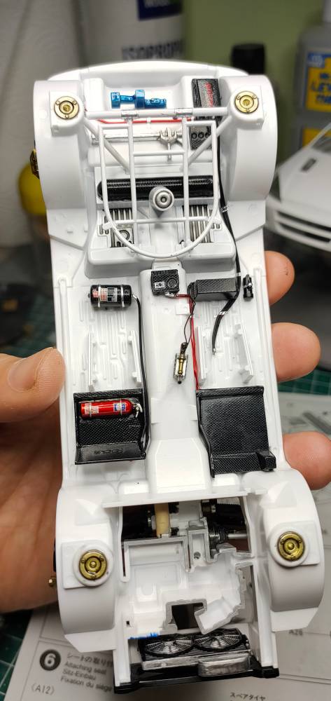

Per non farmi mancare nulla ho ricreato anche la centralina posteriore mancante nel kit usando un poggiatesta di risulta e una piastra di plasticard opportunamente carbonizzati.
Mi occorreva una decals e l'ho ripescata dalle rimanenze della 155 Bosch sperando di aver azzeccato la casa costruttrice.
È tempo di iniziare a passare un po' di fili e mi servirò di un filo di rame da 22awg ripassato in nero gomma che andrà a completare il pianale.Tamiya Ford Focus WRC Marlboro-img20221203155749.jpg

Iniziamo a montare qualcosa sul posteriore dovrei aver finito Tamiya Ford Focus WRC Marlboro-img20221203192001.jpgTamiya Ford Focus WRC Marlboro-img20221203192446.jpg

Inserimento dell'ultima centralina e cablaggio in awg 26.
Ho messo il freno a mano su cui ho montato fili da 30 awg.
Peccato che non si veda ma anche il manico è carbonizzato.
Manca solo la pedaliera e poi si parte con i sedili su cui proverò anche il floccaggio.Tamiya Ford Focus WRC Marlboro-img20221204172320.jpgTamiya Ford Focus WRC Marlboro-img20221204171849.jpgTamiya Ford Focus WRC Marlboro-img20221204171735.jpg

Arturo i complimenti sono sottintesi volevo farti una domanda: sono un po' ignorante in materia ma questi fili di rame awg 22...30 etc indicano lo spessore del filo? E mi puoi girare un link dove li hai acquistati? Grazie
SaturnV non è in linea   Rispondi quotando
Vecchio 04-12-22, 11:46 PM   #71
Alucard
Originariamente inviata da SaturnV Visualizza il messaggio
Ciao Saturn sono fili che si usano per la saldatura di componenti elettronici. Sono rocchetti di vari colori che acquisto in un negozio di informatica.
Più è grande il numero di awg, più è piccolo il diametro. Per farti capire mentre i cavi della centralina posteriore sono da 22 i tiranti del freno a mano sono da 30 mentre il tubo dell'estintore fisso è da 26.
Io ho un range da 20 fino a 32 che sono le misure ottime per la nostra scala.
Una volta posati si modellano benissimo si adattano alle linee e si colorano facilmente (ma vanno maneggiati poco perché altrimenti perdono il colore.
Per il contatto spiralato del volante userò il 32 e lo avviterò su un tondino di plasticard da 1mm.
