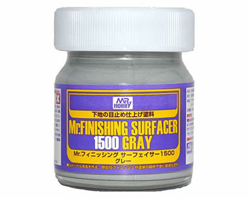

Che prime hai usato?

Originariamente inviata da Aereo84 Visualizza il messaggio
Inviato con il mio POCOPHONE F1 - Scarica l‘app del Forum di Modellismo.net
Gunze Mr Surfacer 1500 grigio

questo per intenderci

Posso chiederti un paio di cosette tecniche sul primer?
Che duse e pressione usi per stenderlo e con che diluizione?
Infine come lo pulisci un aerografo senza guarnizioni in teflon dal primer ?

È a base acrilica e si deve diluire?

Ciao Signo
Solitamente stendo il primer con la duse da 0.3, 15/18 psi, 60% di Gunze MrHobby Leveling Thinner e 40% primer; questo per pezzi "normali".
Se devo stenderlo su tutto l'aereo montato, come in questo caso, duse da 0.5, 15 psi, 60% di Gunze MrHobby Leveling Thinner e 40% primer.
Una premessa sulla mia pulizia: l'aerografo senza guarnizione al teflon, il classico clone cinese/Iwata, lo uso solo per fare il pre shading, quando devo avvicinare l'ago al modello senza protezione, perchè un ago Iwata/Harder&Steenbeck costa quanto un intero aerografo Fengda su Amazon. Quindi, generalmente, non uso aerografi senza guarnizioni in teflon. Detto questo, io il diluente nitro io non lo verso mai nella coppetta per la pulizia, nemmeno con gli aerografi Iwata e H&S. Lo uso, prima di tutto, per pulire perfettamente la coppetta, poi smonto l'ago, uso un cotton fioc imbevuto nella nitro per pulire il nozzle cap ed il fondo della coppetta dove scorre l'ago. Quindi, prendo l'ago in acciaio (quelli per la pulizia che vendono insieme agli scovolini a spazzola) lo bagno nella nitro e lo passo più volte nella sede dell'ago. Fatto questo pulisco l'ago con la nitro lo infilo e lo tolgo finchè l'ago non macchia più lo scottex.
A questo punto rimonto tutto, se ho utilizzato lacche/smalti/primer faccio un lavaggio con petrolio bianco, IPA 99% e se ho finito il liquido Iwata cleaner che è anche lubrificante. Se ho utilizzato acrilici prima spruzzo qualche goccia di ChanteClair e poi lavaggio di IPA 99% e Iwata cleaner se ho finito di lavorare.
E' una rottura infinita ma i miei aerografi hanno quasi 3 anni e sembrano usciti dalla scatola.
Ah dimenticavo, solitamente a fine modello, faccio a tutti gli aerografi un trattamento con il fornetto ad ultrasuoni.
Aereo84 è laquer base, e si deve diluire con un thinner, io uso il Mr.Levelling Thinner, che tra l'altro uso anche per diluire gli acrilici Gunze e Tamiya

Chiaro tutto grazie Zap molto esauriente!
Ho solo un piccolo dubbio.
Quando verso la fine parli di lavaggio con IPA99% intendi un po’ nella coppetta e spruzzare finché ce n’è e non un’immersione di tutto l’aerografo giusto?
Magari è una domanda del kaiser, ma se nn chiedo non imparo.
Grazie
Ah dimenticavo mi hanno regalato un H&S Evolution Silverline con doppia duse.
Non l’ho mai usato e volevo sapere cosa ne pensavi.
Grazie mille ancora!!!

si, l'IPA intendo versato nella coppetta
di quell'aerografo ne penso solo bene, io ho un H&S Infinity CR Plus doppia duse ed è una goduria per quanto è morbido quando lo usi. Hai fatto un bell'acquisto. L'unica cosa che manca agli H&S è una duse da 0.3, quella che poi uso nell'80% dei casi.
Cosa aspetti a provarlo!

Quindi io che ho un prime acrilico valleo lo devo diluire con anche lacquer thinner tamiya[AEREO] Tornado IDS - AMI 36° Stormo - Revell 1/48-1587223784884.jpeg

I Vallejo sono acrilici a base vinilica non come i Tamiya e Gunze che sono vinilici a base alcolica
