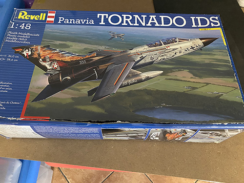

Ciao a tutti, il tempo a disposizione, purtroppo, è aumentato e quindi voglio partire con un nuovo progetto.
Partiamo dal 1987, fine settembre ancora piena estate, all'aeroporto militare di Fertilia (Alghero) venne organizzato un bellissimo air show e per pubblicizzare lo stesso , venne esposto nella piazza principale della mia città, Sassari, un bellissimo esemplare di Tornado. Top Gun, il film, era uscito da poco, e nel mio immaginario di diciassettenne era un occasione da non perdere.
Il kit è il Revell 1:48, con una di quelle livree speciale che personalmente non amo. Ma l'aereo che voglio rappresentare è proprio quel Tornado del 1987 del 36° Stormo che vidi a Fertilia e che, insieme a tutti gli altri aerei presenti, mi fece innamorare degli aerei da guerra.
Come sempre Il mio WIP è aperto a tutti i consigli, alle critiche, alle stroncature. Leggerò con massimo piacere tutti gli interventi, siano consigli oppure critiche, però non offendetevi se qualche consiglio pur avendolo letto non lo seguirò, sentitevi liberi, se avete piacere, di partecipare al mio WIP ed io sarò altrettanto libero di divertirmi, di giocare, di colorare ed incollarmi le mani.

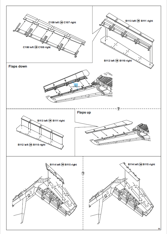

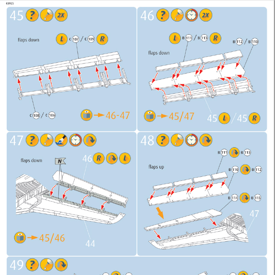

Ti avviso sin d'ora che Revell ha sbagliato alcuni passi delle istruzioni, il più ecclatante è la sequenza di costruzione dei flaps, se la segui ti troverai con l'installazione in modo sbagliato sul modello.
Li ho fatti giusto questa sera e sapevo dell'errore quindi li ho costruiti in modo corretto, in pratica il pezzo C108 deve essere posizionato sul flap sinistro e non su quello destro mentre il pezzo C106 deve essere posizionato sul flap destro e non su quello sinistro

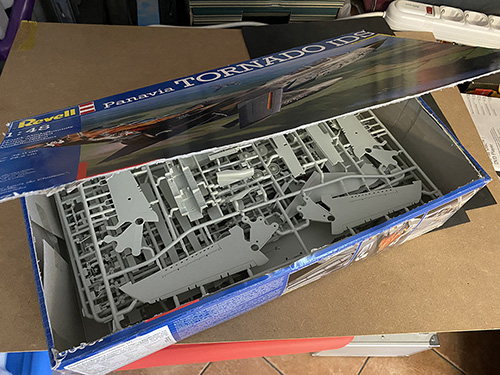

Questo mi da lo spunto per parlarvi delle prime "modifiche" fatte sul kit
Prima di tutto la scatola! Dovrebbe essere illegale vendere kit con l'apertura della scatola laterale

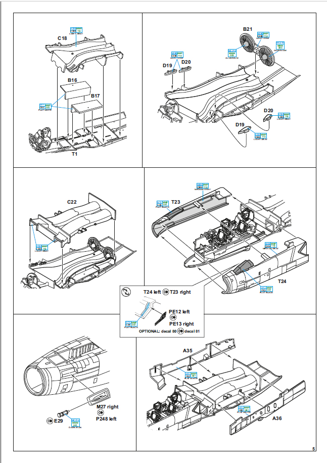

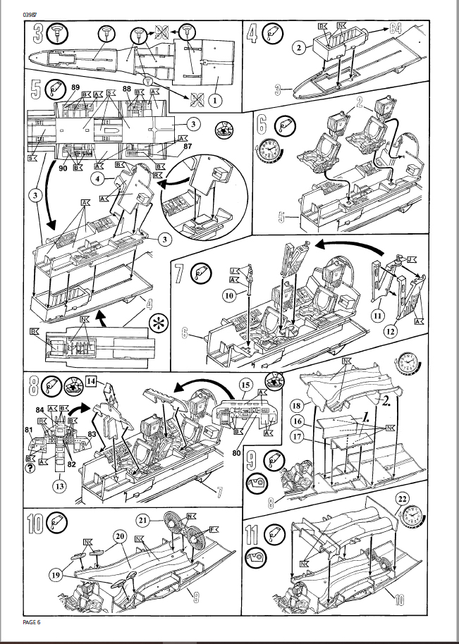

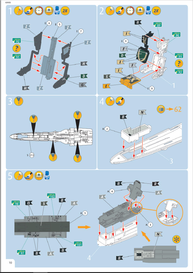

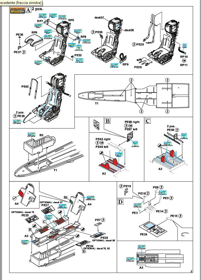

... la seconda "modifica" riguarda il manuale di istruzioni.
Ho seguito istruzioni Tamiya, Eduard, Italeri ed Hasegawa, ma confusionarie e caotiche come le istruzioni Revell di questo kit non le avevo ancora viste. Non riuscivo a mettere a fuoco i passaggi, i colori i pezzi.
Cercando in rete ho scoperto che la Eduard ha fatto un rebox del kit Revell, i numeri dei pezzi negli sprue sono gli stessi, con le istruzioni tipiche Eduard, pulite, chiare ed a colori
Infine ho controllato le istruzioni del kit Revell del Tornado F3, finalmente chiare ed a colori (e corrette sui flap ).
Quindi ho deciso di seguire le ultime due
eccomi di nuovo sul problema, nelle istruzioni del Tornado F3 ADV la Revell ha corretto l'errore, quindi potrebbe essere un buon manuale di riferimento, mentre le istruzioni Eduard riportano ancora l'errore.
(prima foto istruzioni Revell Tornado F3 ADV, seconda foto istruzioni Eduard Tornado "Desert Babe")

Fai solo attenzione che le istruzioni Eduard indicano le parti in resina e fotoincise che loro hanno aggiunto al posto di quelle fornite con il kit.

Si si, a me va anche bene perchè avevo preso anche un set di PE Eduard al tempo.

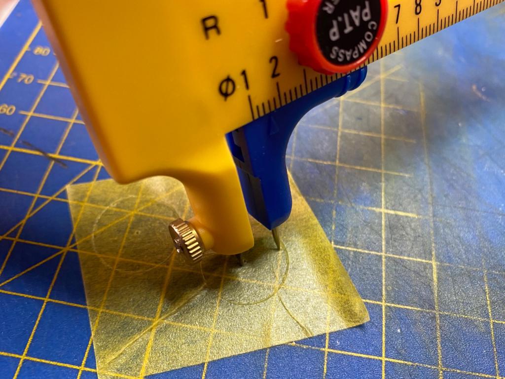

nel frattempo che asciugano i seggiolini mi sono dedicato alle ventole del compressore, che in questo kit, a differenza del Tomcat Tamiya, sono in un pezzo unico.
Allora ho deciso di crearmi in casa le mascherature. Dopo aver dato la mano di grigio base ho preso le misure del raggio della ventola con il compasso da taglio
[AEREO] Tornado IDS - AMI 36° Stormo - Revell 1/48-img_6107.jpg
Ho quindi tagliato il masking tape a misura

Bravo ma poi una volta montati non si vedrà nulla
La forma delle prese d'aria non consete di farli vedere
