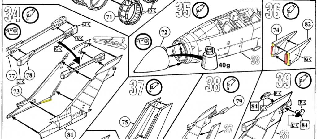

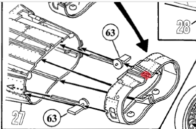

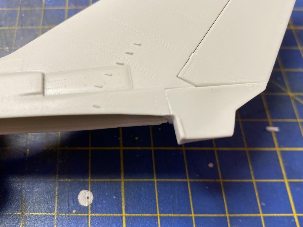

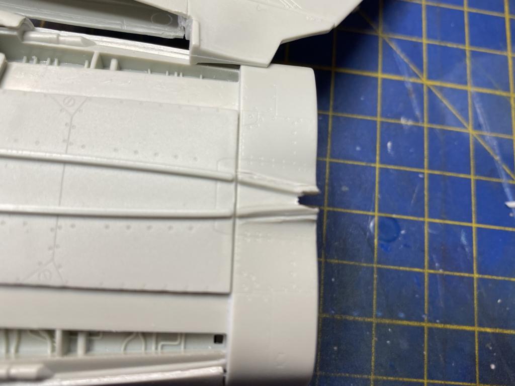

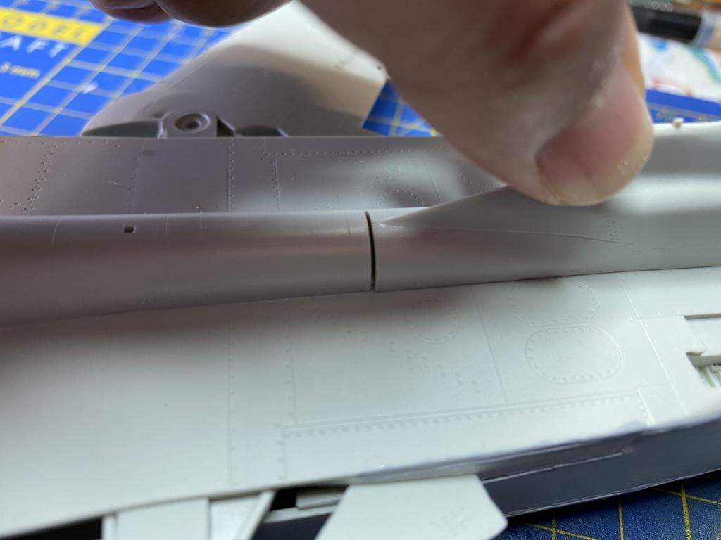

un piccolo aggiornamento sulla deriva.
Intanto grazie a Model i sensori sulla deriva vanno montati con il pezzo 76 e non utilizzando i pezzi 77 e 78.
Detto questo la deriva montata e completa a me non va in battuta sul resto della fusoliera superiore
ho quindi provveduto a rimuovere la parte evidenziata in rosso nei due passaggi di montaggio, ed a ridurre con il bisturi le parti evidenziate in giallo
ok, adessa combacia

Andava inserito un pezzetto di plasticard sullo spazio tra dorso della fusoliera e la deriva
Come ho già scritto in precedenza, se ti sei abituato bene con l'F-14 Tamiya qui la perfezione delle unioni te le dimentichi
Vecchio 08-04-20, 05:54 PM   #41
L'avatar di zaphod
Registrato dal: Sep 2017
residenza: Sorso (SS)
Messaggi: 5,852
zaphod è un newbie...
be' si ci avevo pensato ma avrei dovuto stuccare alla perfezione una parte convessa moooolto visibile. Ho preferito lavorare in un punto dove poi non si vede nulla
Si, mi sto accorgendo del lavoro che c'e' da fare e mi dispiace perchè so già che non verrà come avrei desiderato. Anche questo sarà una palestra.
