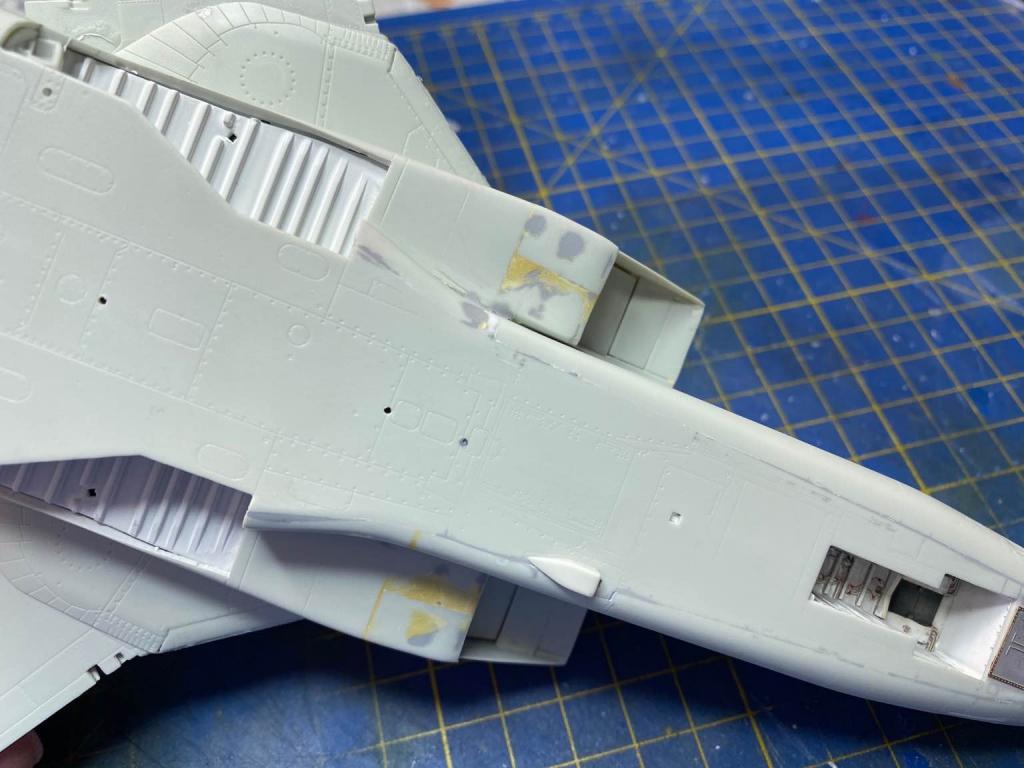

predefinito [AEREO] Tornado IDS - AMI 36° Stormo - Revell 1/48
La giornata di oggi è stata dedicata alla ricerca delle forme del Tornado, per la prima volta ho utilizzato lo stucco bicomponente, anche se "litigato" sarebbe il termine più adatto; non tenevo le dita abbastanza bagnate e lo stucco si attaccava più ai guanti che al modello. Le giunzioni "normali" sono invece state trattate con il Gunze surfacer 500. Ho passato tutta la mattina a lisciare stucco, i risultati sono promettenti, stasera ho montato il cono del radome e ripassato un po' di surfacer 500 per rifinire meglio dei dettagli

Gli stucchi Gunze che utilizzo sono gli stucchi liquidi Mr Surfacer 500 e il Mr Dissolved Putty, quest'ultimo è il mio preferito per piccole imperfezioni.
Poi tolti i Gunze io stucco spesso con colla ciano o con la colla Tamiya tappo arancione

La stuccatura delle prese d'aria dovrebbe essere terminata
[AEREO] Tornado IDS - AMI 36° Stormo - Revell 1/48-img_6252.jpg

È una battaglia continua.
Ecco come combaciano i profili che coprono il movimento delle ali.
In questo caso ho aggiunto e fuso con la colla del materiale in plasticard per riempire il vuoto. Poi una passata abbondante di colla Tamiya tappo arancione, quindi ricoperto tutto con Mr Surfacer 500. Adesso è tutto al sole in attesa che asciughi
