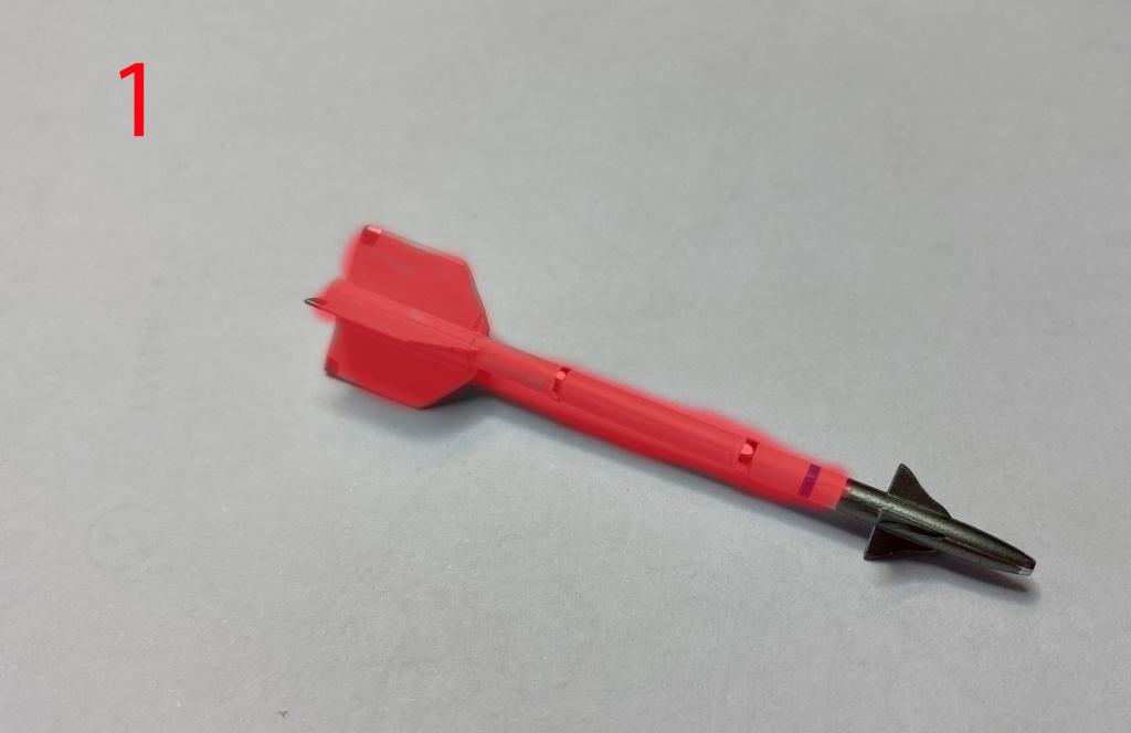

Belli Zap
Ma hai delle foto del missile mascherato? Tanto per capire come o hai ottenuto?

No Signo, mi dispiace, faccio mille foto ma queste non le ho fatte. Ma mi spiego con un paio di foto
prima ho realizzato la mascheratura per colorare la sezione di guida/sensore e alette. Ho fatto la mascheratura precisa con il Tamiya masking tape per le curve, poi il resto pezzi di carta alluminio per non sprecare nastri vari. Per la sezione ho utilizzato Gun Metal di AK Extreme Metal e poi il sensore ad infrarossi con pennellino a mano usando Molotow liquid chrome ricarica
poi, sempre con il tamiya masking per le curve ho mascherato ai lati lasciando lo spazio per aerografare la striscia blu (Tamiya Sky Blu X14) e coperto tutto il resto con il solito sistema.
Gli anelli in silver li ho fatti a mano utilizzando sempre Molotow liquid chrome ricarica.
i giroscopi sulle alette posteriori li ho fatti a mano, poggiando l'angolo di un pennello a punta piatta con Vallejo Aluminium
