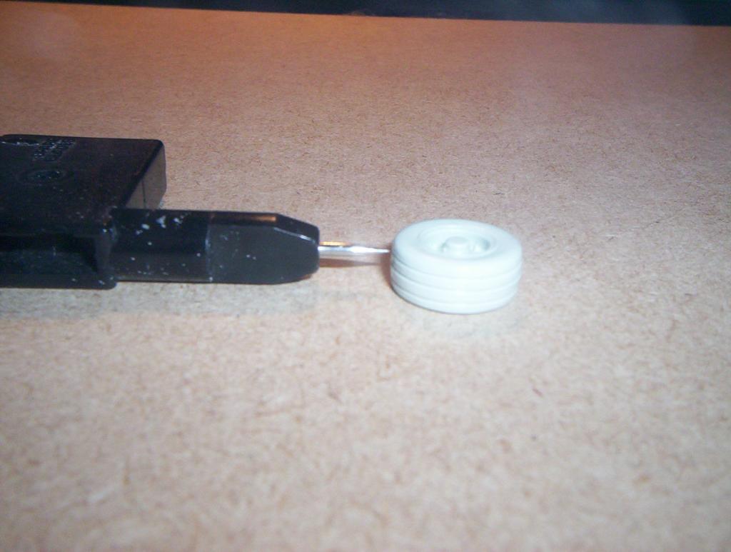

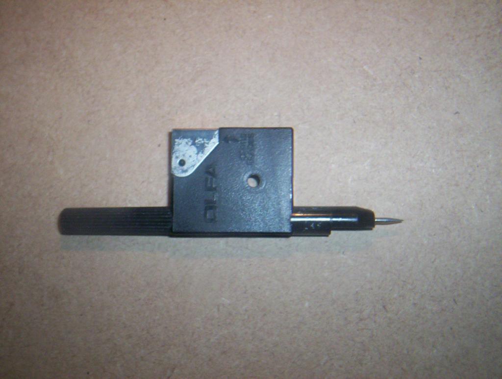

Allora come punteruolo ho usato il puntale del compasso per modellismo della Olfa
Prima di tracciare il pneumatico ho fatto dei calcoli sull'altezza che il puntale doveva avere per fare il solco e poi ho avvicinato la ruota e l'ho fatta girare a mano
per poi fare gli altri solchi ho messo degli spessori sotto la base del puntale per alzarlo. Ovviamente per fare i solchi esterni ho solamente girato di 180° la ruota
che dire se non ... ingegnoso! Dovrei avere ancora le ruote originali del Tomcat, farò degli esperimenti su quelli per impadronirmi della tecnica.

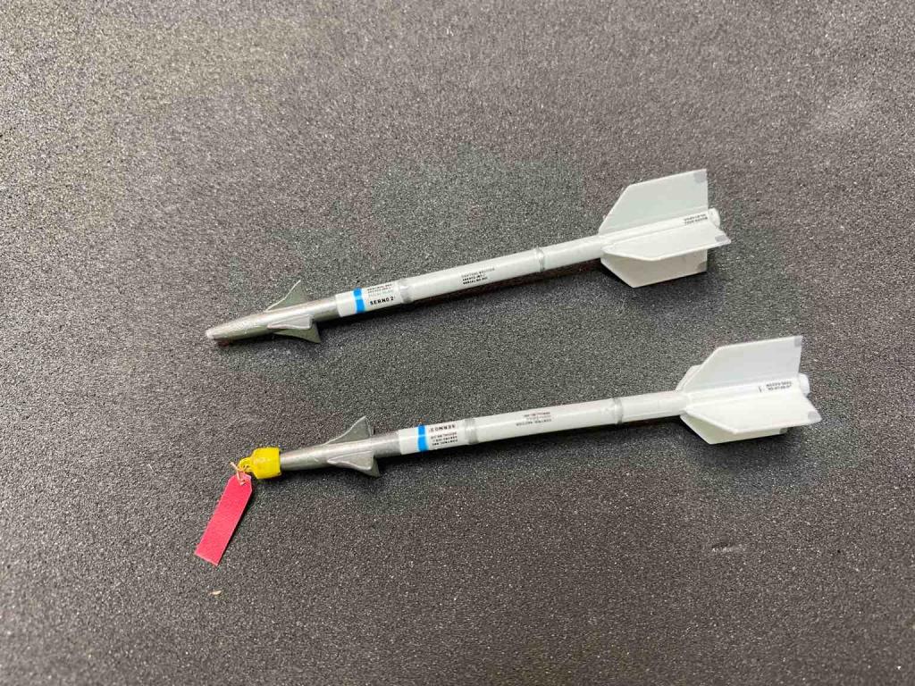

Continuando con gli esperimenti, i Sidewinder sono pronti, dovessi decidere di metterli.
Rovistando tra gli avanzi del kit armamento in resina che avevo preso per il Tomcat ho trovato le protezioni che si mettono sul sensore.
Il primo dubbio è: si mettono anche sui missili da addestramento?
Il secondo dubbio è sulle dimensioni del nastro rosso, in rete ne ho visto di ogni genere e misura, io sono andato a occhiometro. Ho utilizzato una parte avanzata del set cinture della 037

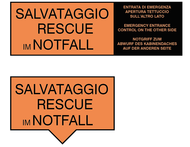

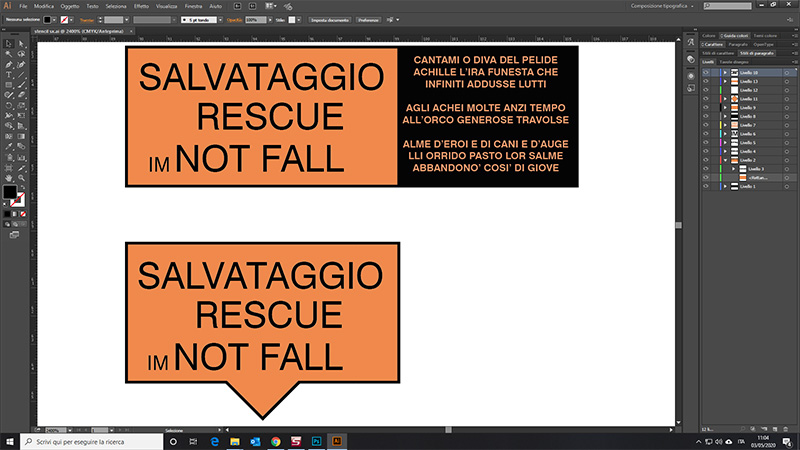

nel frattempo io continuo a pensare a come realizzare le decals degli stencils di "RESCUE SALVATAGGIO" ai lati del cockpit.
Per capirci, questi stencil qui:

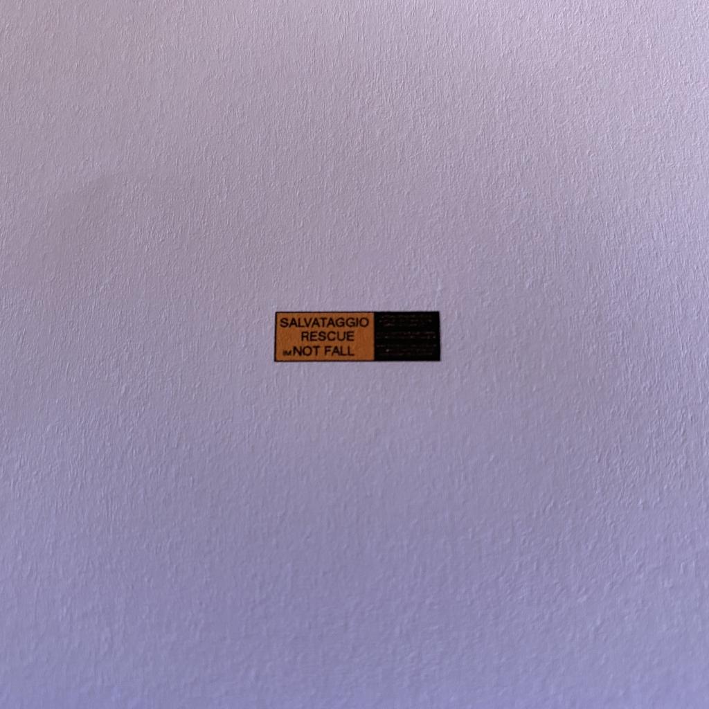

li ho realizzati con Illustrator, ed a questo punto sto pensando di stamparmeli a casa oppure di provare ad utilizzare il servizio di stampa decals di Fides, anche se non credo di aver capito perfettamente al 100% le loro istruzioni . Qualcuno di voi ha già stampato con Fides?
questo è quanto ho realizzato oggi, le dimensioni sono già in scala.
ho provato anche una stampa in casa su foglio

Vecchio 03-05-20, 02:38 PM   #174
Registrato dal: Dec 2008
residenza: Roma (ex Milano)
Messaggi: 936
Redbox è un newbie...
Per le istruzioni fides devi fare 2 Layer con illustrator. Lavora in CYMK.
Uno lo chiami BIANCO e metti tutte le sagome delle decal, riempite di colore Magenta.
Uno lo chiami COLORE e metti solo le parti colorate.
Ovviamente tutto nelle stese posizioni, che sis ovraplongano.
Io consiglio di lasciare sempre il bianco sotto tutti i colori per avere buona copertura.
Se vedi il mio wip tutte le decal le ho stampate da Fides.

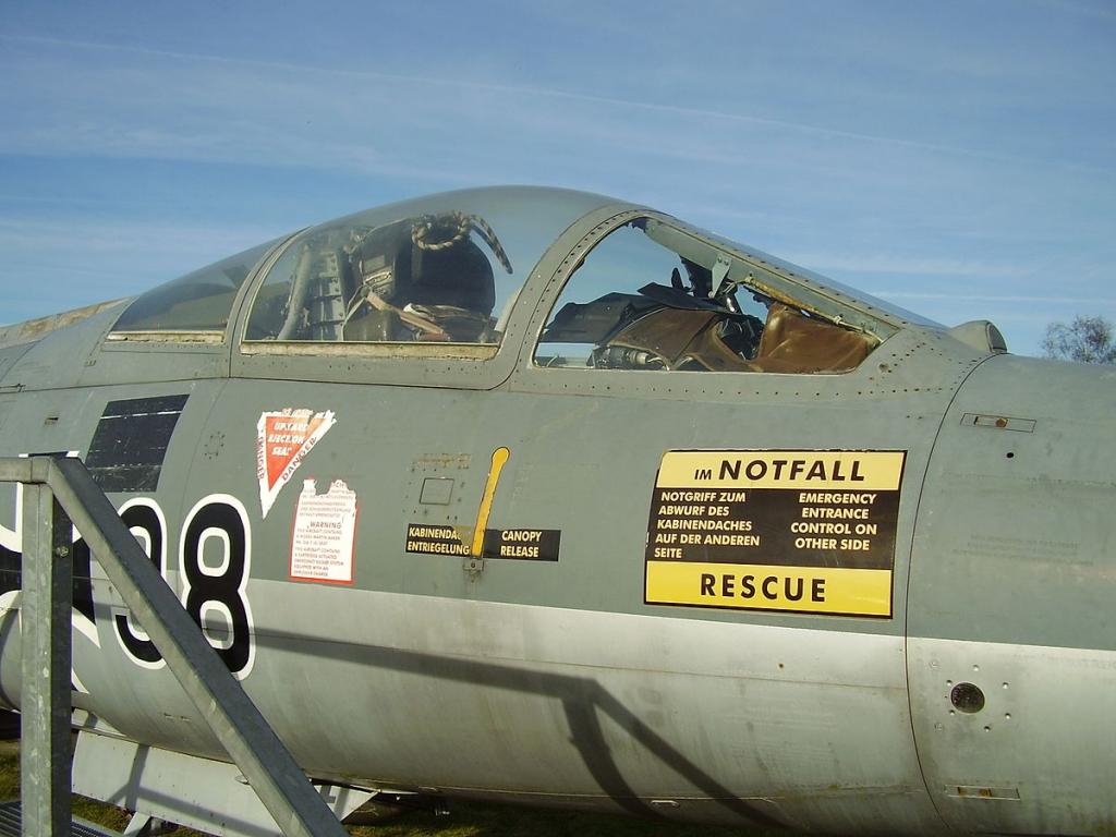

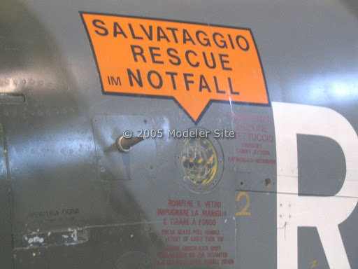

forse sono riuscito a trovare una foto del dettaglio delle scritte in piccolo sul lato destro. Qui ci sono in lingua inglese e tedesca, considerando che nel mio riferimento ci sono tre "paragrafi" distinti è probabile che ci sia anche la traduzione italiana
[AEREO] Tornado IDS - AMI 36° Stormo - Revell 1/48-aeronauticum_in_nordholz_2008_107.jpg
Ciao, Massimiliano.
Vecchio 03-05-20, 03:16 PM   #176
Messaggi: 17,475
Queste sono però di un F-104, non è detto che le procedure siano identiche
Vecchio 03-05-20, 03:26 PM   #177
L'avatar di zaphod
Registrato dal: Sep 2017
residenza: Sorso (SS)
Messaggi: 5,802
zaphod è un newbie...
eh vabbè meglio dell'incipit dell'Iliade sarà tanto non si legge assolutamente nulla, è solo per puntiglia.
quindi dovrebbe essere così alla fine:
[AEREO] Tornado IDS - AMI 36° Stormo - Revell 1/48-stencilsa5-800.jpg
Ciao, Massimiliano.

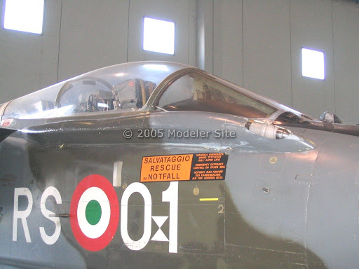

Vecchio 03-05-20, 03:27 PM   #178
Messaggi: 17,475
In quello con mimetica grigia c'è scritto questo
[AEREO] Tornado IDS - AMI 36° Stormo - Revell 1/48-dsc_0012.jpg
adesso che so cosa c'e' scritto, nelle righe in italiano si riconosce "tettuccio" nella seconda riga e "altro lato" sulla terza.
la parte in inglese si riconosce tutta
nelle istruzione tedesche si riconosce "kabinendaches" sulla seconda riga e "seite" nella terza.
[AEREO] Tornado IDS - AMI 36° Stormo - Revell 1/48-unnamed-3-.jpg.jpg
Visite: 298
Dimensione:   50.7 KB
Ciao, Massimiliano.
Vecchio 03-05-20, 03:35 PM   #180
L'avatar di zaphod
Messaggi: 5,802
Ottimo! grazie mille Model, correggo la parte italiana
