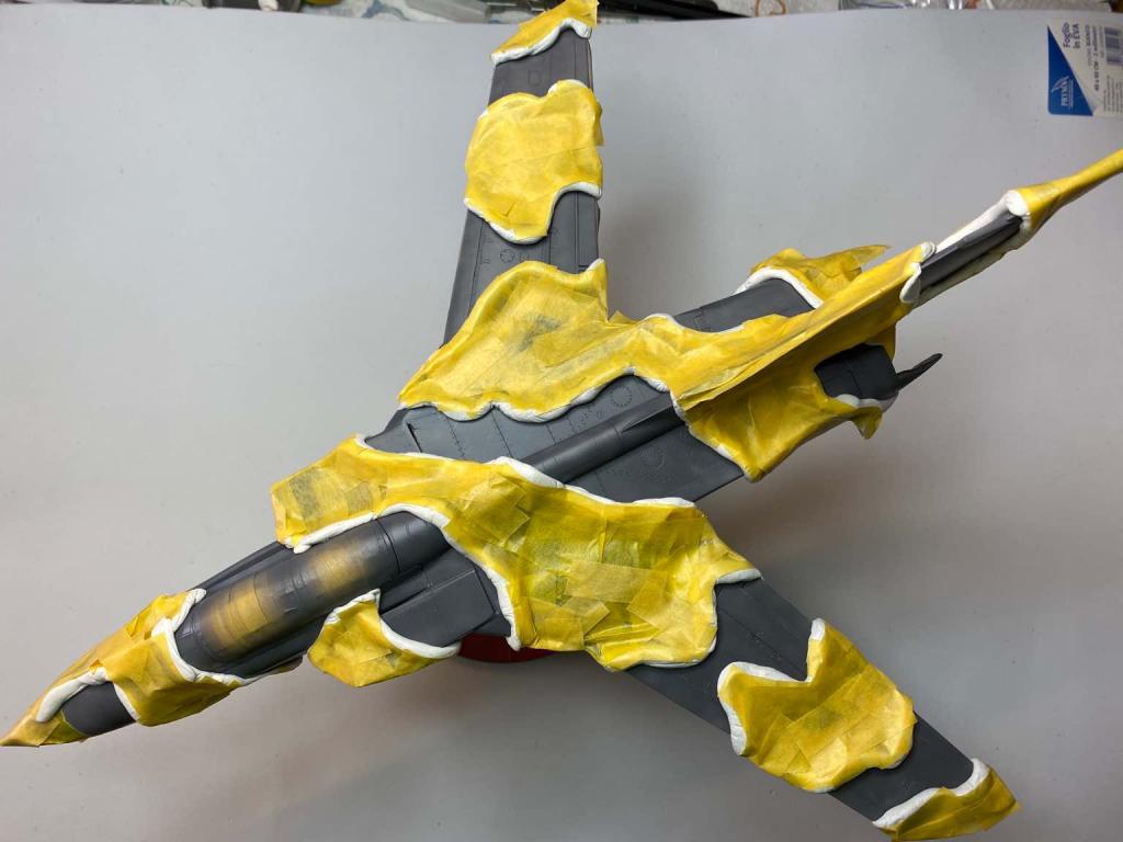

Ho mascherato in vista del dark Green
[AEREO] Tornado IDS - AMI 36° Stormo - Revell 1/48-img_6403.jpg
[AEREO] Tornado IDS - AMI 36° Stormo - Revell 1/48-img_6404.jpg
[AEREO] Tornado IDS - AMI 36° Stormo - Revell 1/48-img_6405.jpg
Ciao, Massimiliano.

Ma gli stabilizzatori li dipingi a parte ?
Ah grazie per la birra!
