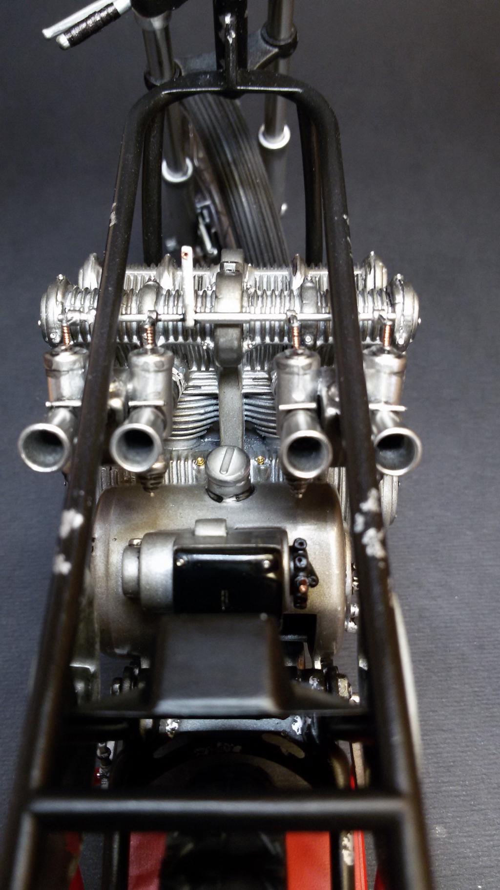

Il gruppo dei 4 carburatori ha richiesto un po di lavoro di dettaglio per ricreare il sistema di movimento che era del tutto assente.
Con dei tubi di vari diametri e dei particolari di plastica ho costruito l'asta di comando con i 4 collegamenti ai carburatori.
Con degli spilli ho ricreato le viti superiori e con del filo in rame ho fatto le molle di ritorno.

Ottimo lavoro . Una curiosità, il cavo di comando dei carburatori dove si innesta?
grazie il matte, il cavo va collegato in cima alla barra a L che si trova circa a metà dell'asta di comando, nella realtà quando il cavo viene tirato ruota l'asta che comanda tutti e 4 i carburatori in sincrono.

I carburatori sono entrati senza difficoltà nelle loro sedi, sapevo che non era una cosa scontata anche viste le numerose modifiche che ne aumentavano l'ingombro sopratutto nella parte superiore, quindi consiglio di curare particolarmente la distanza tra i vari carburatori e l'inclinazione e altezza di tutti i pezzi che si vogliono aggiungere facendo numerose prove prima di fissare tutti i pezzi tra loro.
Il risultato sarà un inserimento pulito senza sforzare nessun pezzo, come potete vedere lo spazio è poco i tromboncini di aspirazione di ogni coppia di carburatori hanno giusto lo spazio per farci stare in mezzo il tubo del telaio
