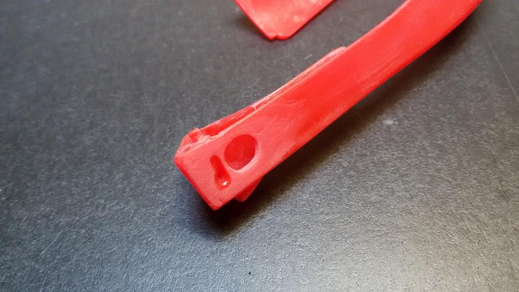

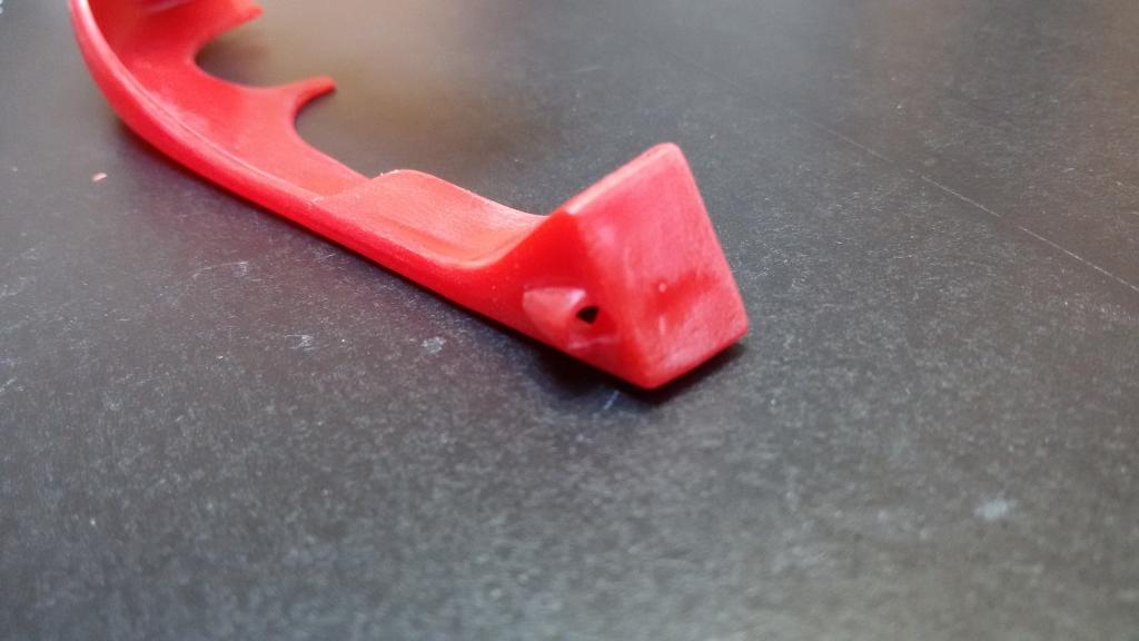

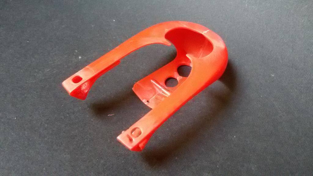

Il cupolino è corretto sia nella forma che nella dimensione, va solo dettagliato un po e come scelta personale intendo rifare il becco anteriore per renderlo più sottile in quanto la plastica è un po troppo massiccia e quella parte sarà sempre in evidenza.
Nella parte inferiore delle estremità dei prolungamenti del cupolino vanno aperti due fori dove andranno inseriti i tubi dello sfiato dei vapori olio, mentre le due piccole prese d'arie laterali vanno aperte.
Anche le asole di fissaggio del cupolino al serbatoio vanno aggiunte con dei pezzetti di plasticard.

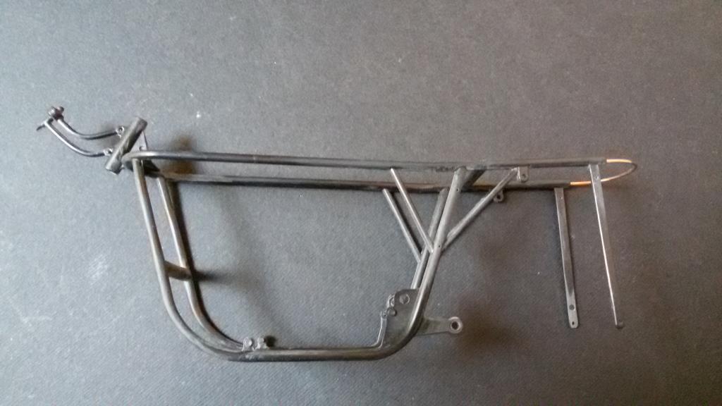

Il telaio non richiede modifiche importanti, l'unico intervento deciso è quello per rimuovere gli attacchi della carena a campana, in quanto lo stesso telaio è utilizzato su tutte e 3 le Gilera prodotte da Protar.
Nella parte posteriore ho aggiunto con del filo in rame la parte di sostegno per la sella che nel kit è mancante.
Sui pezzi del telaio ci sono molte sbavature e segni di stampo il lavoro di pulizia è lungo.
Di solito le staffe che reggono le marmitte le rifaccio con del lamierino, ma in questo caso lascio quelle stampate, dalle foto che ho vedo che le due staffe erano davvero massicce, probabile che in Gilera abbiano deciso di surdimensionare i due ferri per evitare rotture in gara.
