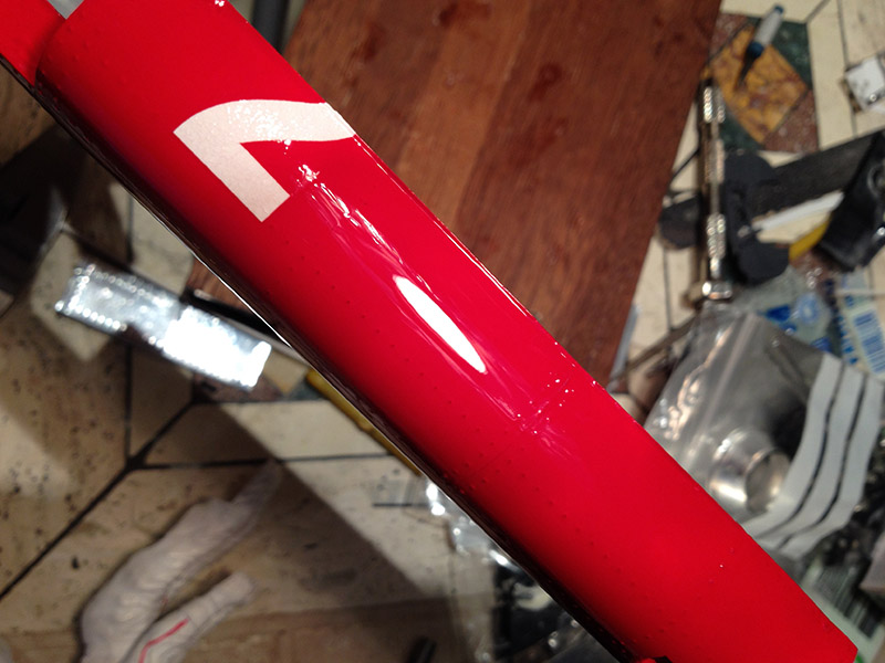

Questa è la fiancata.
Processo:
1 pulizia accurata con Fairy Espuma Activa (o quel che si trova in Italia, per i piatti)
2 Pulizia con l'alcool
3 tre mani leggere primer tamiya surface primer fine bianco, fino a che il colore è uniforme e bianco
4 tre mani di ts8.
Ho pulito con l'alcool e decalizzato i numeri e poi ho pulito con un panno antistatico per gli occhiali. Niente carta vetrata, niente compound. Adesso è pronto per il trasparente.
Con il trasparente andró leggero: non voglio cadere nel caramelloso. In più le f1 antiche non erano eccessivamente lucide.
Lotus 97T 1/12 MFH-img_2306.jpg

Ho appena dato le prime 2 mani di trasparente, a distanza di un minuto una dall'altra, la prima leggera per creare il "fondo" e poi la seconda un pelino più potente. Adesso si sta seccando e inizierà a brillare di più. Sto facendo il wip verniciatura in diretta
Luca
Lotus 97T 1/12 MFH-img_2307.jpg

Continua la diretta: adesso è secco anche grazie al termosifone. Vado e gli do un'altra mano un po' pesante. Se non faccio pasticci mi fermo. Oggi è un buon giorno per verniciare: piove e non c'e polvere in sospensione!
Luca.
Lotus 97T 1/12 MFH-img_2308.jpg

Fatto, dopo metto la foto che si sta seccando. Ho dato una mano leggera (la pittura rimane como opaca) e 1 minuto dopo una mano bella pesante (che si veda "bagnato" senza arrivare a che si formino gocce e simili).
Incrociamo le dita...
Luca

Adesso è quasi secco. A me sembra corretta. Mi si è un po' raggrinzito il numero, quasi non si nota...peccato. Il ts13 "tira" come un dannato. Vediamo se con un po' di sfrega sfrega col compound si sistema un po'.
Luca.
Lotus 97T 1/12 MFH-img_2310.jpg

i passaggi di Luca mostrano come,con alcune mani di tarsparente,dovrebbe risultare una carrozzeria... bella lucida.
buccia o non buccia..ma il trasparente deve vedersi...
(decals svampate a parte...il TS13 è micidiale..)
Nel tuo pannello Lotus,sembra che non ci sia abbastanza trasparnete..
Ma che prodotto usi?Io no n l'ho capito....
