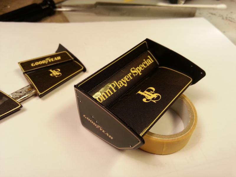

io sto montando lo stesso hiro in scala ridotta, e questa è la soluzione che ho usato per le decal in carbonio, ho dato l'oro sotto e questo è il risultato
Lotus 97T 1/12 MFH-20140209_211242-1-.jpg   Lotus 97T 1/12 MFH-20140222_213933-1-.jpg   Lotus 97T 1/12 MFH-20140209_211255-1-.jpg
Grazie mille per le foto,sepoltura.Stavo appunto decidendo cosa fare.
Guardando su F1m, vedevo che un modellista ha dato una base sul grigio chiaro View topic - MFH 1/12 Lotus 97T (Portugal) | F1M.com mentre un'altro (un folle scatenato) non ha dato alcuna base tranne che il nero View topic - MFH - 1:12 Lotus 97T (the second) | F1M.com il risultato è più simile a quello ottenuto da me .
