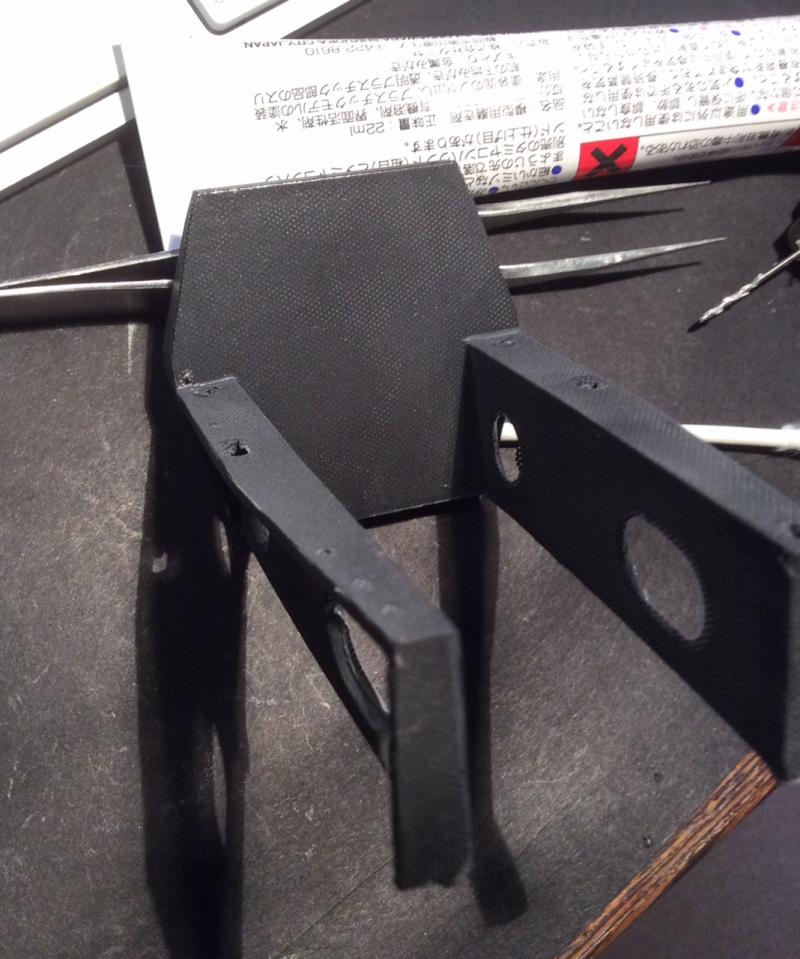

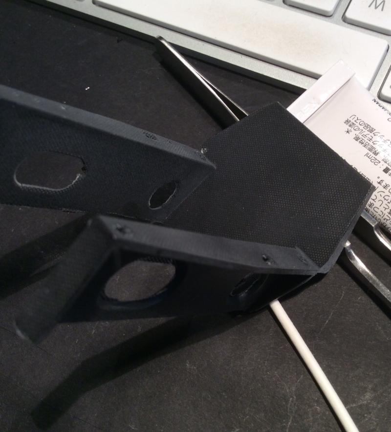

Ho applicato dell'altro carbonio ma non mi piace il risultato.Ad occhio nudo quasi non si vede eppure la base sotto non è nera ma per questa ho usato un grigio

Ciao Francesco, gran bel soggetto la Lotus 97T. Il carbonio è sempre rognoso. Mi vengono in mente alcune cose:
1 se non ti trovi bene con queste decals, perchè non ne compri altre after market, le scale design (mi sembra fossero quelle) per esempio a me vanno molto bene. Puoi scegliere una tonalita che ti piaccia di più.
2 sono d'accordo con la base gun metal
3 Aspetta sempre parecchio prima di dare qualsiasi spray. Io do più mani si microsol a distanza di tempo per fissare
4 consiglio da pasticcione ma che a me ha adato i suoi frutti su spazi piccoli: la calzetta. Se impari bene il risultato è ottimo l'effetto è meno rigido che con le decals. Io uso il TS30, in questo caso potresti provare con un TS90
5 come finitura io non userei il ts13. Io in genere do una mano uniforme di Tamiya Smoke spray (TS71).
In ogni caso complimenti per il lavoro, bello pulito.
Luca

se non ricordo male,quelle Lotuds avevano trama carbonio bella scura..e "fine"...a me piace come ti è venuto...Spesso siamo fuori scala con le trame di carbonio/kevlar ecc...perché ci piace appagare l'occhio...Ma nella realtà....
Solitamente,però,come ti hanno già detto,si da una base metallica...tipo oro,argento,più o meno "carichi"...
Il german grey è opaco e pastello....
se vuoi vedere cose più "brillanti",non è molto adatto...
con le decals a trama trasparente,io ho usato una strisciolina di plasticard,verniciata a "settori" con tutte le tinte che mi sembravano adatte..ho mesos una striscia intera di decals e ho visto l'effetto ottenuto attraverso di essa.In un colpo solo hai una "campionatura",torna comodo....
Grazie Sandro,ottima idea quella del plasticare
Anche a me il risultato non dispiace.........in fotografia ma ad occhio nudo,se non hai una luce ottimale non si vede nulla,comunque come ho scritto prima proverò con il gun metal ed una punta di oro per schiarirlo leggermente.

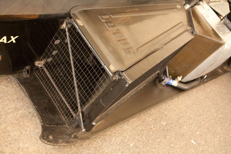

Quoto con Sandro, nella realtà il carbonio si vede a malapena, invece sui kit si vede a 3 metri... che e sbagliato, la trama deve essere finissima e secondo me ti e venuto alla grande!
Ricordati che non deve tirare occhio ma essere un dettaglio discreto per essere realistico, se no viene esagerato e non piu bello e fine
Guarda la foto che ti ho messo della vera, e motlo ravvicinata come foto e se noti bene sul telaio il carbonio a una trama molto piccola
Lotus 97T 1/12 MFH-lotu-97t-good-2012-1.jpg
