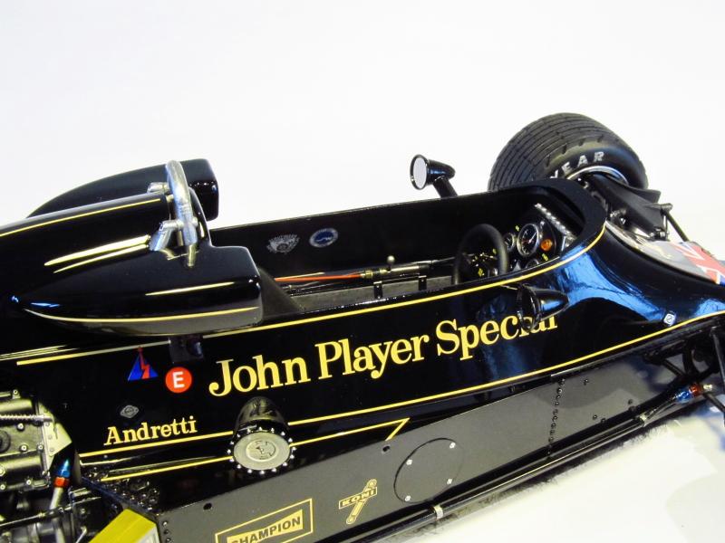

Mi permetto, scusandomi per l'intromissione!
Posto questa immagine, inerente ad un lavoro di qualche tempo fa a dimostrazione che, in questa scala, l'utilizzo del trasparente 2K, a mio avviso, è l'opzione migliore. Perchè si possa stendere senza troppo spessore, basta diluirlo un po di più, rispetto alle dosi consigliate.
Sempre a mio modesto parere, ovviamente!
Buon proseguimento,
D.

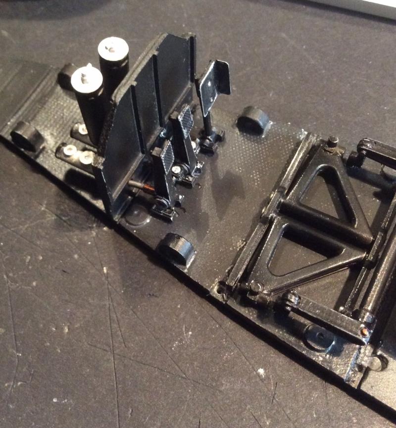

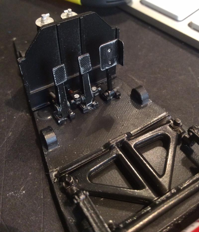

Mel aspetto che arrivi la carta vetrata ho fatto qualche piccolo lavoro fra cui la pedaliera.........usata
