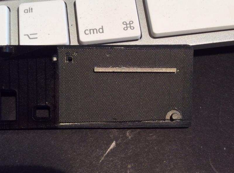

Ciao a tutti,ho un piccolo aggiornamento sul carbonio.
Ho applicato le decals carbonio all'interno delle fiancate del musetto.Questa volta come fondo ho mischiato 4 parti di gun metal e 2 di gold.
Il risultato a mio avviso non è male ma chiaramente aspetto le vostre opinioni e consigli

A me l'effetto pare ottimo. Chiaramente servirebbero le reference per fare un confronto.

Ciao, è l'effetto che vorrebbe nella mia... stessa trama e opacità solo una curiosità quali decal hai usato? calcola che la mia è in 1/24 al posto del gold va bene anche il titanium gold o ci vuole proprio l'oro?

Grazie per le vostre opinioni
Hermann,io ho usato il GOLDEN LEAF Tamiya (X12)

Io direi ottimo risultato....oltretutto mi fai sgolosare a me il kit deve arrivare intanto seguo

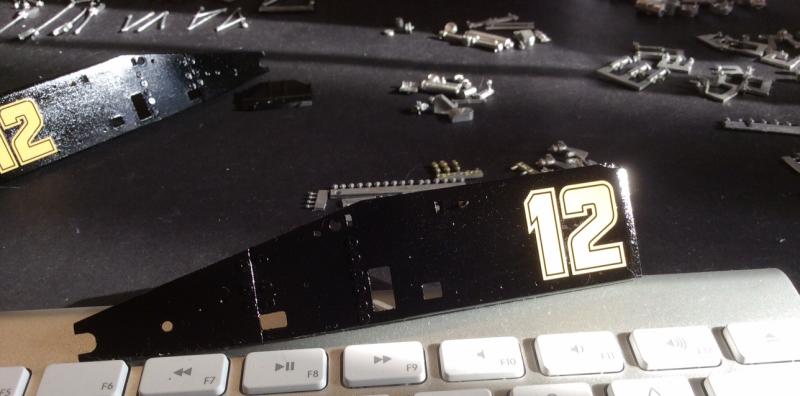

L'agitazione età salendo a mille
Ieri ho dato 4 mani di lucido sulle fiancate del muretto,quelle che vorrei a specchio.Come consigliatomi da voi ognuna a distanza di circa 2 ore.La prima leggerissima,la seconda appena più abbondante e così fino alla quarta.
Aspetterò almeno fino domani (48 Ore) prima di rimetterci mani.
Vi posto alcune foto.................:icon_smile_ drop: .Riusciranno a venire a specchio?
Lotus 97T 1/12 MFH-foto-12.jpg   Lotus 97T 1/12 MFH-foto-13.jpg   Lotus 97T 1/12 MFH-foto-14.jpg

Secondo me si, con un po' di sfrega sfrega e il compound fine. Io che sono più "selvaggio" do una mano pesante di ts13 in modo che non faccia la polvere e poi giù di compound.

WoW.........Luca,quando mi è arrivata la notifica via mail che avevi risposto alla discussione mi è salita un'ansia incredibile,poi,per fortuna ho letto il tuo post
Allora,per sfrega sfrega intendi con carta vetrata?

Lo sfrega sfrega lo faccio con un batuffolo per struccarsi (quelli tondi) e il compound. Mi sembra che stia venendo bene, avanti così!

Grazie Luca,quindi non passi carta vetrata? Io come compound ho solo il Fine e il Finish della Tamiya.

...mi intrometto....
che trasparente hai usato?
Se è TS13 con 4 passate gli fai un baffo...copre poco poco...
A me sembra poco "coperta" la superficie...
Ha quell'effetto poco lucido e "polveroso" che vedo spasso nei miei modellini.....
Conosco bene quell'effetto...
