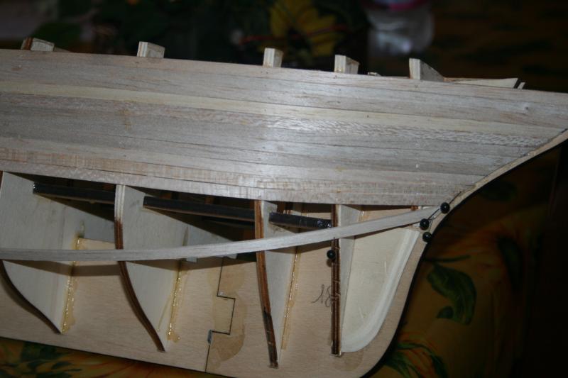

Ciao brex ho visto che in questa tua foto che ho allegato che hai cominciato a piegare il listello dall'undicesimo in giù ,ora io vorrei capire .Siccome sull'altro scafo che avevo fatto ero sceso sempre dritto senza curvature con un listello dietro l'altro ,devo rispettare l'angolatura anch'io dall'undicesimo in giù o posso scendere con un listello dietro l'altro ? si formeranno strane curve? Ed ancora come hai fatto a mantenere i successivi listelli non avendo appoggio sulle ordinate?

Ho fatto in questo modo perchè, non essendo i listelli a vista, mi interessava coprire rapidamente senza dover misurare e rastremare tutto a prua, ma soltanto quei pochi listelli centrali ad incastro che come vedi non poggiano nella loro porzione terminale sull'ordinata.
Ho usato il cianoacrilato sulle coste per farli aderire ai sovrastanti in modo da tenere la curva della nave.
Ovviamente puoi fare come ti trovi meglio te purchè non rimangano buchi e tutto sia ben accostato alla fine.

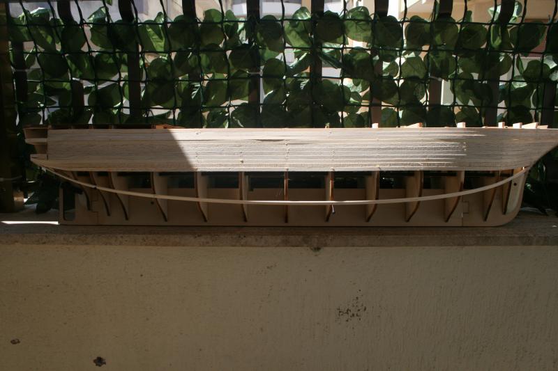

ah ok ho capito ma hai fatto un calcolo dei listelli a seguire oppure hai fatto così come capitava?mi spiego meglio :la posizione del listello di cui parlo l'hai scelta a caso oppure hai preso delle misure? in modo che alla fine ti ritrovavi con listelli interi? alla fine quello che vorrei che tu mi spiegassi,è: sei io continuo con tutti i listelli dritti la forma dello scafo rimarrà sempre uguale oppure verrà sformato e non preciso tondo? Ne approfitto per allegare altre foto per un riscontro da parte Vs. e dei consigli in caso di sbagli.

ciao.se ti posso rispondere io che mi pare aver capito il tuo dilemma .la tua paura e' una deviazione dei corsi che ne appiattisca la linea verso prua.non e' del tutto infondata . non avendo provveduto con riempimenti in quelle zone critiche sia a prua che a poppa devi dare preventivamente un piego ai listelli prima di incollaggio in maniera che incollandoli di costa mantengano la curvatura desiderata.non mi dilungo sulla poppa che nel sistema in uso porta inevitabilmente a errori.

Esatto, è come dice Sergio, li ho curvati un poco prima di incollarli sulle coste in modo che la curvatura teorica è stata abbastanza rispettata lo stesso.
Se hai dubbi non seguire il mio metodo e rastrema normalmente come se fosse uno scafo a vista.
Tuttavia la curvatura teorica dei corsi che non poggiano sulle ordinate nella loro porzione terminale mi sembra al momento l'ultimo dei tuoi problemi perchè dalle foto allegate vedo che purtroppo non hai rastremato le ordinate a prua (e te lo avevamo detto già prima che iniziassi il fasciame) e ti sta uscendo un brutto spigolo (angolo di Quartabuono) che dovrai recuperare col secondo fasciame versando lacrime e sangue.
Idem non vedo rastrematura a poppa ed i listelli poggiano solo di taglio sulle ultime ordinate (ma qui tutto sommato non ci sono curve e quando hai fatto il bagno di cementite non se ne accorge nessuno).

Il primo listello "a taglio invertito" (l'undicesimo nel mio caso) l'ho messo quando la curvatura della prua iniziava a torcere i listelli eccessivamente sulla loro costa e l'ho fatto decorrere sulle ordinate dello scafo in modo che la sua posizione fosse il piu naturale possibile.
Cosi facendo ti troverai alla fine con uno spazio da riempire con un listello da tagliare longitudinalmente e rastremare accuratamente in modo da ottenere un incastro quasi perfetto, ma in tal modo dovrai "faticare" solo su questo listello finale e non dovrai rastremare tutti i listelli verso prua.
In fondo lo scopo è coprire tutto senza scalini, curve strane o angoli di Quartabuono ed a questo devi mirare, anche a costo di immergere lo scafo in una bacinella di stucco per tappare le falle.
