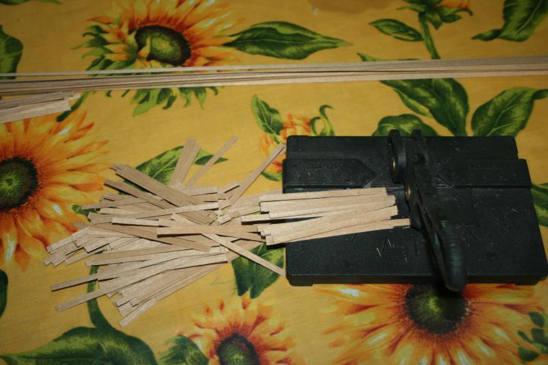

ciao brex siccome ho messo la murata interna rif. 34 e l'ho rivestita con listelli in noce chiaro vorrei sapere il tipo di turapori che hai usato ,io qui ho girato un po tutti i negozi ed ho trovato i turapori tutti alla nitro, va bene?perchè vorrei verniciare la murata 34 prima di mettere il ponte superiore ed anche la parte del rivestimento del ponte di sotto sempre con listelli noce chiaro, poi un'altra cosa; tu hai rastremato di pochissimissimo i ponti giusto?

Turapori alla nitro va bene.
In merito ai ponti li ho carteggiati/limati pochissimo quà dove non erano a filo delle ordinate.
Considera che poi, quando hai finito di listellarli, ci devi piazzare un ampio bordo che fa da contorno a tutto quello di prua e di poppa (come dice pure il manuale) per cui questo ti andrà a coprire eventuali piccole imperfezioni.

si ok grazie brex ora comincio a listellare il ponte basso per comodità perchè il manuale dice di listellarli dopo aver inserito il ponte superiore cosa ne pensate?

allego le foto dopo aver tagliato i listelli e iniziato ad incollarli al ponte di sotto
