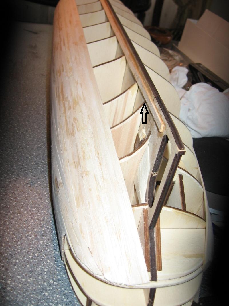

Ciao brex mentre aspetto il pacco per ricostruire lo scafo mi sto facendo pian piano le scialuppe,ora ti vorrei chiedere una cosa ma sulla motolancia mt.10 hai riscontrato qualche errore nel senso delle ordinate 3 e 5? ho la sensazione che si debbano invertire perchè appoggiando per prova un listello ho notato che la 3 sporge assai rispetto alla 2 e 4 .Stiamo parlando su una barca di cm 12 è possibile che si debba fare una rastrematura su un'ordinata di circa 0,3-0,4 cm? per favore puoi delucidarmi? premetto che le ho numerate come da manuale del kit 6 grazie

Io ti ringrazio sergio ma queste istruzioni c'è l'ho perche sono allegate nel kit 6 ma assemblando le ordinate e appoggiando un listello non credo che si debba rastremare tanto come mi sta succedendo voi avete riscontrato qualche problema? scusate la ripetizione

posta una foto .io le ho modificate svuotandole quindi son so il problema che hai riscontrato.

grazie madama louise questo è un altro aiuto che prenderò in considerazione per quanto riguarda le scialuppe allego le foto con le freccente delle ordinate in questione

ciao non so se e' la foto ma io vedo le ordinate incriminate non sono ad un giusto livello quasi a voler dire che la 3 si deve abbassare e la 5 alzare.dammi conferma se sbaglio.

Io controllerei anche la 2 .... che mi pare un po' altina.
