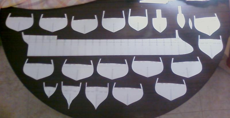

La scala che ho scelto per il modello è di 1:100 e questo ha richiesto la verifica e la congruità dimensionale in quanto a seconda delle fonti, le scale andavano dall'1:25 all'1:100
Le ordinate, ridisegnate, sono state stampate su carta da stampante, e lì tagliate accuratamente e riportate su cartoncino spesso bianco.
La stessa cosa è avvenuta per la falsa chiglia, che ho deciso di fare a centro nave ed a prua bassa fino al ponte di batteria, mentre a poppa arriva fino al ponte superiore. In questo modo realizzerò completamente gli interni del ponte di batteria (cannoni, caldaie, cucina, argano, boccaporti, etc..) fino alla paratia di poppa che chiude la "scatola" corazzata a centro nave.
Una volta trasferite tutte le ordinate e la falsa chiglia su cartoncino pesante, le ho tagliate da questo e le ho riportate a matita su compensato.
Ho deciso di utilizzare due tipo di compensato : un foglio di compensato multistrato "avio" da 3 mm per la falsa chiglia, ed un compensato multistrato in tiglio (più morbido) da 5 mm per le ordinate. Il maggior spessore delle ordinate mi servirà per aumentare la parte da incollare.
Nei prossimi messaggi mando le foto dell'avvio della lavorazione dell'ossatura

Vi posto le foto del risultato delle ordinate e della falsa chiglia, riportate da disegno scannerizzato e ribattuto in grafica su cartoncino, elaborate con una serie di indicazioni sopra e tagliate, prima di riportarle su compensato.
La qualità delle foto è scarsina, in quanto fatte al volo con il cellulare (batterie delle fotocamere a terra...)

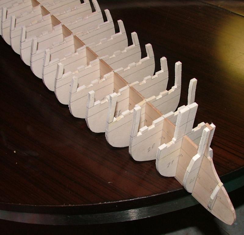

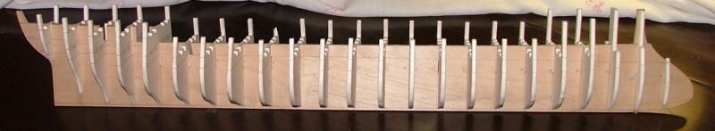

Ecco le prime fasi del montaggio dell'ossatura della Maria Pia
La falsa chiglia è tagliata all'altezza del ponte di batteria, che voglio costruire allestito, almeno nel ridotto corazzato e quindi nella parte a centro nave.
L'ho realizzato con compensato multistrato da 3 mm, di betulla, molto resistente, anche se leggermente flessibile (grazie del suggerimento, Ammiraglio....)
Le ordinate, invece, le ho realizzate con compensato di pioppo da 5 mm, per dare un maggior supporto alla parte dell'ordinata che toccherà il fasciame.
I falsi scalmotti sulle ordinate serviranno solo per costruire la parte di fasciatura esterna... poi verranno rasati e sostituiti con altri scalmotti di dimesioni adeguate per poter essere posizionate all'interno (e su cui poi saranno poggiati i bagli per il ponte di coperta).
Sulla maggior parte delle ordinate (quasi tutte quelle centrali e verso prua) sono stati realizzati sulla parte superiore 4 intagli larghi 10 mm, che ospiteranno un listello di 10x2 mm che servirà a "raddrizzare" l'intero scafo, garantendone contemporaneamente una maggior solidità..
Vi allego le foto... le ordinate sono appena appoggiate (non incollate), non sono ancora rifinite, non è stato realizzato l'angolo di quartabuono e la falsa chiglia ancora non è stata montata sullo scaletto per mantenerla rettilinea durante l'incollaggio.
Inoltre non sono ancora pronti i blocchi di riempimento per prua e poppa...

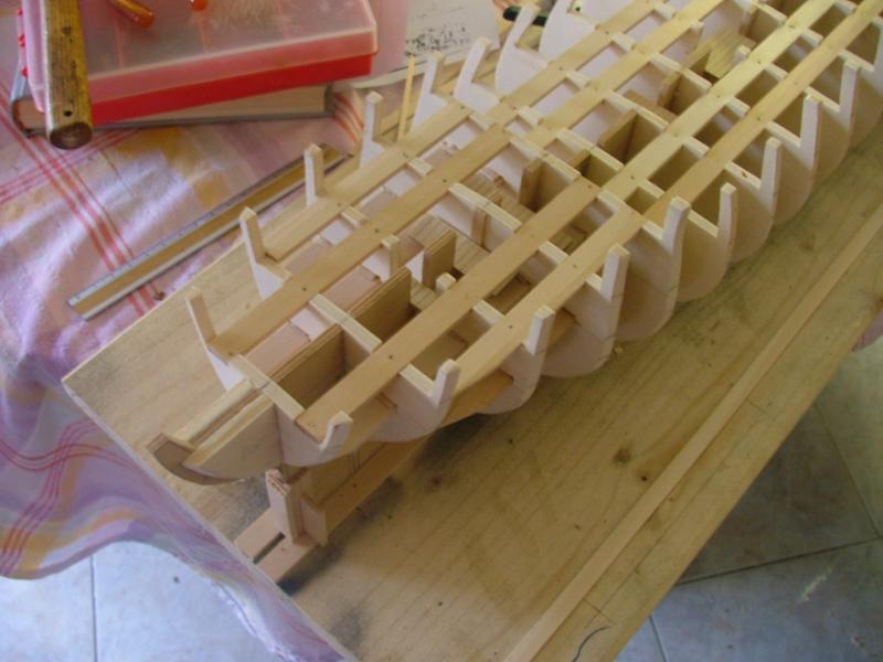

Ho preso 4 listelli di tiglio da 10x2 mm, lunghi c.a. 1 metro e li ho montati sull'ossatura (ancora non fissata, non rifinita e nemmeno incollata)
Vi posto le foto che ho preso.... potete vedere come i listelli di rinforzo (4 per l'esattezza) vanno da prua a poppa, in parte inseriti negli scassi in cima alle ordinate, ed in parte in alcune fessure realizzate in mezzo alle ordinate (per le 4 ordinate a poppa, esclusa l'ultima)
Sulle 5 ordinate a poppa, ci sono altri 2 listelli di ulteriore rinforzo che serviranno come base per il ponte di coperta.

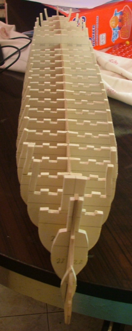

Poi ho iniziato a montare e ad incollare le ordinate... ho iniziato da centro nave, due ordinate alla volta, procedendo verso prua e verso poppa..
Una volta incollate con colla vinilica rapida, ho messo le due ordinate alla volta "in forma" utilizzando due squadre ed alcune mollette (sempre comprate in un Bricocenter)
come si vede dalle foto seguenti, le squadrette servono per posizionare appunto "a squadro" ordinata e falsa chiglia, in modo che l'incollaggio (che avviene in pochi minuti per poi solidificare in qualche ora) dell'ordinata sia esattamente perpendicolare alla chiglia..
Ho poi terminato l'incollaggio di tutte le ordinate ed il loro rinforzo grazie ai 4 listelli che corrono da prua a poppa...

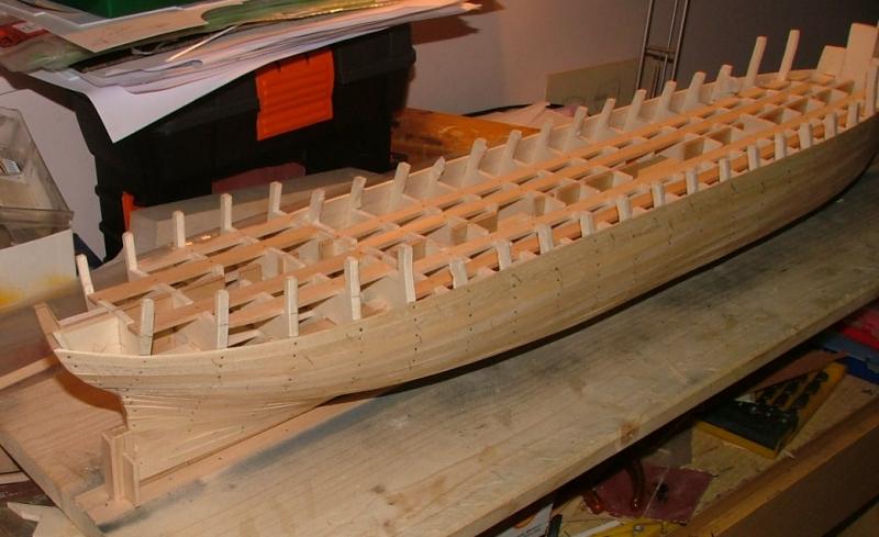

Approfittando dei giorni di tranquillità di Pasqua, in momenti di pausa e di digestione tra un piatto di agnello ed un uovo di cioccolata, sono riuscito ad andare avanti con il cantiere della Maria Pia..
dopo aver fissato tutte le ordinate, rafforzate dai listelli orizzontali che viaggiano da poppa a prua, ho avviato il processo di fasciatura dello scafo, dell'opera viva e di parte dell'opera morta, fino all'altezza del ponte di batteria.
Per fasciare lo scafo ho usato dei listelli in tiglio da 1,5 x 7 mm, cercando di farli correre, laddove possibile, da poppa a prua lungo lo scafo, senza interruzioni.
Ho fissato ovviamente tutti i listelli con colla vinilica bianca sia sulle ordinate, che sulla parte di ogni listello che tocca su quello adiacente... una volta terminato lo scafo, prima di chiudere il ponte di batteria, spalmerò l'interno con colla vinilica abbondante su garza medica per fissare meglio gli interni.
I chiodini di ottone, usati per fissare il fasciame, saranno poi tolti uno per uno e dopo un'accurata scartavetrata, i fori saranno chiusi con stucco.
Infatti lo scafo originale della Maria Pia era in ferro e dovrò quindi realizzare una superficie molto liscia prima di simulare gli andamenti del fasciame in ferro e la corazzatura superiore.
Vi mando qualche foto della lavorazione e dello scafo come si presenta al momento.

Bello, il modello devo dire mi piace molto, la realizzazione ovviamente è ottima. Anche l'idea di utilizzare i listelli di riglio come sostegno per i ponti non è male, i listelli verranno messi direttamente o hai intenzione di costruire prima un falso ponte?
Infine volevo dirti che mi sono procurato i piani di una corazzata francese sempre più o meno dello stesso periodo ma molto più armata, se ti interessano i piani di costruzione o se vuoi qualche foto posso spedire il tutto via mail.
Ciao Alberico
Ciao, Alberico
In verità i listelli di tiglio hanno come primo scopo quello di rendere "dritto" tutto lo scafo e poi, come conseguenza, possono essere utilizzati come "supporto" per il ponte.
Infatti, se ci fai caso, soprattutto i due listelli più vicini alla mezzeria della nave sono "affogati" nei loro scassi delle ordinate ben più giù del limite superiore delle stesse.
Avrei potuto anche creare gli scassi, seguendo l'andamento del baglio delle ordinate, in modo da far allineare più o meno la faccia superiore del listello con il bordo superiore del baglio, ma per velocità di esecuzione ho preferito fare tutti e quattro gli scassi con il limite inferiore su una linea orizzontale per maggiore precisione.
In ogni caso, utilizzerò come falso ponte un compensatino sottile (da 0,5 mm al massimo) che mi dovrà fornire la base per la stesura del tavolato.
Per maggior supporto ed aderenza, prima di fissare il falso ponte, utilizzerò dei listelli quadrangolari in balsa che viaggeranno tra ordinata ed ordinata, all'altezza dell'intersezione tra la parte superiore del baglio e la murata, incollati internamente al fasciame e sulle ordinate, in modo da creare un "gradino" di appoggio ed evitare che il compensatino sottile svergoli nei vuoti tra le ordinate.
Questo sopratutto perchè il ponte di batteria, per le zone visibili nel ridotto corazzato centrale, sarà completamente allestito e sarà visibile dagli sportelli aperti delle cannoniere e dai paiolati e/o aperture del ponte superiore.
Per la corazzata francese di cui hai reperito i disegni, fammi sapere il nome ... magari ne ho anche io una copia (ma non è detto, visto la prolificità dei francesi in quel periodo) :-)
Ciao ed a riscriverci presto
JP
JP64 non è in linea   Rispondi quotando
