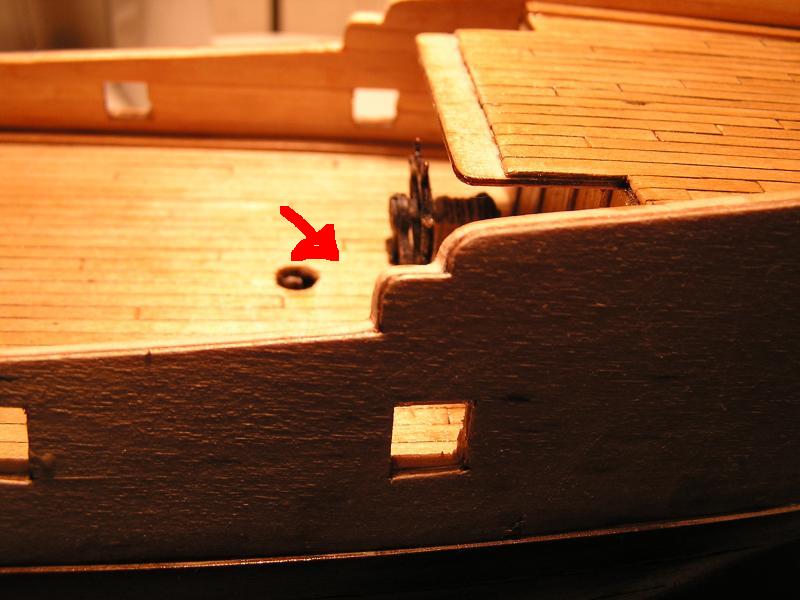

come detto ecco fatto!! ho messo alcune foto per farvi capire l'ostacolo d superare e farvi vedere anche come è fatta la mia nave fino ad adesso!!! devo preparare la cavigliera di prua praticando i fori per le caviglie dopo aver curvato il listello da mm 1x5 e come si fa a curvarlo uff.... e poi devo applicare il capodibanda a cavallo dell'impavesata!! e dove ci sono le curve come devo fare per piegare il listello da 1x5mm mettero ancoraa foto per farvi vedere cme va avanti il mio lavoro e ascoltare i vostri consigli!!!

allora DIEGO ora ho capito cosa intendi.
io sul mio victory l'ho risolto cosi'. invece di fare curva e subito una controcurva che praticamente mi sembra quasi impossibile (se altri sono riusciti mi piacerebbe sapere come si fa) in sostanza ho diviso il capodibanda in 3 pezzi ,facendo ad ogni pezzo una sola curva e poi uniti e accoppiati in modo da dare una certa forma.
ti allego una foto modificata x farmi intendere meglio, se non fosse chiaro chiedi pure HELP !!
nella cerchiatura le linee sono disunite appositamente x essere chiaro, e' palese che dovra' essere come altro disegno riportato sopra.
spero di poterti essere stato di aiuto. e complimenti x il tuo lavoro.

Il sistema che ti ha indicato Capitan Red mi sembra ottimo, anche io non saprei come dare curva e controcurva al listello.
Un solo appunto, magari e' solo un effetto del flash, ma noto un'eccessiva lucentezza nelle foto dello scafo.
Otiima comunque la fasciatura, veramente fatta bene!

Grazie dei consigli,mi sà che faccio anche io cosi spezzo il tutto e vado avanti....sempre se riesco a piegarli in quel modo. e poi per la cavigliera piegare un listello non dalla parte piatta ma dall'altra per dargli una curva si può?

Bel lavoro! Bell'idea la balsa, per il listello da 1x5 da curvare potresti provare a tagliarne uno già piegato, quanto deve curvarsi?
Potresti se no incollare due listelli 1x5 affiancati e tagliare secondo il progetto...
grazie Oskar, l'idea è stata del mio venditore come l'idea di passare ai listelli del ponte la matita piu tenera ai lati per dare il tocco del nero tra le assi!! per quanto riguarda la curva della cavigliera dovrei metterne tre attaccati uno sotto e due sopra e poi dargli la forma e fare anche i buchi ?
però verrebbe la linea in mezzo e non sò se esteticamente sia carino se riuscirei a piegarlo sto listello sarebbe il top!!
nella foto è quella la curva che devo fare al listello per orizzontale devo appoggiare quel listello sopra i tre perni piu scuri e tenere quella curva...non sò se mi sono spiegato...
nella seconda foto devo fare fare quel tipo di curva al listello 1x5 e penso che farò come ho fatto per i listelli dello scafo con ferro da stiro e colla vinicola!! questa tecnica ha funzionato benissimo per curvare il fasciame dello scafo!!

Allora forse tagliarlo ta una tavoletta del legno che ti serve... Per piegare un 1x5 non so proprio...

per piegare il listello di costa si potrebbe fare cosi': prendi una lattina ( vuota) di pomodori ,coricata, con dentro mozzicone di candela accesa,poi dall'esterno appoggi il listello ,facendo una pressione con le due mani e spostando il listello in diversi punti ,dovresti riuscire a dare una piegata .
il tutto sempre con moderazione .
penso che dovresti farcela,adopera sempre un listello un po' + lungo rispetto alla misura che ti serve , lo lavori meglio ed ogni tanto provi il pezzo x vedere se lo stai facendo bene. se vuoi ti puoi riportare la curva su un foglio di carta cosi' provi appoggiandoti sopra x vedere dove correggere x farlo uguale.

Ciao hirpin e complimenti per il lavoro, io quando si tratta di curve di costa, specie se devono proseguire con un listello rettilineo, più che piegare preferisco ritagliare come già suggerito da Oskar una tavoletta, e questo perchè inevitabilmente il curvare di taglio fa diminuire la larghezza e questa differenza si nota guardando il proseguo del listello diritto, adesso non so se il tuo caso è simile ma volevo semplicemente porre l'attenzione a questo particolare.

ciao e grazie Sea, non sò ma ancora non ci sono riuscito, non ho nemmno capito bene come si fà con la lattina e la candela come dice capitan red. sono ancora fermo, e sto cercando di trovare la migliore soluzione...
per quanto rigurada di diminuire la larghezza, non penso perchè il pezzo è piccolo e la curva se vedi in foto non è tanta, ma posso sempre sbagliarmi.
