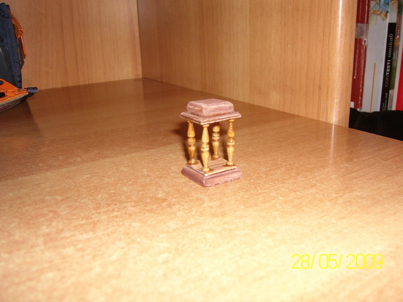

Ecco qua il risultato che ho ottenuto. Grazie a voi che mi avete incoraggiato sono molto soddisfatto della realizzaione. Ho seguito il consiglio di Gicci: ho fatto prima la bese limandola al punto giusto unendo due pezzi, poi ho forati i quattro lati della base e ho inrilato e incollato le colonne e infine ho realizzato la parte superiore che sarebbe il tetto. acora come potete vedere manca la parte finale dell'opera, quella cioè che ha la forma di una piramide. Manca ancora la campanella quindi il "tettuccio" non è ancora incollato. Spero che vi piaccia.

Davvero notevole amico mio.
Molto bella!!
Pulita e precisa!

Te possino!! prima ci rispondi male, ti butti per terra, ti demoralizzi....e poi ci tiri fuori sto capolavoro!!

Vedo con estremo piacere che gli sculaccioni a volte servono!!!!
Bravissimo Alby!!!! Direi che hai fatto proprio un bel capolavoro in miniatura!!!!
La prossima volta che ti sento dire: è troppo difficile, non mi riesce farlo, vengo li e gli sculaccioni te li do davvero!!!!

bello alby mi piace
forse solo c e qualche macchia di colla alla base delle colonnine ti devo dare un a tirata all orecchio con la vernice non si dovrebbe notare piu pero forse

Grazie, grazie a tutti, questo mi servirà da lezione!
Per la colla: ancora la bese dovra essere invecchiata, poi c'è anche il flash che la fa notare di più, comunque credo che se ne andrà. Ora il prossimo obbiettivo è finire la parte superiore e cominciare la tuga che ( stavolta senza demoralizzarmi ) farò senza crearmi problemi cercherò tuttavia qualche spunto per la realizzazione.

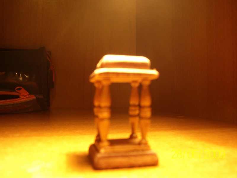

Ecco qua un piccolissimo aggiornamento alla cella campanaria ( i chiama così vero?) la campana è stata aggiunta , manca ancora l'ultima parte, sempre quella a piramide che ho fatto ma che non ho incollato perche deve essere ancora verniciata...comincio intanto ha ragionare sulla realizzazione della tuga ( qui ci vorra un pò di tempo) intanto sono indeciso sui ganci da mettere affianco ai sabordi dei cannoni ddl ponte di coperta ( quali mi consigliate di mettere, io per ora ne ho presi alcuni classici in ottone di quelli che si avvitano)

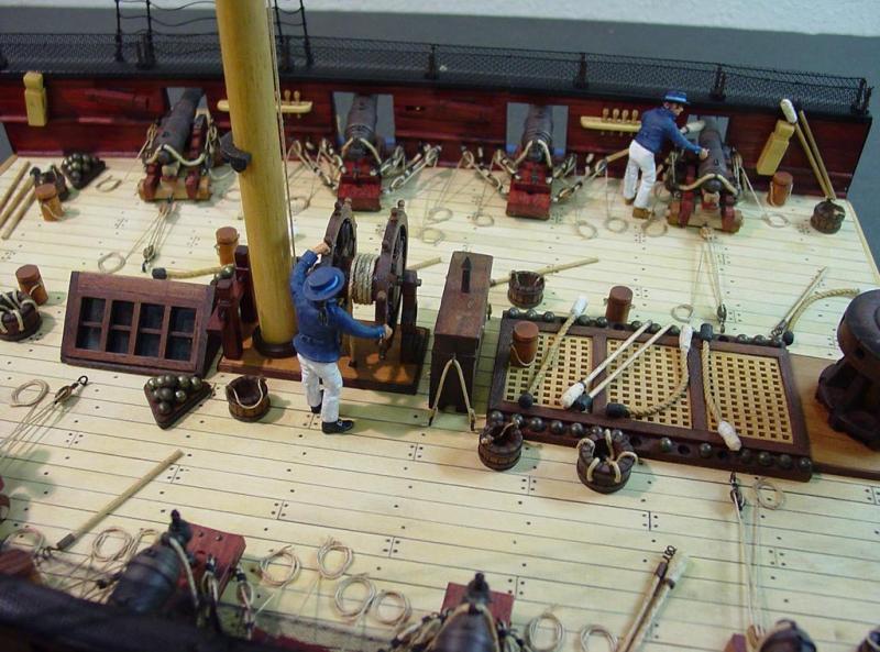

In quella scala ci vorrebbe un anellino da 1mm al bordo con appeso un anellino da 2mm..non farti spaventare dalle misure è una cosa fattibile
Quelli di ottone che si avvitano, anche quello più piccolo sarebbe fuoriscala!!
Stai semrpe attento a queste cose albè mi raccomando!!
ogni cannone ha alla murata 4 anelli:
2 per legarci la grossa gomena che fissa la canna al momento del rinculo
(solitamente posti più in basso, vicino al trincarino)
2 per riposizionamento del pezzo in batteria
(solitamente posti ai lati del sabordo)
(le carronate invece ne hanno 6 ti posto una foto sia del diorama che ho postato anche a isma che della mia carronata)
spero ti possa essere utile
