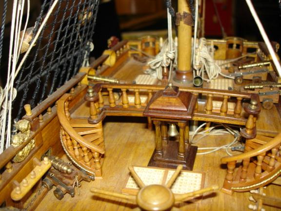

scusate ragazzi ho una domanda....
la posizione del cannone è corretta...?
... non vuole essere una critica anzi la realizzazione è stupenda... solo mi interessava sapere se anche in questi spazi così angusti è plausibile posizionare dei cannoni, o se invecie non conviene chessò lavorando sui sabordi ecc... ricavare spazi più larghi per il posizionamento...

secondo me il cannone ai piedi della scala non è corretto, gli spazi sì erano angusti (se ne è discusso or ora nel mio wip) ma lo spazio per la movimentazione e il brandeggio (che nel caso della foto manca completamente) deve esserci. Al massimo possono esserci vicino al cannone oggetti che limitano i movimenti ma che possono essere rimossi in caso di battaglia, il che non mi pare possa avvenire per una scala. Propenderei a pensare che l'autore ha costruito la scala senza pensare che dopo doveva piazzarci un pezzo. Succede

Originariamente inviata da ismaele Visualizza il messaggio
Ancge sul castello di prua ci sono dei paiolati che impediscono il rinculo del cannone, pertantp credo che di problemi ce ne siano parecchi.
Spesso sui modelli si tiene più conto dei fattori estetici che di quelli pratici di esercizio della nave.

Infatti, sto cercando di fare un po di modifiche. Non credo che abbia sbagliato il modellista perchè anche se si guarda il mio San Felipe i paiolati sono quasi attaccati ai cannoni ( sempre nel castello di prua ) infatti credo che sia colpa delle scatole di montaggio, decisamente poco credibili, sto cercando appunto di modificarla la distanza fra paiolati e cannoni perchè anche sul mio modello c'è questo errore.

io credo che sia proprio sbagliato l ammiragliato non avrebbe mai approvato una nave che portasse tali difetti
i modelli d arsenale servivano proprio a questo
cmq i sabordi non sono proprio tutti distanti uguali anzi a volte hanno distanze quasi doppie per motivi di funzionalita
io penso o che il modellista a sbagliato distanza quando ha incominciato a forare o il kit e proprio sbagliato di suo
e difficile che lammiragliato per questioni estetiche fosse disposto a perdere 2 cann in fase di cannoneggiamento al mascone e alla murata

allora è probabile che siano sbagliati i piani di costruzione, probabilmente certi errori vengono fuori perchè tra la scala, le dimensioni dei cannoni ecc, certe misure per forza di cose si smussano, perdi di qua , perdi un po' di la e si arriva a queste cose...
... alla fine comunque per avere un modello a puntino... bosogna proprio farsi tutto, rispettando il più possibile le scale...
