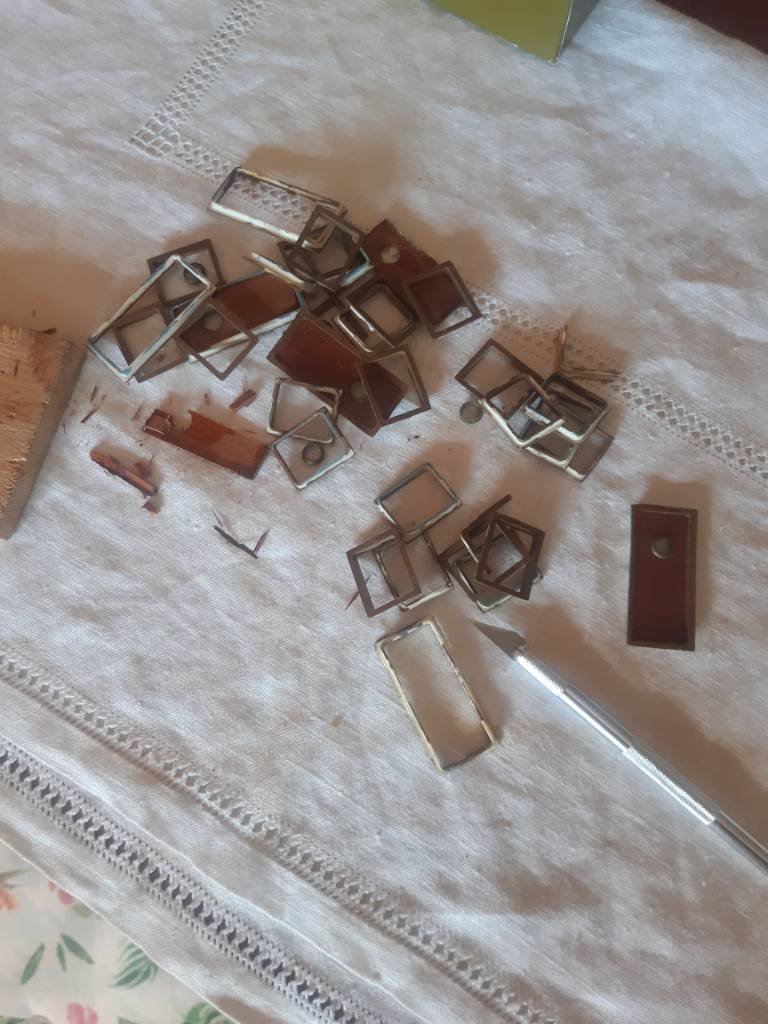

Nel mio piccolo in questi giorni sto procedendo nei tre elementi delle cabine. Sto dedicando del tempo nel dare un po' di parvenza di arredamento interno. Non ho mai eseguito questi particolari ed in questo restauro sto facendo un po' di pratica. Tutto pensato al momento. Certo invidio la bravura di Davide, Massimo, Black, Alex e gli altri amici in cui ogni particolare è curato ad un certo livello.... Lavoro successivo sistemare le cornici delle finestre e delle porte, a cui ho cominciato a mettere mano, e rimontarle. Saluti a tutti Muimota-20230915_191758.jpgMuimota-20230915_191545.jpgMuimota-20230915_190622.jpgMuimota-20230915_190604.jpgMuimota-20230903_113446.jpg

Chiedo gentilmente un consiglio. Ancora c'è tempo però comincio a pensarci e magari procurare il necessario. Quando andrò a rimettere le finestre con quale materiale potrei simulare il vetro? Qualche plastica dura trasparente? Aggiungo che quello che ho rimosso era scollato ma anche tutto piegato e curvato. Forse il calore negli anni ha provocato questo? O forse la luce del sole? Io internamente metterò delle luci e ho timore che può succedere la stessa cosa.

Come sai sono molto affezionato alla mica: non ha problemi di calore al quale, come sai, resiste benissimo, puoi sagomarla con le forbici e darle le forme di tutte le finestre che vuoi, la sfaldi fino a portarla allo spessore che ti serve ma...non credo sia indicata per i tuoi "infissi", perché con la sua scarsa trasparenza è più indicata per imitare vetri di molti secoli fa, non certo per il tuo Muimota, ben più recente.
In cartoleria puoi trovare dell'acetato spesso, ma non so come reagisca al calore nonostante lo spessore.
Una buona soluzione può essere il vetro "vero": parlo dei vetrini da microscopio, quelli "coprioggetto" che, a differenza dei "portaoggetto" arrivano a spessori anche inferiori a 0,2mm. Ne ho una confezione che prima o poi utilizzerò, magari sul mio primo modello "attuale" o forse passerà in eredità ai miei figli...
In commercio dovresti trovarne di diverse forme e dimensioni anche perché, come immaginerai, credo sia impossibile sagomarli con una punta tagliavetro. Buona ricerca, fammi sapere.

Grazie carissimo. adesso ho le idee più chiare. Sicuramente ti terrò aggiornato.

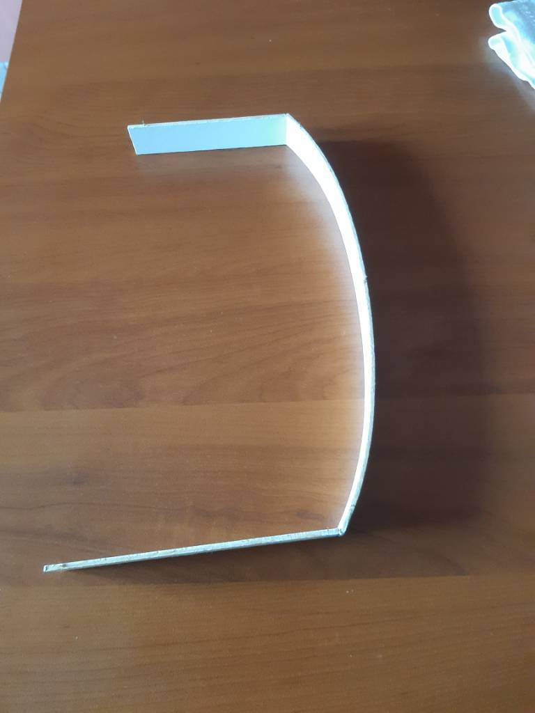

Un aggiornamento. In questi giorni ho realizzato la murata superiore della cabina principale. Ho dato la curvatura, verniciato internamente di bianco ed ho inserito dei perni per tenere il tutto in posizione corretta nel momento di posizionarlo. Domani eseguirò l'incollaggio Muimota-20231027_121226.jpgMuimota-20231027_121157.jpg
