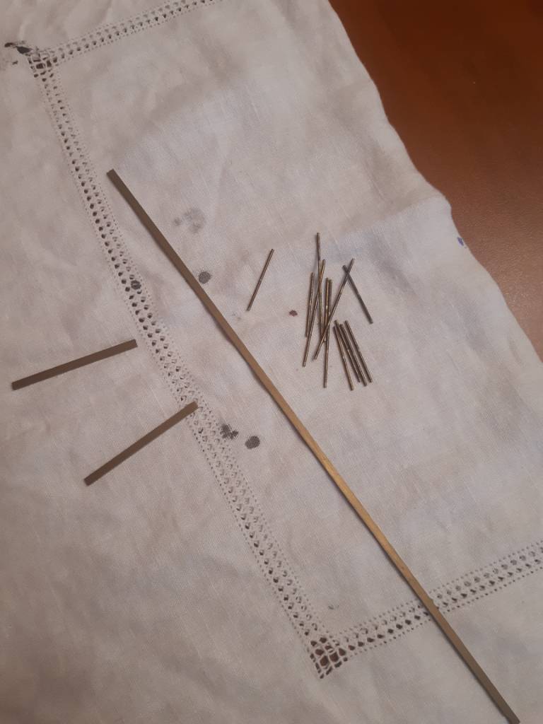

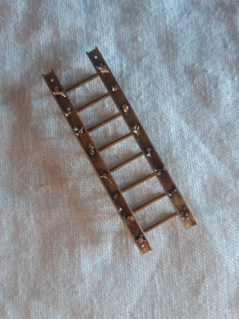

Ciao a tutti. Oggi purtroppo non sono potuto andare da nessuna parte e per passare un po' di tempo mi sono, nel vero senso della parola, incasinato nel realizzare una scaletta. In realtà ne sono due da fare, ma per adesso ho provato con una. Ho realizzato questa con un profilo in ottone che ho da un secolo e dei tondini in ottone che ho recuperato dal rimorchiatore all'inizio del restauro. Premetto che era mio obiettivo realizzare qualcosa di più impegnativo piuttosto che dei semplici scalini inseriti nel legno come si vedono nei kit. Il punto è che ho dovuto saldare i vari scalini a stagno e sinceramente è stata la prima volta. Da che pensavo di riuscire in poco tempo ho impiegato quasi tutta la giornata, ho guardato video dimostrativi e poco ci è mancato che buttavo tutto nella spazzatura compreso il saldatore nuovo di zecca che avevo acquistato tempo fa in offerta al Lidl. Comunque in qualche modo qualcosa ho fatto, non sicuramente perfetto ma ho il terrore di rimettermi a riprovare. Intanto metto qualche foto e di nuovo un saluto a tutti gli amici Muimota-20231217_154134.jpgMuimota-20231225_165456.jpg

Buongiorno Massimo. Grazie. In realtà ho fatto così. Ho forato ed inserito i tondini. Ma la cosa in cui ho avuto tanta difficoltà, sicuramente per totale inesperienza, è stato saldare perché non riuscivo a capire il metodo e quindi sono stato per ore a provare. Forse per tanti è una cosa facile. Comunque ho fatto anche questa esperienza. Metto una foto della parte di dietro che poi non si vedrà perché attaccata alla parete, così mostro le saldature da principiante Muimota-20231226_112043.jpg

Viste così le saldature sembrerebbero un po' "fredde".
Forse hai messo poco disossidante/flussante o forse i pezzi non sono stati scaldati a sufficienza prima di applicare lo stagno.
Importante per una buona riuscita della brasatura sono anche il saldatore e lo stagno utilizzato: il primo meglio piccolo e con punta a spillo il secondo da scegliere di diametro sottilissimo (anche meno di 0.5 mm) del tipo usato in elettronica.

Ciao Salvatore. Posso dirti che non ho usato questo flussante. Invece ho tenuto molto la punta sui pezzi per riscaldare ma uno andava bene e tanti altri no, e non ho capito perché. Comunque ho provato a fare forza sulla scaletta e sembra che resiste. Posso avere problemi in seguito?

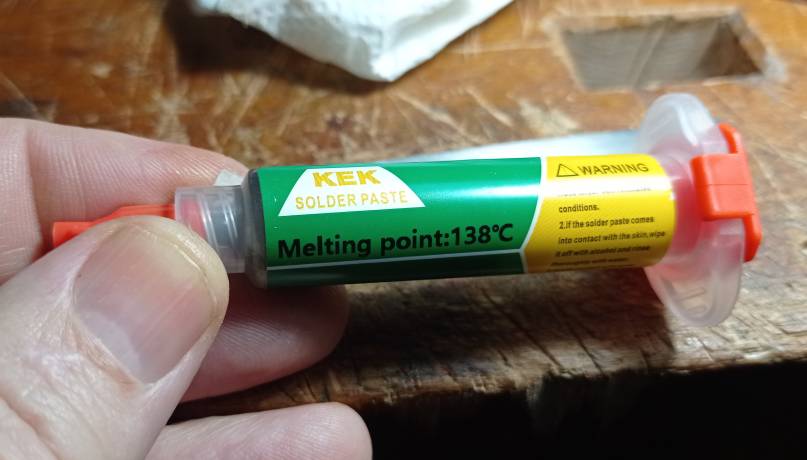

https://www.amazon.it/saldante-Fluss...%2C226&sr=8-12
Mi intrometto per il mio di consiglio. È un prodotto che conosco da poco e che consente efficaci saldature davvero micro: è una siringa con 20g di flussante e microsfere di stagno-bismuto (niente piombo). Gli amici "statici" usano queste sferette(sfere di saldatura sono dette)per i ribadini delle loro carrozzerie ed anche noi, con i diametri giusti, potremmo utilizzarli per le nostre chiodature..Con uno stuzzicadenti puoi prelevare una piccolissima quantità di pasta da mettere sulle superfici da saldare, ci appoggi sopra per qualche secondo la punta del saldatore ben caldo...ed hai finito. Non dimenticare mai di sgrassare le superfici, il solito acetone andrà bene.
Dai un'occhiata ai diversi tutorial YT su questi prodotti, ne vedrai delle belle: tutti brasatori professionali!!Muimota-img_20231226_142158.jpgMuimota-img_20231226_142747.jpgMuimota-img_20231226_142637.jpgMuimota-img_20231226_142533.jpg

Allora il problema potrebbe essere proprio il flussante che serve a disossidare la zona da brasare così da permettere allo stagno fuso di "bagnare" le parti a contatto.
Una minima quantità di questo prodotto è già contenuta all'interno del filo di stagno ma in presenza di sporco sul metallo (anche lo stesso grasso lasciato dalle dita) o anche di tracce di ossidazione, potrebbe non essere sufficiente a raggiungere il suo scopo (probabilmente per questo alcune saldature son venute migliori delle altre).
I pezzi comunque vanno sempre puliti con acetone (come giustamente consigliato da Franco), messi in posizione, trattati col disossidante e quindi brasati.
Come disossidante/flussante va benissimo la comune pasta salda oppure un prodotto liquido (a base di cloruro di zinco) comunemente noto come "acido da stagnino".
La pasta segnalata da Franco (che mi ripromettevo di provare quanto prima) si compone sia del flussante che della lega saldante e quindi non occorre il filo di stagno (soluzione comoda e veloce ).
Le saldature fatte puoi lasciarle così dal momento che tengono bene e che non dovranno sopportare altri sforzi.

Questa pasta, che ha l'aspetto di una cremina grigia, sostituisce il filo di stagno. Nel tuo caso bastav una punta di stuzzicadenti nel foro, ci mettevi dentro il piolo e ci appoggiavi sopra il saldatore. La tua bobina di stagno sarebbe rimasta nel cassetto...ma prima o poi farai altre scalette metalliche, no?!
