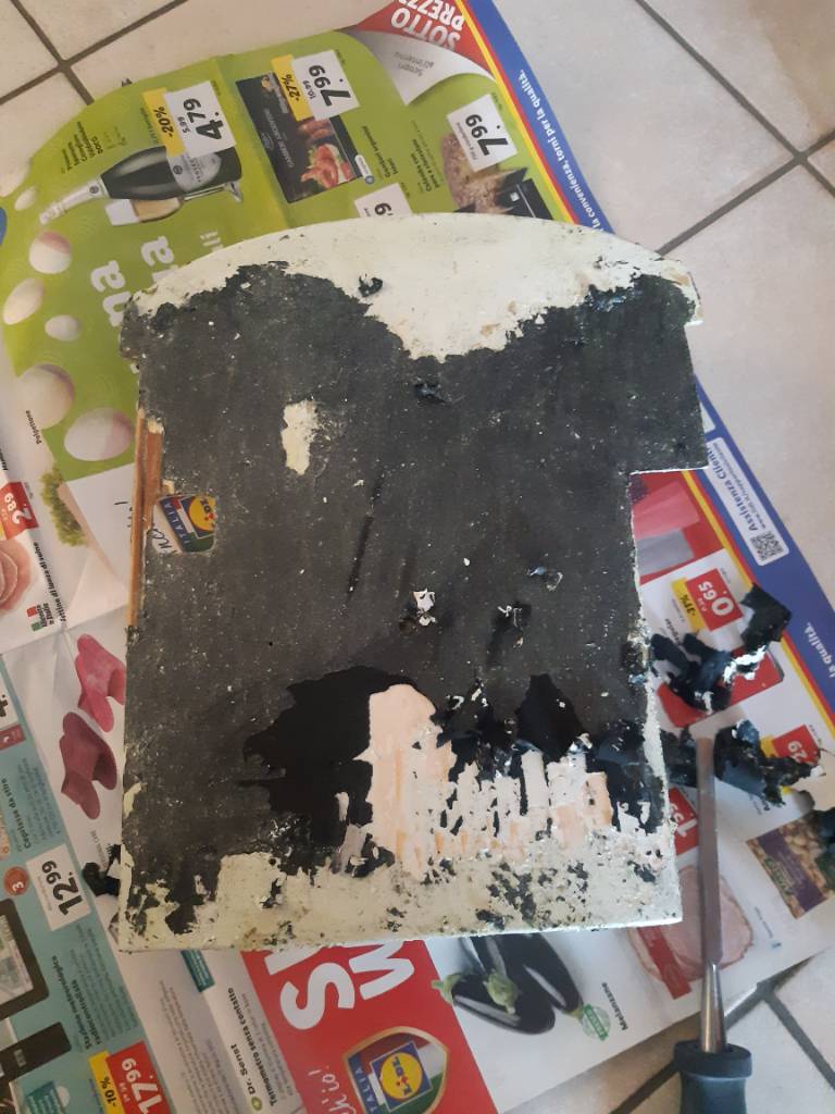

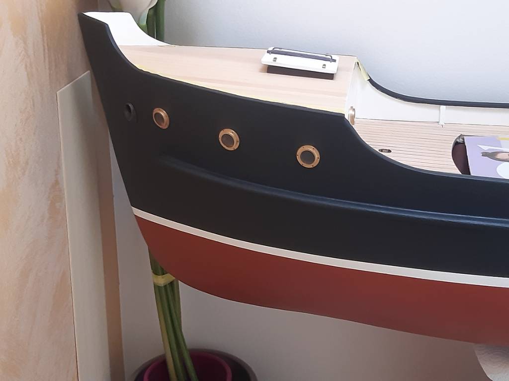

Alcuni aggiornamenti di questi giorni, ahimè positivi e negativi. Ho riposizionato gli oblò ripuliti, i passacatena per ancore, gli scolatoi e sto terminando la verniciatura delle lettere per la scritta Muimota. Nel frattempo ho cominciato il restauro della cabina principale e sono venuti fuori alcuni problemi. Ho scollato la seconda e terza cabina perché la mia intenzione è di fare in modo che si possano sollevare in qualsiasi momento piuttosto che incollarli e nel fare questa operazione mi si è sollevata la listellatura del ponte incollata su una specie di tessuto nero. Per la listellatura non è un problema perché comunque la devo rifare seguendo il lavoro del ponte principale che ho già fatto, ma ho provato a rimuovere questo materiale che comunque è spesso un paio di mm e sinceramente non ne vuole sentire ragione. È un incubo. Praticamente si rovina il legno sottostante. In più mi sono accorto che nell'ultima cabina non c'è la porta. Da dove entrano i marinai? Pensavo sarebbe stato semplice ma mi sbagliavo. Muimota-20230410_173237.jpgMuimota-20230410_173131.jpgMuimota-20230408_215357.jpgMuimota-20230410_160257.jpgMuimota-20230410_171107.jpg

Se posso dirti la mia, cerca di appianare quanto piu possibile, invece di rimuoverlo, questo strato nero e rifai la listellatura del ponte, come già in programma. Per quanto riguarda la porta non so che dirti, non conoscendo il modello, sicuramente saprai come uscirne viste le tue qualità

Grazie Massimo consigli sempre opportuni. Lunedì sera mi sono ripassati i 5 minuti e con lo sverniciatore ho rimosso lo strato nero. Non è stato facile perché ho seguito 4 applicazioni ma comunque sono riuscito a toglierlo. Incollare sopra mi sembrava non fatto bene anche perché la listellatura precedente ai bordi si era sollevata ed è andato via tutto con le mani. Per la cabina più piccola ho guardato i modelli su internet ed effettivamente mancava la porta che ho già realizzato. Grazie e metto una foto della situazione attuale Muimota-20230412_182848.jpg
