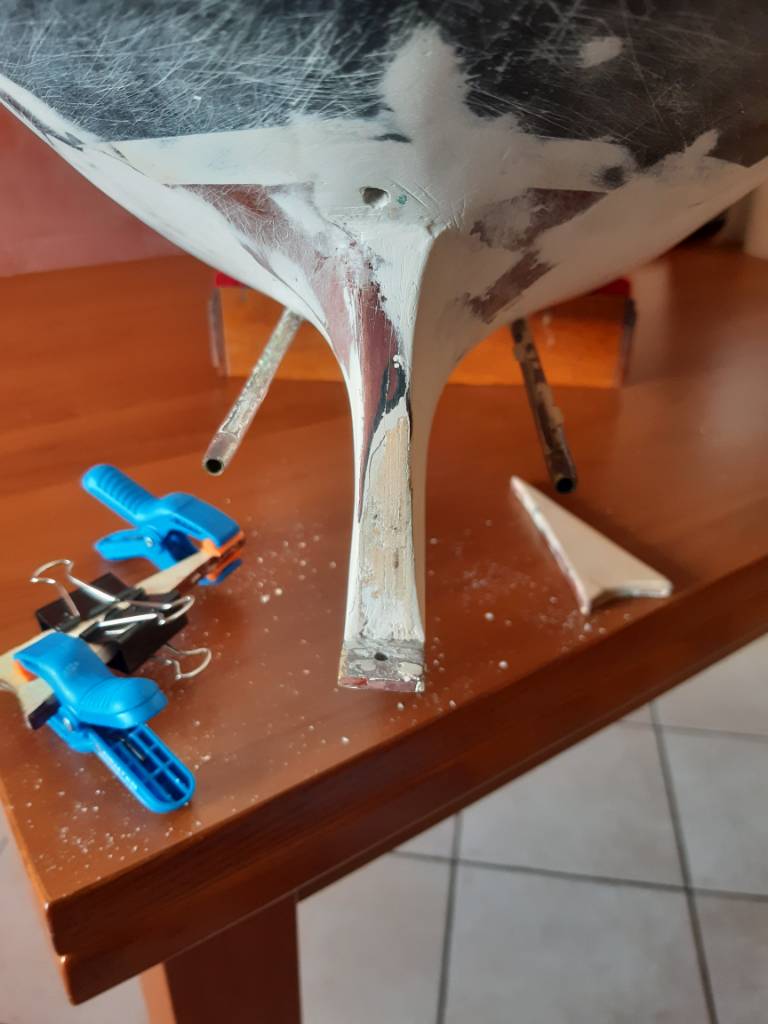

Inserisco qualche altra foto delle prove che ho fatto ed approfitto per spiegare perché sto assottigliando questi sostegni. In pratica, quando li ho rimossi all'inizio del restauro, avevo notato che una era più spessa di due mm. Così avevo pensato di compensare l'altra con un listello ma quando li ho riposizionati ho constatato che erano più larghi della base di appoggio. Così come scritto li ho scollati, ed ho tolto il listello aggiunto ad una ed ho tolto anche all'altro. Misurando con il calibro adesso base e sostegni sono della stessa misura. Non so se su questi particolari ci sono delle istruzioni precise, ma adesso sono più convinto. E grazie per il vostro pensiero Muimota-20220731_132309.jpgMuimota-20220731_132330.jpgMuimota-20220731_132200.jpg

Un altro aggiustamento che vorrei fare è centrare il foro per l'asta del timone perché attualmente è completamente decentrato, ed è bruttissimo da vedere.Muimota-20220806_171926.jpg

Adesso che sono a riposo ho approfittato per fare qualcosina. Ho rifatto il foro per il passaggio del timone, ho inserito un tassello che prima non c'era per proteggere il foro nel "lontano caso" il Muimota torni a navigare, ed ho inserito dalla parte interna due viti per rendere più stabili i sostegni asse portaelica. A questo punto nella parte esterna che va verniciata dovrei aver terminato. Spero.....!!!!Muimota-20220816_182645.jpgMuimota-20220816_182732.jpg
