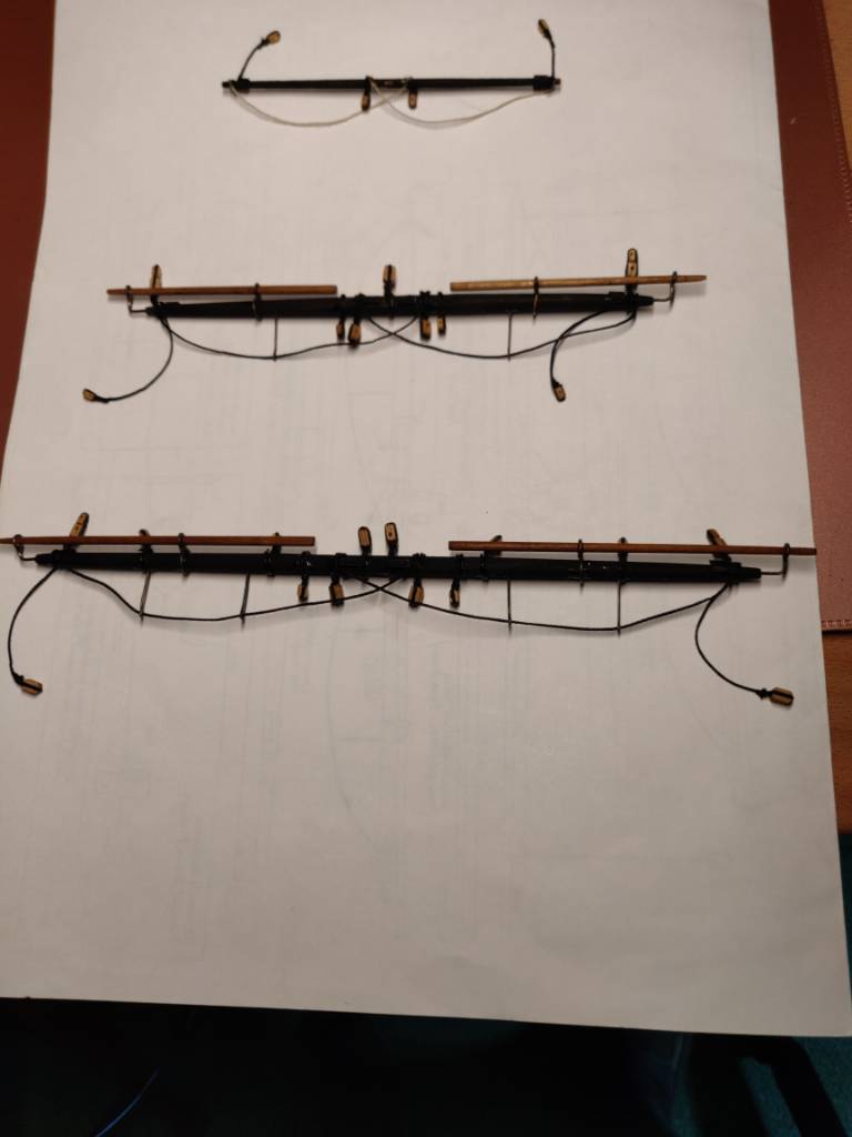

Anche i pennoni, tra bozzelli di tutti i tipi, vanno in archivio...Primo cantiere: HMS Fly-img_20200818_122350.jpegPrimo cantiere: HMS Fly-img_20200818_122357.jpegPrimo cantiere: HMS Fly-img_20200818_122405.jpegPrimo cantiere: HMS Fly-img_20200818_122411.jpegPrimo cantiere: HMS Fly-img_20200818_122420.jpeg

Adesso, metto mano agli alberi...stesso lavoro dei pennoni...ove mancano bozzelli, bigotte ed altro...
Poi, finalmente passerò a fissare i tre fusi maggiori in preparazione della posa delle sartie...
Una domanda: i pennoni, è meglio montarli prima con gli alberi sul tavolo oppure dopo con gli stessi già fissati??
Inviato con il mio ONEPLUS A6000 - Scarica l‘app del Forum di Modellismo.net

Vecchio 18-08-20, 04:01 PM   #173
Registrato dal: Dec 2014
Messaggi: 2,531
cervotto è un newbie...
Originariamente inviata da Willy48 Visualizza il messaggio
Prima si montano gli alberi "COMPLETI", cioè Tronco, Gabbia, Alberetto con coffe, sartie, poi i pennoni con la drizza e legati con la trozza. Quindi gli Amantigli, Paterazzi, Paterazzini e infine i Bracci dei pennoni. Se poi tu vuoi seguire un altro ordine di montaggio è a tua scelta.
Grazie Cervotto...chiara la cronologia, a parte qualche termine per il quale eseguirò una ricerca in rete per poterlo individuare...

Penso che tu Amantigli (o Mantigli) e Bracci sai quali sono, i Paterazzi sono quelli rossi agli alberi di Gabbia e i Paterazzini agli alberetti di velaccio e contromezzana in blù.
Grazie Cervotto,
Ora, con la foto in evidenza, il tutto mi è più chiaro ed evidente...la cronologia del montaggio è logica, così come mi avete consigliato...
