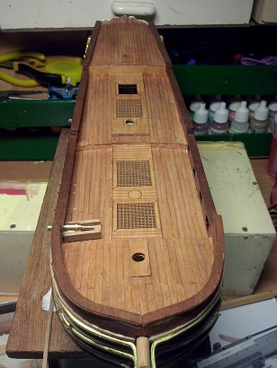

Buonasera,
vorrei mettere alcune foto del mio primo cantiere, premetto che penso sia completamente sbagliata, dovrei smontarla e rifarla completamente.
President primo cantiere-cam00515.jpg   President primo cantiere-cam00517.jpg   President primo cantiere-cam00518.jpg

ciao.
vedo le foto del tuo president e mi sovviene chiederti: dove pensi di aver sbagliato? io sinceramente non vedo " grossi"errori, anzi cosi' ad occhio mi pare che di cose inesatte non ci siano,pero'...... solo tu puoi sapere.
Dario

Già dove pensi di avere sbagliato?

SergioD inizia ad ingranare.
forse gli incintoni troppo lineari . forse le fusioni . chissa'

Gli incintoni in effetti sono troppo dritti.
Ma a me sembra l'unico "errore" evidente.
È chiaro che poi le decorazioni possono essere difficili da montare, essendo previste per un fasciame disposto in un certo modo.
Niente paura, comunque! Ormai vai avanti così e finisci il modello. Terrai conto per i prossimi.
Buon lavoro!

Ciao e grazie per l 'incoraggiamento , sicuramente le foto che ho fatto nn fanno vedere bene alcuni particolari , sono un pessimo fotografo.
Gli errori che ho notato ma solo al termine dello svafo sono:
Ho notato che i lati nn sono simmetrici
La poppa e' piu' bassa e di conseguenza le due murate Del secondo e terzo ponte sono piu' basse e di conseguenza non posso mettere i cannoni sul secondo ponte.
Gli incintori troppo dritti e le varie decorazioni non sono state messe bene
Faro delle foto migliori che rendono l 'idea
Ciao e buon fine settimana a tutti
Gianluca

ciao!anchio ho fatto il tuo stesso modello.hai montato rovesci i due fregi della poppa.quello di destra andava a sinistra e viceversa.... se vuoi ci sono le mie foto nella sezione modelli terminati per darti un po' di spunto!!

Hai ragione ho montato i fregi al contrario , dato che ho dovuto tagliare alcuni listelli per inserirli non penso di poterli sistemare correttamente. Sbaglio ? C'e' un modo per cambiarli sensa sfasciare lo scafo ?

ma nell'ultima foto che hai postato li hai girati giusti?

Non ho girato i fregi perche' nob vorrei sfaciare lo scafo in quanto per incollarli ho usato l 'attak gel

he...ormai allora lasciali cosi....l'importante e' che tu non lo dica a nessuno che sono rovesci,una volta completata e messa come sopramobile!!!:bri g:.ma non avevi visto dai disegni come erano messe???era molto chiaro dai disegni...comunque sbagliando si impara....

Se non hai dato troppo Attak puoi staccarli sciogliendo l' attak con acetone o con lo "scolla tutto" (che nei brico vendono di fianco ai cianoacrlici tupo attak), però fai attenzione che non rovini la vernice, prova prima su pezzo dipinto a parte.
