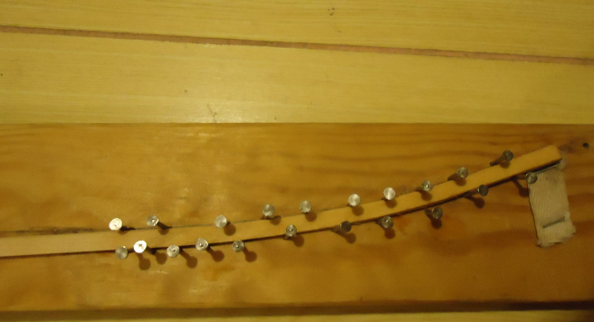

Ciao,spero di esserti utile dicendoti che effettivamente il secondo fasciame deve essre curato particolarmente anche se successivamente colorato in quanto comunque i listelli si devono vedere,la vernice non dovrebbe essere coprente come per gli scafi moderni tipo Vespucci per intenderci. A tal proposito ti consiglio di eseguire bene la rastrematura ad ogni listello,che va fatta sul lato inferiore,e di curvarlo preventivamente nei due sensi, anche di costa verso il basso,prima della messa in opera sullo scafoper l incollaggio io ti consiglierei colla vinilica rapida,tipo pattex o bindan,i tempi di asciugatura sono più lenti ma il risultato per me é migliore. Potresti usare delle punes per mantenere fermo il listello sulloo scafo,e una moletta tipo quella per stendere il bucato in prossimitá dello sperone. Anche le impronte digitali sarebbero risparmiate
Grazie dei preziosi consigli. Effettivamente è quello che sto cercando di fare, soprattutto per quanto riguarda la rastrematura e la piegatura dei listelli. Se per la curvatura a prua non trovo particolare problemi (mi sono costruito uno stampo nel quale inserisco il listello dopo averlo lasciato in acqua calda per 15’) per la piegatura di costa ho un pò di difficoltà. C’è qualche tecnica particolare? Per quanto riguarda la colla, dopo aver cominciato con la cianoacrilica, posso continuare con la vinilica rapida o c’è qualche controindicazione? Spero di no, anche per le punta delle mie dita che ne trarrebbero giovamento...

Per la piegatura di costa io uso una robusta asse di legno su cui disegno la curva che serve, sui bordi ho piantato robusti chiodi, i listelli da curvare li metto a bagno la mattina e li prendo la mattina successiva. Con calma e delicatezza li infilo tra i chiodi e lascio in forma a lungo. Possono essere listelli sottili (4x2 foto1) ma anche più larghi (6x2 foto 2). Per la colla non c' è problema, io metto una goccia di cianoacrilico (attak) poi vinilica e non vi è alcun problema, togli le eccedenze subito con uno straccetto altrimenti la vinilica con attak resta bianca.
Grazie mille Cervotto!!! ORO!!!
