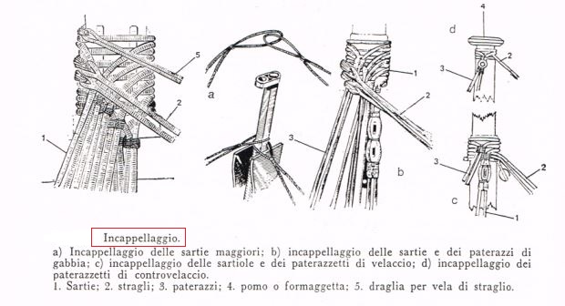

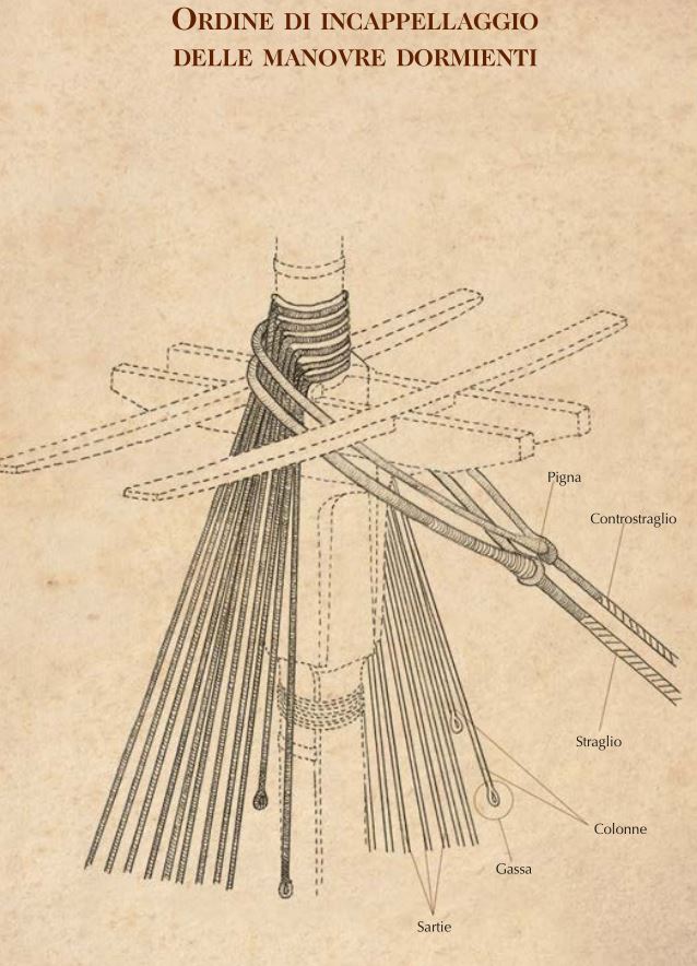

In pratica Willy in quasi tutte le condizioni dove il cavo delle manovre è a contatto con legno od altri cavi si tende a "fasciarlo" per proteggerlo dalla corrosione/logoramento d'attrito, ti allego un po' d'immagini esempio, ricordati di vedere libro "modelli navali" del Curti nel quale sono riportati tantissimi esempi e spiegazioni in merito,
Primo cantiere: HMS Fly-caordine-incappellaggio.jpg
Primo cantiere: HMS Fly-fasciatura-cavo.jpg
Primo cantiere: HMS Fly-fasciatura-sartia-bassa.jpg
Primo cantiere: HMS Fly-incappellaggio-straglio.jpg
stammi bene
Fabio

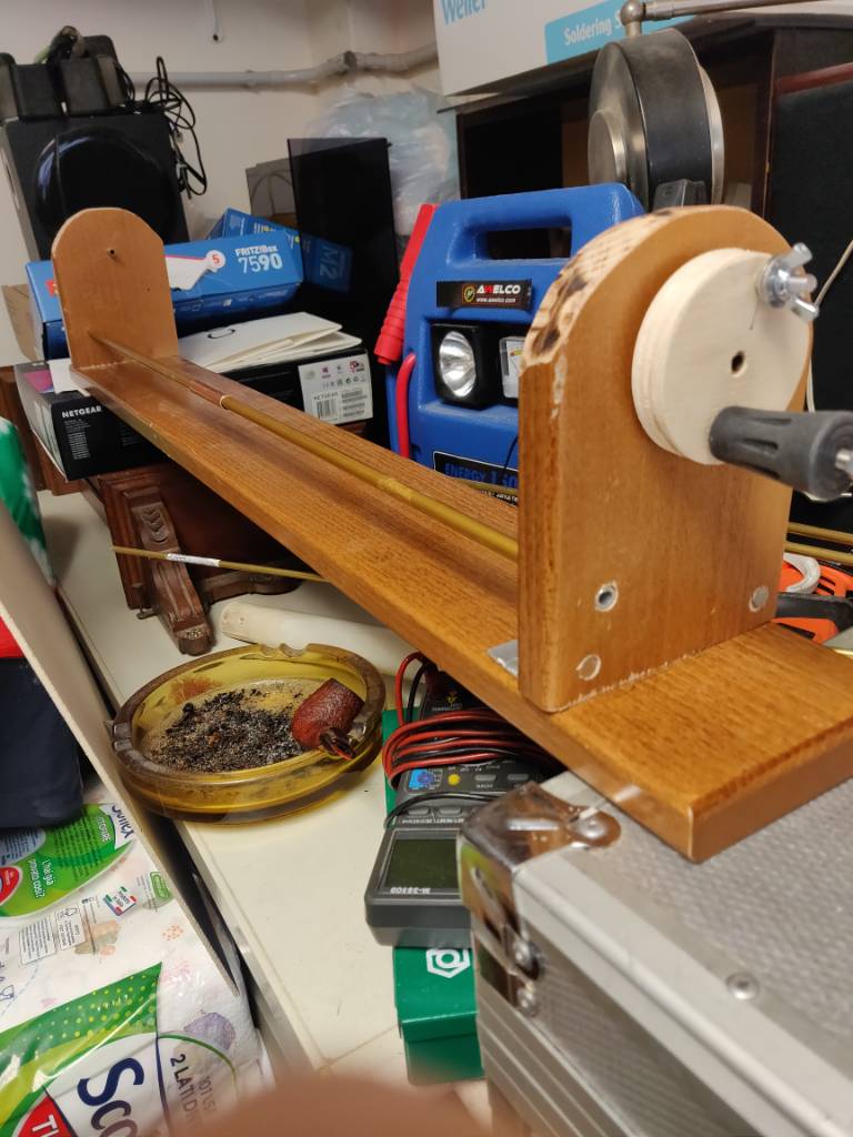

Buon pomeriggio a tutti, marinai, pirati e filibustieri...
Dopo due mesi pieni mi rifaccio vivo...
Non pensiate che in questo periodo me ne sono stato senza far nulla...anzi...mi sono guardato in giro, ho fatto un pò di ricerche sul web, ho spudoratamente fatto opera di sciacallaggio rubando idee a destra e a manca, ho investito qualche euro in ingranaggi e ferramenta; per ultimo ho ravanato un pò in laboratorio alla ricerca di resti di legno ed altro e poi sono partito...
Ci eravamo lasciati con il problema della fasciatura dei cavi per cui, senza voler spendere troppe risorse, aiutandomi con quello che ho trovato in rete ho costruito questo "Franckestein" delle fasciatrici
Primo cantiere: HMS Fly-img_20201024_135617.jpg
Inviato con il mio ONEPLUS A6000 - Scarica l‘app del Forum di Modellismo.net
Willy48 non è in linea   Rispondi quotando

Ehilà Fabio, non pensare che in questo periodo non sia venuto a dare una sbirciata al tuo lavoro...cerco umilmente di non commentare perchè avrei ben poco da dire...troppe galassie di distanza...

Originariamente inviata da SEA.WOLF Visualizza il messaggio
Bravo!!!
Ti prego, non dirmi "bravo"...
Ho brutalmente scopiazzato il tuo lavoro e anche malamente...
Spero che non te la sia presa a male, ma dovevo assolutamente risolvere sto problema della fasciatura dei cavi e il tuo congegno mi sembrava un lavoro molto ben fatto. Ho infatti realizzato anche l' equipaggio mobile come il tuo con la spoletta che però funziona male, gira poco e crea dei sormonti di cavo notevoli...
In pratica, mettere il rocchello col peso ed accompagnarlo con la mano è stato l' unico compromesso funzionante...

Originariamente inviata da Willy48 Visualizza il messaggio
No no... c'è un equivoco, il "congegno" non è mio ma preso da YouTube, io per ora ci ho solo sbavato sopra mentre tu sei riuscito a realizzarne uno, pertanto direi che le parti sono invertite e prima o poi scopiazzerò io quello tuo
