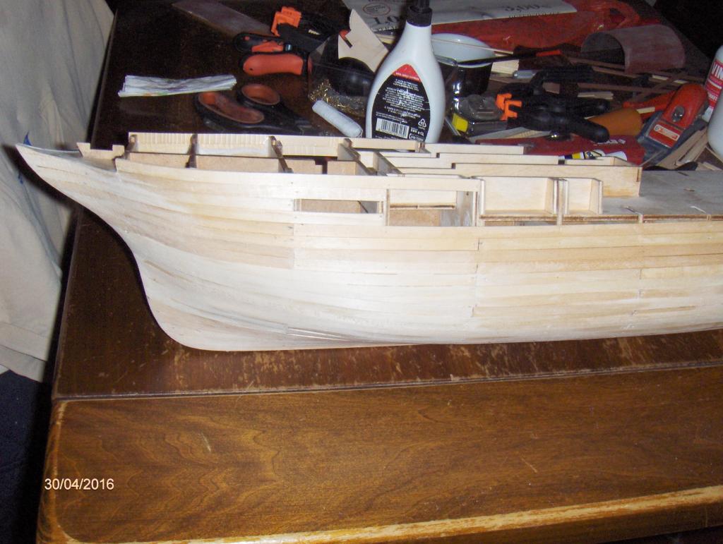

ed ecco alcune foto del fasciame, oltre non posso andare per non compromettere il lavoro visto che mancano i tre fascicoli essenziali per la fasciatura dello scafo. Spero che adesso tutto fili liscio con il montaggio dei ponti di castello perchè a questo punto le ordinate non hanno più alcun gioco a cui potersi affidare per incastrare i ponti...

buona sera a tutti, dietro consiglio di Franco e dopo aver montato la prima parte del ponte di castello ho preparato la chiglia. ho sovrapposto due file di listelli di tiglio da 4 mm x 2 mm ed adesso con la carta vetrata ridurrò il suo spessore a 2 mm. nel caso risultasse troppo per il montaggio delle piastre lo ridurrò sempre con la carta vetrata fino a che sia a misura, ma avendo ben fatto l'angolo di quartabono non credo che occorra. in effetti anche il montaggio del castello di prora, che mi preoccupava un po' a causa del fatto che una volta fasciato le ordinate non hanno più quel minimo di gioco che ti da la possibilità di giostrarle un po' sono andate dentro come l'olio...

ed eccoci al riassunto settimanale dopo aver montato i componenti del fascicolo 18. fino ad ora nessun problema, tutti i componenti vanno alla perfezione tra loro, unico appunto che farei ad amati è quello di non aver previsto il tagliamare e la chiglia a questo punto della costruzione. io comunque l'ho fatto e nel proseguo dei lavori vedrò se hanno ragione o no nell'aver agito così...

grazie ad entrambi per gli apprezzamenti al mio lavoro, ci sono ancora delle imperfezioni che dovrebbero andar via dopo l'abrasivatura finale con carta 150, non ne userò di più fine per un miglior ancoraggio alla colla delle piastrine di ottone. Il problema, visto che ho precorso i tempi delle uscite, sarà di dovermi fermare dopo il prossimo fascicolo, visto che gli ulteriori 6 saranno di soli listelli ed io ho il fasciame già finito...mi armerò di pazienza e continuerò con l'armamento velico della Constitution...

Ciao Kair.
Vedo dalle foto che hai eseguito il mio suggerimento ad inserire il tagliamare in questa fase.Purtroppo chi ha costruito per hachette questo modello, è stato molto superficiale nel spiegare passo passo sul fascicolo ogni singolo avanzamento, come per esempio il tagliamare" come si fa ha montare questo particolare con base piatta su una parte che tu spiegazione fascicolo mi hai fatto finire a lama di coltello?". Di fatto non ha tenuto conto di ogni singola esigenza per chi sta costruendo questo modello, dando tutto per scontato che il procedimento illustrato dia sempre gli stessi esiti da loro proposto.Ti posso assicurare che così non è.... ci sono state molte incongruenze per il montaggio dei pezzi e moltissime cose potevano benissimo essere fatte prima ancora di montare determinati pezzi. Ora, mia più grande preoccupazione sarà quando si dovrà montare il calcagno con la pala del timone, non so se corrispondrà perfettamente con il dritto e la parte bassa di poppa, avrò carteggiato troppo e ora mi trovo una mancanza da dovere riempire? o avrò carteggiato poco e mi tocchera modificare il calcagno?, cosa al quanto antipatica da potere effettuare dopo che tutte le lastre sono state montate.
Questo purtroppo è quello che incontrerete durante tutta la fase del montaggio, quindi ti consiglio di ponderare bene ogni singolo avanzamento e agire di conseguenza.
