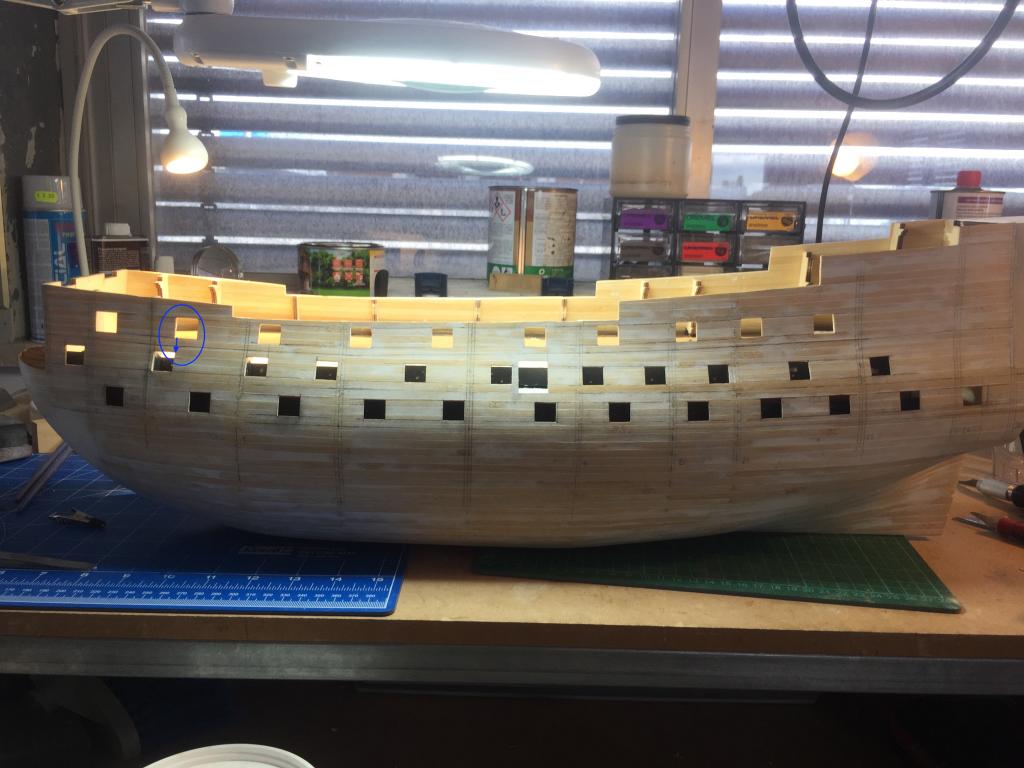

in merito all'allineamento diagonale dei sabordi... era una cosa che mi macinava in testa e che dovevo assolutamente verificare al più presto. Ho fatto una foto dell'immagine derivata dalle istruzioni e il sabordo che meno mi conviceva (cerchiato in rosso) risulta non essere in perfetta diagonale con quelli sottostanti. Quello aperto da me, nella seconda foto, cerchiato in blu, risulta solo di qualche millimetro (1 o 2mm) fuori posizione rispetto a quanto previsto dalle istruzioni... fiuuuu!
Che faccio, aggiusto e lo metto in posizione perfetta? Oppure mi mangio il cappello e ci convivo? Io sono propenso più per la prima, quel millimetro (o due) mi sparano in testa. Ma il lavoro ne varrà la pena? Consigli se potete... please

Ciao Krill80 mi sa che ti sei risposto da solo,se pensi che non vada così è la vuoi modificare,fallo, perché se non lo fai avrai sempre il rimorso di non averlo fatto quando potevi,è brutto vedere un modello alla fine sapendo che c'è una macchia,perciò fai quello che senti...

Ciao,
fa piacere quando i consigli trovano posto.
A suo tempo io l'ho spostato nel senso che sono tutti allineati.
E poi come dice Eugi l'occhio cadrà sempre dove tu sai che c'è la "magagna".
Un saluto

Scusami Krill, prendi con beneficio di inventario quello che sto per dirti, ma mi pare ci sia qualcosa di strano nell'apertura dei sabordi.
Mi spiego meglio, il più alto è il più basso, dovrebbero essere perpendicolari, diciamo in "bolla", quello del ponte di mezzo in centro agli altri due, questo lo si faceva per cercare di evitare nel limite del possibile che il fumo di un cannone coprisse la visuale a chi doveva sparare dal ponte più in alto.
In oltre le possibilità che una palla riuscisse a centrare due cannoni con un colpo solo si riduceva di parecchio.
Detto tutto questo è premesso che non conosco questo modello, magari conta parecchio la prospettiva è spero tanto di sbagliarmi
Spero di non averti creato pensieri, ma visto che sei ancora in tempo a correggere butto lì la mia opinione sperando sia sbagliata.

Ciao Azzio,
capisco cosa intendi. In altri modelli che ho visto in giro per il forum, stessa nave o altra, i sabordi che si dispongono su tre diversi ponti mantengono sempre la medesima equidistanza gli uni dagli altri. In altre parole, come diceva giocomail, i sabordi si allineavano a tre a tre sulla propria diagonale, e lo schema si ripeteva (una sorta di scacchiera).
Lavorando sul mio in base alle istruzioni (il cui risultato vedi in una delle foto postate, dove un sabordo è cerchiato di rosso), mi sono reso conto che le distanze tra un sabordo e l'altro non si ripetevano in maniera armonica. Anch'io mi sono chiesto se fosse un errore di progettazione. Quindi ho cercato un po' in giro e mi sono imbattuto nel diaro di costruzione di un altro "collega" che sta lavorando sullo stesso mio modello. Spero Stupazzini non me ne voglia se posto qui una sua foto, ma ritengo che il lavoro da lui fatto sia degno di nota, e alla fine (forse) spieghi la disposizione poco ortodossa dei sabordi di questa SOTS. Forse si, forse no. Ma in ogni caso, se di errore progettuale si trattasse davvero, sarebbe madornale e non credo proprio che ai progettisti della DeA/Artesania potesse sfuggire qualcosa di così macrodimensionato. Ne deduco pertanto che il disegno dei sabordi così com'è fosse ricercato con cognizione di causa. Invito gli amici che si imbatteranno nel mio WIP a fornire la propria opinione a riguardo, qualora ce l'avessero.
Grazie e buona notte a tutti (alla fine ha vinto mio figlio )
