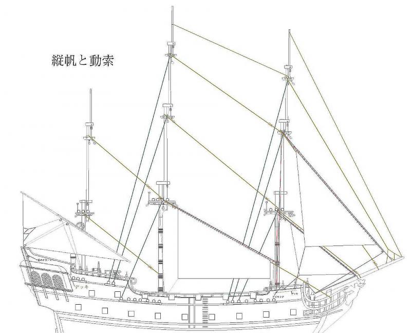

zenit inizia ad ingranare.
Ti posto le manovre di prua..come vedi non vi è un secondo strallo per il fiocco di trinchetto, molto probabilmente omesso per avere minore difficoltà.. anche a me sembra attendibile il piano di costruzione giapponese..e poi dalla foto della nave vera si nota il secondo strallo sul trinchetto per la vela..
.. anche nella terza foto, che ho ritagliato dalla tavola 07 secondo i pani on line BP001, si vede disegnato il secondo strallo ..e quindi la costruzione dovrà essere fatta in questo modo..

Grazie per l'utile riscontro, seguirò i piani del giapponese. D'altronde la manovra della trinchettina non poteva avere la sezione dello strallo, sarebbe stato eccessivo e fuori scala una sezione di mm 1.

..ciao scorpion66, concorderei con killik, che saluto.. però la Perla Nera è una nave fuori dagli schemi e una sporcata ai corridori ci vorrebbe.. però tu hai scelto i colori normali di un veliero da guerra per il tuo modello e quindi vanno lasciati di canapa naturale..
per quanto riguarda la sezione dello strallo del fiocco, 1mm in effetti è troppo.. sarebbe più o meno uguale a quello di trinchetto.. dalla foto invece sembra essere circa la metà.
