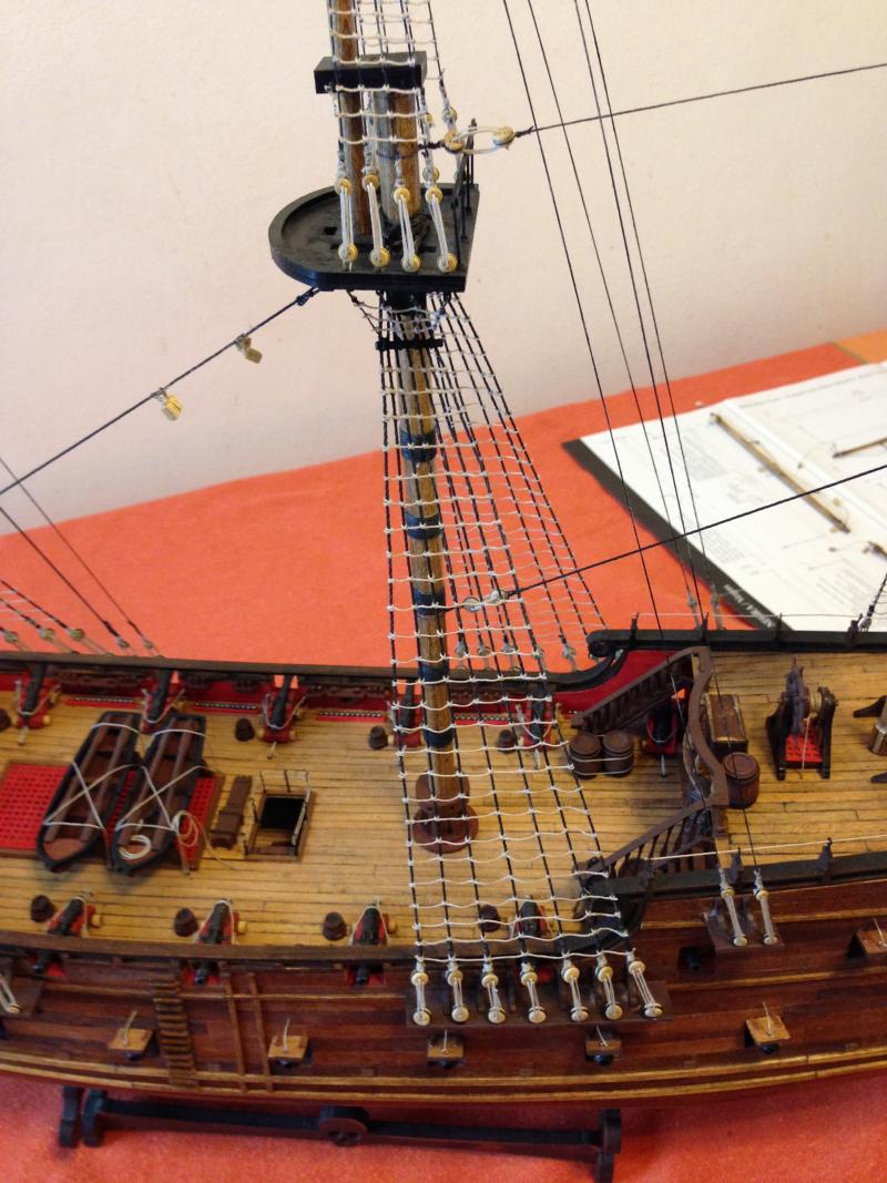

sistemato le baie accanto ai cannoni (peccato per le brache d'affusto poco realistiche, maledette istruzioni), finito tutte le griselle, acquistato le caviglie (per le pazienze a poppa e prua non sono state fornite da hachette), oltre ad un centinaio di bozzelli da 3 mm per fare le manovre delle vele. pennoni con allesstimento dei bozzelli per le manovre.

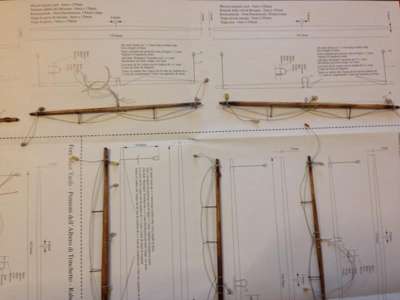

foto dei pennoni. quando finirò con le manovre passerò dell'acrilico nero molto diluito sui marciapiedi e sul refe dei bracci.

I marciapiedi ti sono venuti un po' rigidi?

In effetti qualche marciapiede è troppo teso conto di rifarli.
Sembrerebbe di si.
Angelo, dovresti tenere la cima più abbondante in modo da poter riprodurre la giusta curvatura dei marciapiedi (tecnicamente detta catenaria) dovuta all'azione della gravità sulla cima e correttamente indicata nelle tavole.
Per fare questo puoi aiutarti con piccole gocce di attak in modo da fissare il marciapiede nel punto in cui passa attraverso la gassa del suo sostegno e poi (dopo che avrai colorato il refe) irrigidire il tutto bagnando con vinavil diluito.

ciao Angelo, i marciapiedi io li faccio così: filo 0,5 (ottimale per scale più comuni) o altro.. prima due, tre, anche quattro staffe per lato di ogni pennone facendo un cappio intorno ad esso che blocco subito con attak gel e lasciando pendere le varie cime per 5 - 7 cm..( taglierò con comodo in secondo tempo tutti i terminali)..poi partendo dalla parte interna del pennone, un altro cappio (subito bloccato con collante), e tenendo la cima morbida quanto basta (e secondo il piano di costruzione) arrivo sulla varea e quì ancora un nodo e un poco di colla.. non mi resta poi che raccordare le staffe sui marciapiedi con dei nodi e fermare con il solito attak. Una volta asciugato il tutto taglio raso tutti i terminali in eccesso delle cime.. alla fine del lavoro passo l'attak gel sulla cima del marciapiede cercando di darle il più possibile un andamento realistico...

Ho usato anche io refe da 0,5 e il cianocrilato per fernare il nodo. Il sostegno del marciapiede nel mio modello è un filo di ottone con un occhiello dove appunto passa il marciapiede. Ovviamente l'ho colorato di nero lasciarlo color ottone era un pugno nell 'occhio. Una volta montate vele e manovre credo che i marciapiedi saranno poco visibili.
